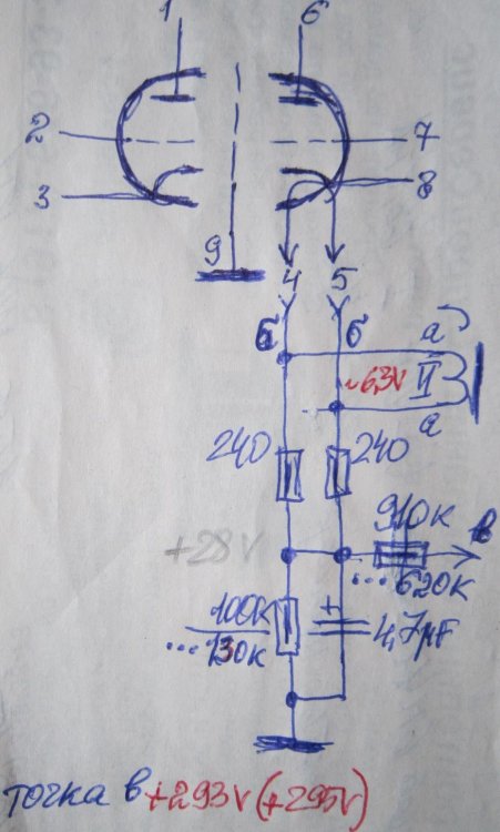

  20. Посмотрел паспортные данные для 6П41С: ток анода ...66(+-10) мА. Не слишком много ли я выставил 66,3 и 66,2 мА ? Может быть по 60 мА на каждую лампу достаточно будет ?
  21. Поставил 6П41С VL5 с током анода 70 мА, вторую VL6 стоком анода 72,2 мА, R41 - 270 Ом - 5 Вт, напряжение точке R41, C27 получилось +42,6 В. Резистором R42 на анодах выставил по 60 мА. Поставил другую пару ламп 6П41С с анодными токами 76,8 мА, 77,6 мА, R41 - 240 - 10 Вт, в точке R41, С27 получилось +43,3 В. Резистором R42 на анодах выставил 66,3 мА и 66,2 мА.
  22. На моём накрылась зл-луч труба, купить пока не знаю что, и бюджет мой скудный дальше некуда. Конечно без осциллографа, сейчас я как без рук, а начинал с ОМЛ -3м.
  23. Подскажите, можно ли сделать схему как например сделал С.Симулкин в своём усилителе, клон усилителя Е.Сергиевский. Какого номинала тогда нужно поставить катодные резисторы для ламп 6П41С и какое напряжение смещение нужно подавать ?
  24. Cпасибо что меня просветили. На выходных буду заниматся настройкой анодных токов другого канала.
