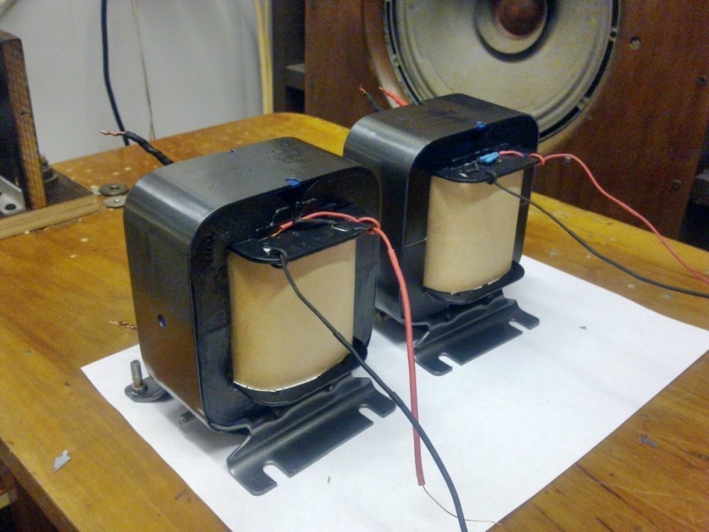

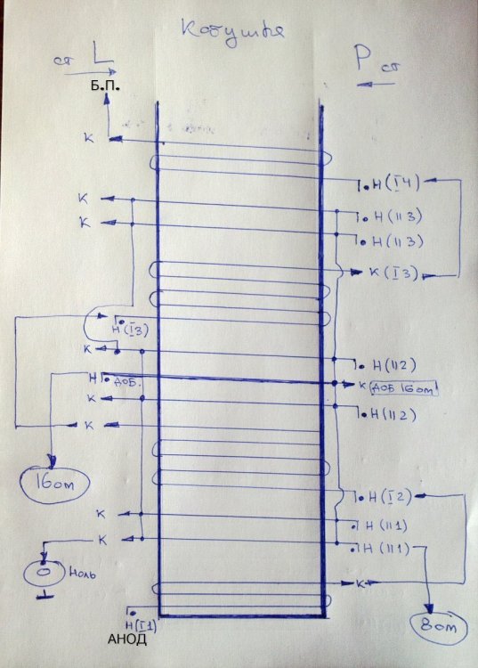

  13. Наверное тут можно определиться таким образом: 1. У кого бумажная акустика, тем подойдёт вых.тр на 5к от Д.Д. ? 2. У кого современные компрессионники, нужен другой вых.тр с иными расчётами (нужен расчёт) Так? Или...
  14. Да я пробовал ранее, не понравилось, звук какой то закрепощённый выходит, здесь видимо от других факторов зависит - анодное другое, сам режим другой. У меня бумага динамики все, колонки с с компрессионниками убраны, с ними наверное прозвучало бы иначе. У Бокарёва на фото как раз компрессионники...
  15. Дима, а как на счёт вместо 5к на 8к ? Нужны соображения, нужно ли это, или 5к для наших целей подойдут... По НЧ на таком трансе всё отлично, для 8к увеличивать к-во витков первички не придётся (наверное). При этом у меня влезло 2565 в первичку вместо 2752 и замеры (под спойлером) с него выложил. 4.2к , при этом если использовать вторичку 8 омную (111 витков) для 16 омной акустики, как раз 8.4к вых.тр. выходит.....
  16. Однотактный усилитель на 6С4С с максимально допустимым напряжением на аноде. Давайте от этого и попробуем отталкиваться, 75В на сетке будут раскачивать 2 триода , на том же примере , что для эл34 считали (6н8с+6п6с(в триоде)), по входу желательно номинальное напряжение 500 - 700мВ. п.с. Готовые усилители хорошо, но мы должны рассчитать свой вариант, иначе зачем тема? Режим 6С4С ЗАДАН: -------------------------------------------- Было бы интересно почитать предложения Никиты Сергеевича и советы по вых.трансформатору Дим Димыча.
  17. Для 6с4с на 5к мне Дим Димыч помогал и давал расчёт для 0СМ 0.25. Получился довольно неплохой вых.транс, замеры на выходе готового усилителя под спойлером. Активное сопротивление первички 113 Ом, по НЧ очевидный запас, так что, если пересчитать вторичку на 8К (8 Ом - 87 витков, 16 Ом - 123 витка), вполне должен подойти для нашего усилителя. Конечно, Дмитрий лучше знает, у меня только предположения. __________________________________________________________________
