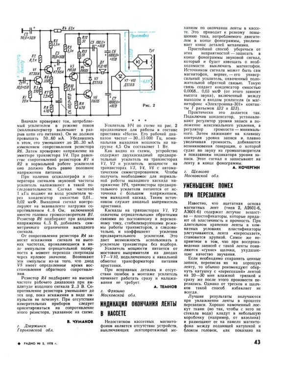

Dual 1219 полностью заменить кор, например от Александра Бокарёва, в самом начале ветки. И слушать музыку, пока так. И поискать лучше, начиная с г-600, г-602 и тп
Dual 1219 напоминает IIЭПУ-52, и вы "емкоть надо поставить на вход" Хоть что делай, бесполезно.
Спаяйте лучше корректор Александра Бокарёва, он лучше. А там еще и по уровню, и по вых. сопротивлению приводить

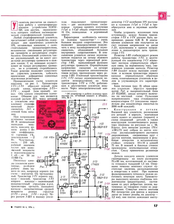

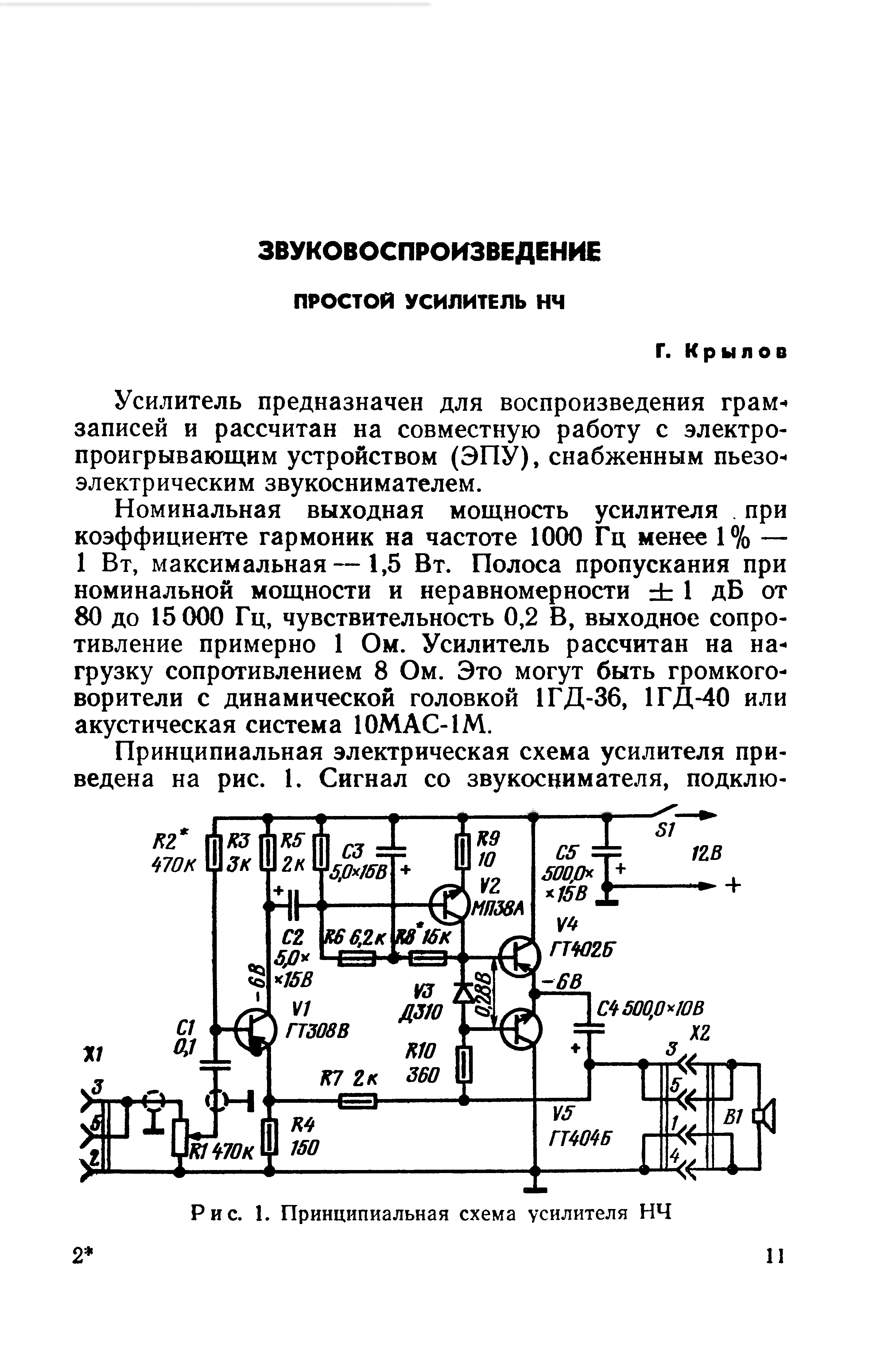

Что Лидер-303, что Аккорд, Akordrs, один фиг, термик или диод, кт315 или через 510ком на ОЭ, схема все одна.

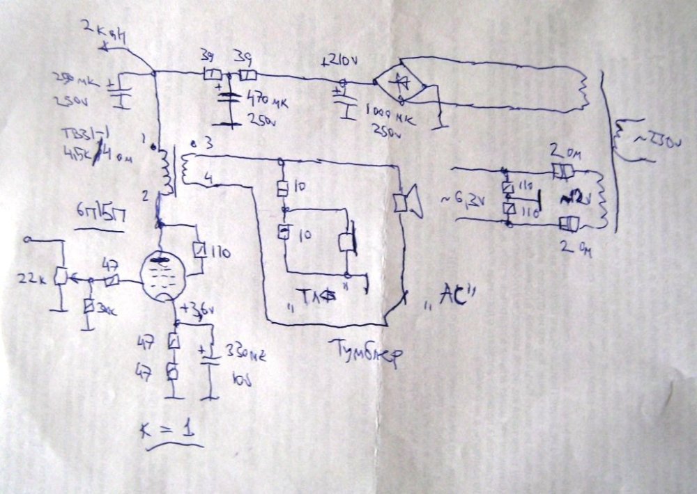

Мне слышать такое, "процент кни там меньше и деталей лишних нет", вызывает смех! Двухтактник в триоде, без ООС, без ПОС запросто уделает любой РР в тетроде, пентоде с ООСами. Читайке нужное, например Никиту Трошина, Класс А, 1997 год triod_vk.djvu
И ток покоя вых. германиевых транзисторов. И питание, ес-нно.

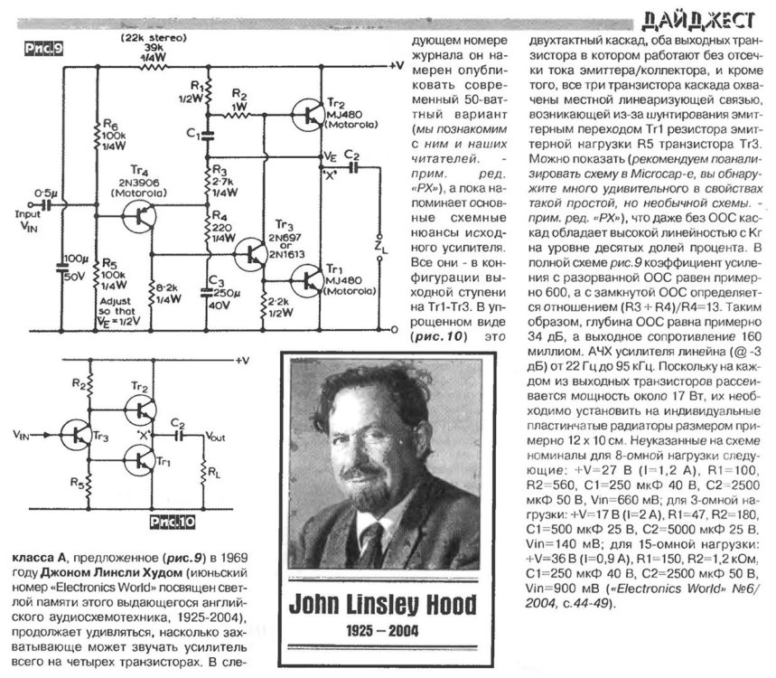

Нарисуйте схему, и ничего не надо. Середина вообще бархатная, она у всех германиевых...

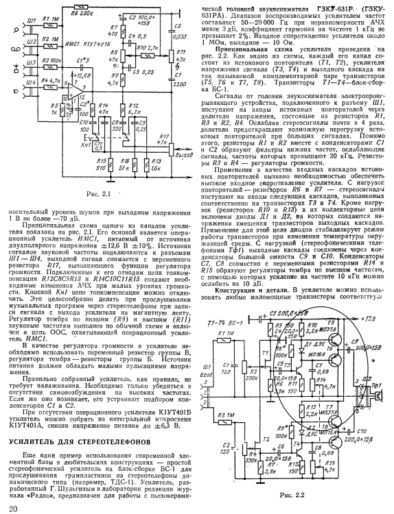

Всяких германиевых транз. собирал, когда работал с 1979 года, и не хочу видеть ваши "придумки". Зыков - КЛАССИКА, с 1982 года и до 2000 года со мной

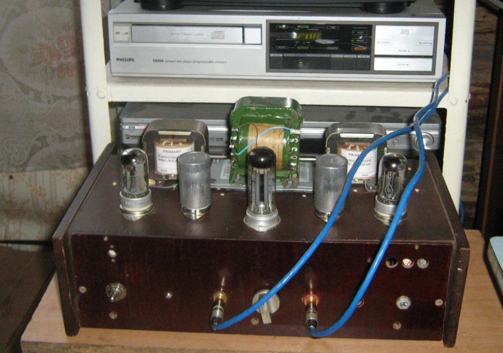

Я бы, разобрал!

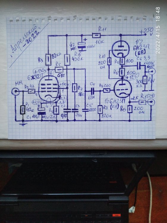

6г1 с какой поры стала, Олег? Александр Степанович ALSS делал на 6г1, вторую не помню, и 300b еще на старом Апе
Да, Сергееа Сергея. И 6н1п-ЕВ
Проходил я все, и 6п9, и 6ж4, и 6ж7, 8, 2006-2009гг, не вооружило ничуть. Только СРПП на 6н9с-6с4с, потом 12sf5-6с4с, 2 половинки 6н8с-6с4с, и 6с3б-СРПП на 6н9с без Ск совсем-6с4с, эта примерно около года, и завязал, теперь всё.
