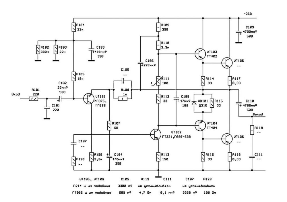

Дима, закончи распиловкой радиаторов, питание от -12 вольт, и нагрузкой 12 ом. И успокойся.

Поэтому и говорю, надо правильные режимы, а не всякую х... Первые от Беслика. А вашего Лина и близко не видно, устарел давным-давно, завязывайте, давно пора.

Не говорите что не знаете, я Лина никогда не советовал, а еще и вашего Цихисели тем более Дима, а вот это класс, и не гт806 не надо. гт806 надо в правильный усилитель, типа Перепелкина и тп

Дима, не жалей радиаторы, распили, точно теплоотвод лучше. Лина/Цихисели в топку, нЕчего ловить, так себе.

ДимДимыч хочет, а я сказал, и при каком U питании. Кто не верит, пожалуйста, см. область безопасной работы 1т806, гт806 ПС: есть Линсли Худ 1969г, и некоторые хотят на халяву германий, этот можно, и пит. -12-15в, всё.

Питание 12-15 вольт, хватит

Еще, радиатор бы распилил на два отдельных

Дима, лови Саши Бокарёва. Только, нагрузка не менее 8 Ом, питание не БОЛЕЕ -12-15 вольт. На всякий, огнетушитель недалеко, на всякий

Завязывай с Худом, займись Перепелкиным на германии. Больше не могу ничего посоветовать

А кто может подсчитать на схему, которой на самом деле нет? Есть оригинальная схема Джона Линсли Худа 1969г, и всё

Еще, объясните чем ограничен ток коллектора? Тем же гвоздем в ж...

Дима, так и оставь 12в. Про температурные режимы это понятно, хочется германия, читать не хотим
