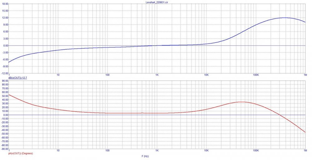

У схемы с корректирующей нагрузкой в анодной цепи с малым (меньше 10 мА) анодным током искажено воспроизведение импульсных сигналов от атаки, выброса, царапины. В данной схеме еще и подмешиваются искажения АЧХ. На рисунках - модель с напряжениями, отклонение АЧХ от RIAA (красным - исходная схема, черным - коррекция, модель приведена уже корректированная), восстановление меандра - виден несимметричный скос на одной полярности (красным - выход, черным - исходный меандр); на всех моделях - реальные величины входных сигналов.
