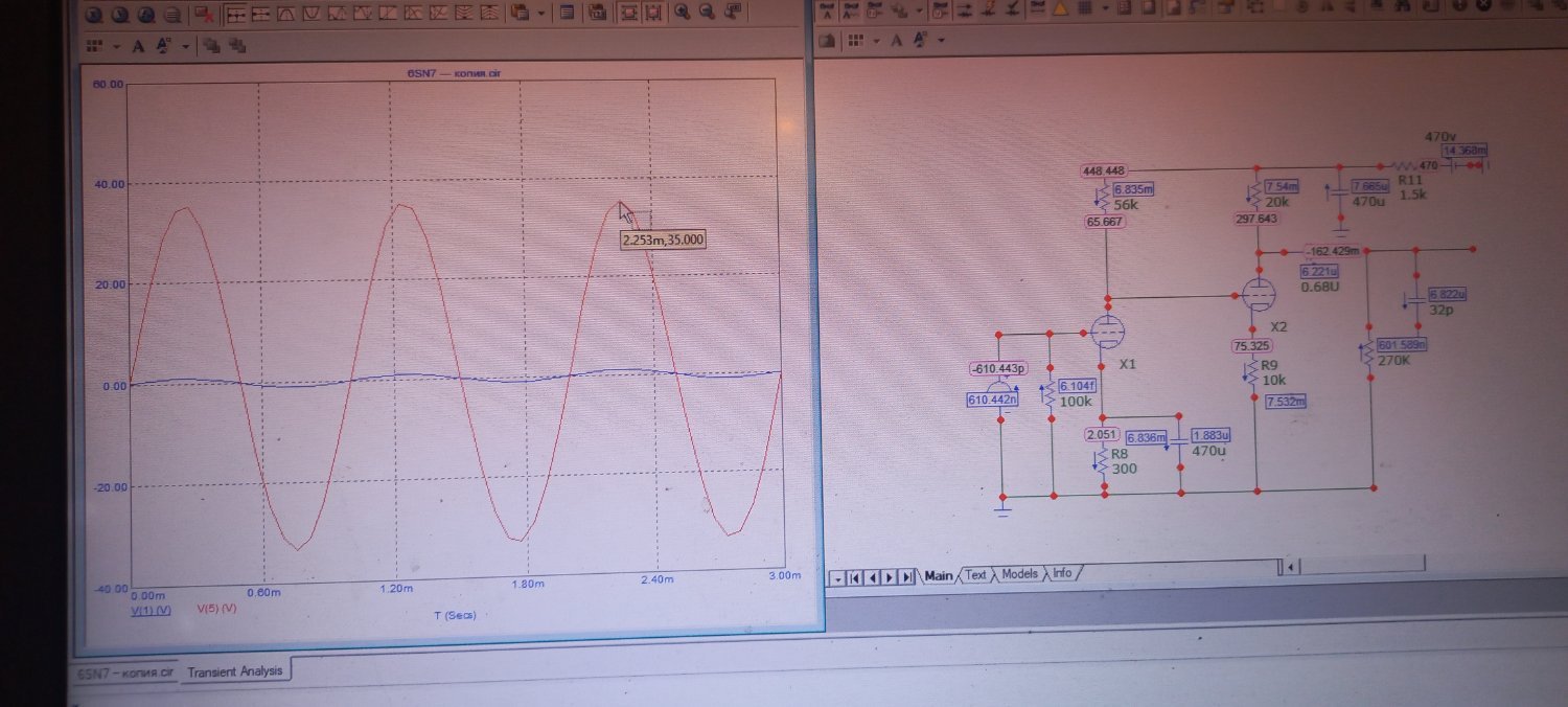

собственно вот результаты интересное поведение , чем выше сопротивление нагрузки , тем меньше размах амплитуды выходного сигнала . все номиналы как в приведенной схеме , только увеличил номинал катодного 6л6 , иначе очень большой ток через нее. будет время , сделаю все то же самое , но на 6ф3п , раз тема изначально о ней . ну и макет переделаю , который выкладывал выше , вот и сравним этот режим ос с классикой но почему то кажется что детальность звучания будет ниже плинтуса -

Ага , значит верно разглядел . 1ма ток катода 6ж7 нормально? Или мало ? Ток 6L6 90 ма нормально или очень много? Если все номиналы как на схеме , то через динамик ток 1.5 ма . Немного это смущает -

не могу разобрать номиналы R1 R2 R3 если R1 = 1 ком , то ток катода всего 1ма у 6ж7 -
