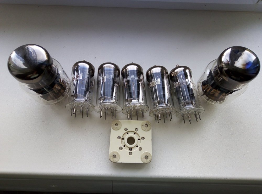

  17. Радиолампы 6с41с, 77 год -5 шт. по 250 руб. все побывали в макете поэтому штампы не синие. 6с18с, 67 год - 2 шт, по 400 руб, работоспособность неизвестна Панельки керамика б/у - 3 шт по 200 руб. Пересыл отдельно, связь через л/с
