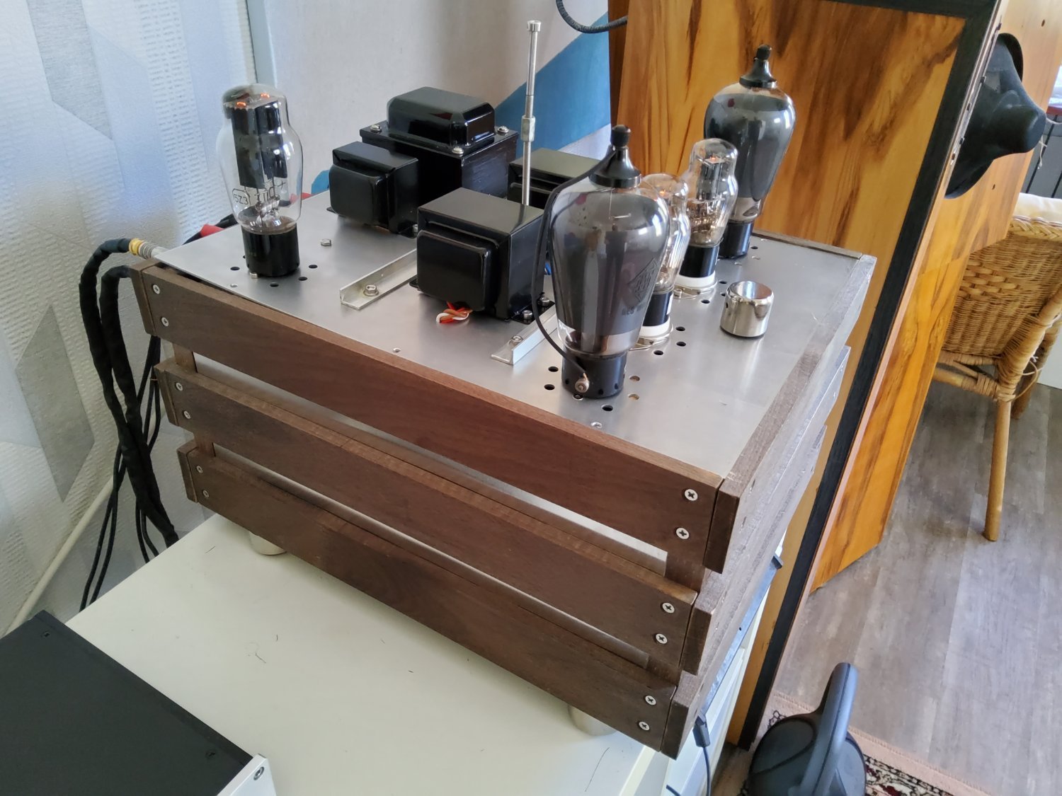

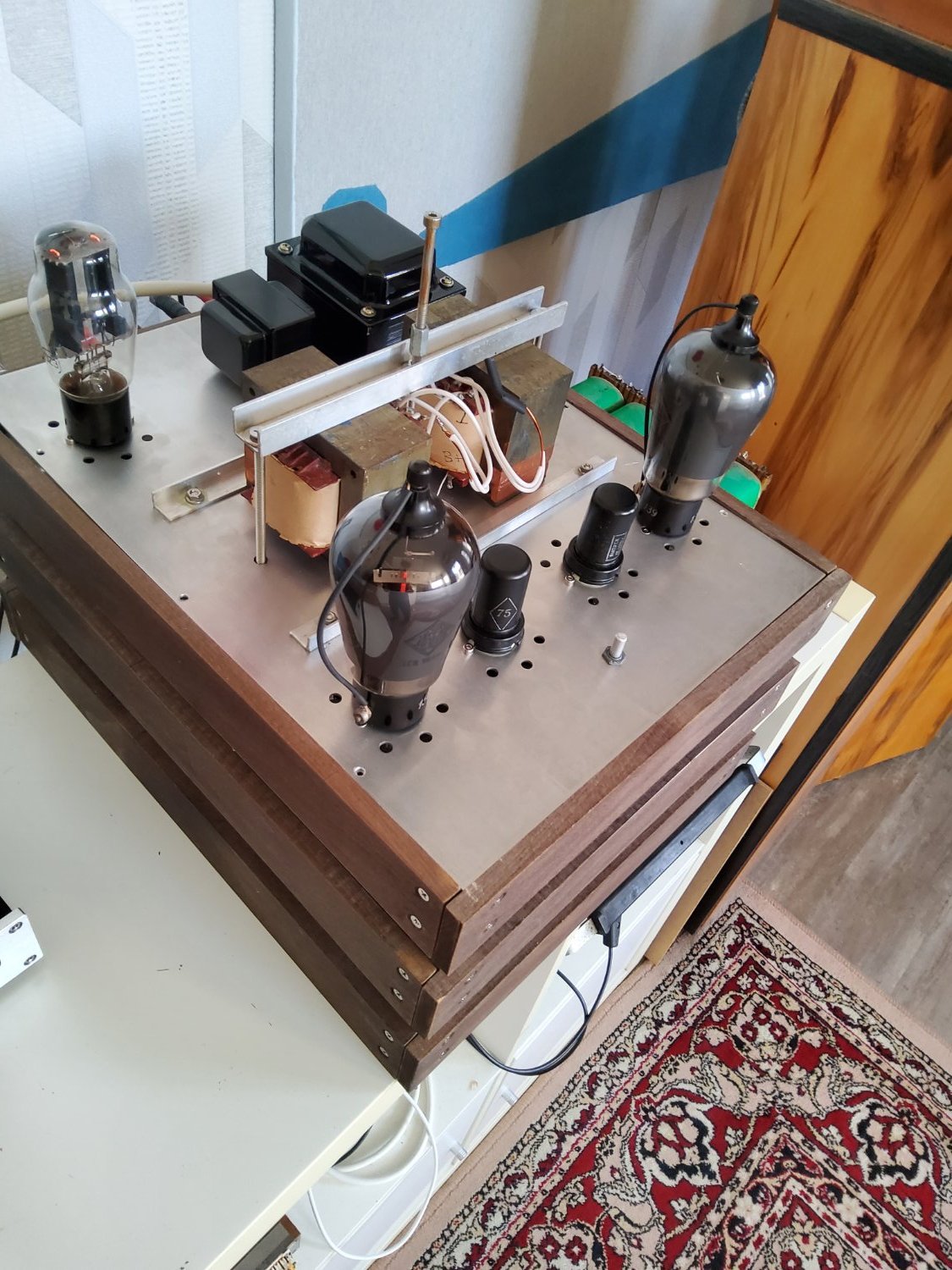

  7. Удивительно, что такая благозвучная лампа, как RES1664 никогда не использовалась в звуке. Катод лампы соединен с серединой накальной нити, соответственно, питаем, как прямонакал. Спасибо Михаилу Евлампию за наводку и помощь с проектом.

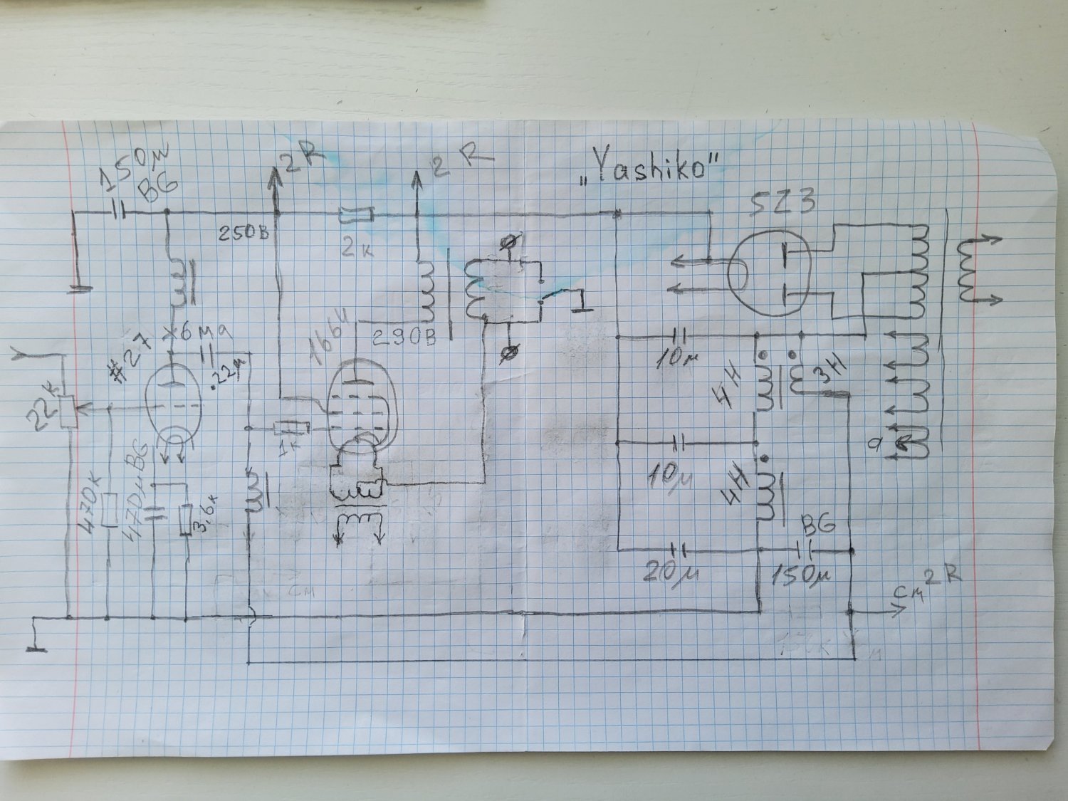

  8. Да, совершенно верно. Благодаря подобранному сопротивлению на "земляных" дросселях падает 15В. На дросселях в цепи смещения напряжение не падает, т.к. нет токовой нагрузки. Фишка в том, что и анодное и смещение от одного источника, меньше биений-резонансов, по надежности сравнимо с автосмещением. Поскольку обе пары ламп подобраны, убрал регулирующие резисторы.
  9. А что не так? Что-то не дорисовал? Вроде все на месте.
  10. Не думаю, что кратковременный импульс способен повредить дроссель, если речь об этом, какой-никакой массив меди там имеется, соответственно и термическая стабильность. В любом случае рулит размер/сечение, если совсем задохлик, лучше в предварительные цепи.
  11. Более, чем. Важно, чтобы дроссель имел запас по амплитуде, на сетке 2А3 она втрое больше, чем у 1664.
  12. Приветствую, Сергей! Анодный дроссель на пермаллое Е48х15, 9000 витков, 3 секции, средняя с переворотом, зазор 0,05мм, инд 150Гн, акт 3ком. Сеточный дроссель на двухкатушечном пермаллое, катушки были готовые, намотаны очень тонким проводом, индуктивность за 200Гн, прибор не меряет. Да, изначально стоял гридлик. Из измерений прогонял меандр. С гридликом фронт чуть скруглен, с дросселем-идеальный. По ачх разницы не увидел. На мой взгляд у анодного и сеточенго дросселя есть важное преимущество, они изолируют сигнал от переходных процессов и резонансов БП на частотах, где чувствительность слуха максимальна. С пентодом не так заметно, но это временное решение. В итоге будет переключаться емкость на входе фильтра питания.
  13. Проект практически завершен, может работать с двумя типами ламп на выходе RES1664 и RES964 через гасящий резистор 330ом на входе фильтра. За 4 месяца перебрал массу компонетов и вариантов, пожалуй, остановлюсь на этом, возможно намотаю еще твз, есть идеи. По чувствительности, с RES1664 до клиппинга чуть не хватает от моего источника, но громкости более, чем достаточно. Дроссели питания калиброваны по сопротивлению, чтобы обеспечить необходимое смещение.
