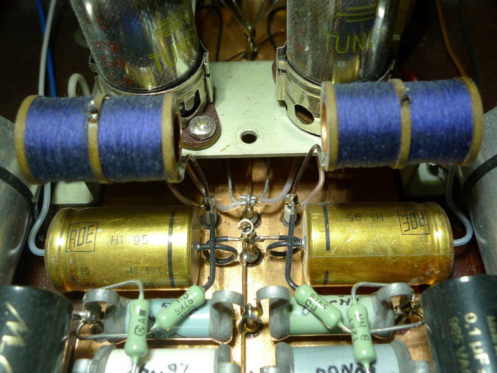

Взгляд изнутри. Всё так, но не совсем. Да, правая сторона - вход. Оплётка экрана подсоединена к земле, расположенной рядом со входными конденсаторами. Туда же и черный("холодный" сигнальный), а красный("горячий" сигнальный) на точку соединения C1 и R1, то есть на вход. Такого рода подключение-исходя из силы привычки. Возможно анахронизм. Да, слева выход. Оплётка экрана продёрнута через термостойкую изоляцию белого цвета, а сигнальный провод в прозрачной капроновой изоляции. Паяльника боится как чёрт ладана... С уважением, Nittis

Хорошо что всего лишь припаял. А если бы приварил, как делалось в своё время в телевизорах Неман... Ужоз! С уважением, Nittis

Вас не затруднит выложить схему с адаптацией на отечественных П-проводниках? С уважением, Nittis

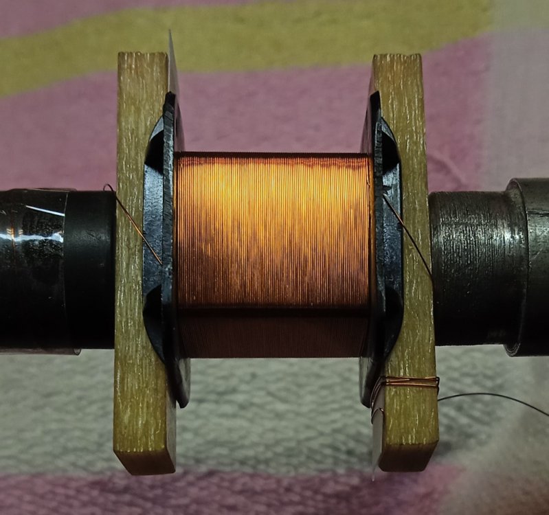

Уже давно достаточно хвалить и восторгаться! Ну что Вы в самом деле, даже стыдно от того, что не оправдал ожиданий Вторичка в навал. Если представить, только на минуточку, что вторичку выполнять виток к витку, то во избежание проваливания витков в предыдущий слой необходима межслоевая изоляция. Доступна бумага 0,05mm, а это соразмерно с половиной толщины провода. Такой подход слишком расточителен, "не войдет" вторичка. Да, я пробовал без бумаги. Требуется хорошее натяжение провода с принудительным боковым смещением укладчиком. ПрОвода надрал... С уважением, Nittis

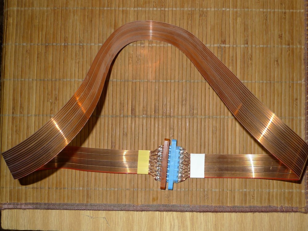

Да ну, Господа, Вы переоцениваете мои умения видеть и не дрожать . Мотал наощупь. Важно не смотреть и обеспечить полный контакт пальца со слоем намотки... А если серьёзно, то на правом глазу короткофокусный об'ектив от какой-то оптики, нет не просветлённой, обычной. Тяжелый, зараза! Зато шея накачена... Ниже фото второго варианта, где катушки крупнее, но не намного. Еще живая первичная обмотка. Когда катушка была полностью готова, обломился провод первички. Было сильно грустно. Ширина 16,2mm провод тот же, 0,15 по меди. С уважением, Nittis

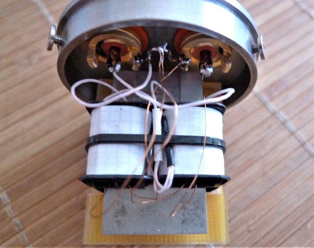

Второй вариант сейчас недоступен. По внутреннему интерьеру не отличается от первого. С третьим, здесь представленным, пришлось куда туже предыдущих. Достались каркасы со сломанными щёчками и наращивал их супер клеем "секундным" с содой. В качестве подложки из не клеящегося материала для кольцевой разрезной оправки использовал вощеную бумагу с двусторонним липким слоем для канцелярских нужд. Получилось. Понимая, что от количества витков в первичной обмотке зависит не только требуемая индуктивность, но и вторичка, которая может и не разместиться в оставшемся об'ёме, провод первички в три слоя буквально втискивал без повреждения лаковой изоляции. В цифрах: Две первички по 251 витку проводом 0,15mm по меди дали 2,65H. Экран - незамкнутый виток медной фольгой. Вторичка по 2510 витков проводом 0,11mm. В обоих случаях обмотки последовательно. С уважением, Nittis p.s. Интересное наблюдение. Если окно "забить до отказа" пермаллоем, то индуктивность уменьшится. Нужен компромисс. Не рыхлое и не плотное заполнение.
