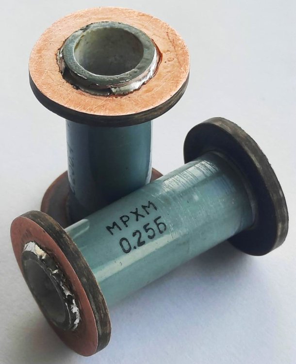

  6. Господа, добрый день! Провод, который был доступен в какой-то мере на работе, был передан в моё отсутствие(отпуск) в другие, ещё более "добрые руки". Но вот радость, нашел несколько "напряженческих" катушек от неисправных счётчиков. А это произошло после того как "полетели" на утилизацию списанные приборы, содержащие в себе катушки с пермаллоем. Те самые, что предлагал наш коллега Шурик в разделе Продам. Найти подтверждение того что в них применяется пермаллой марки 50НХС по имеющимся описаниям не удалось. Ну и что. Решил поиграться с мелюзгой. Черные каркасы, на которых доводилось наматывать ранее, остались только разбитые, без возможности склеить, нет недостающих фрагментов. Кинулся на коричневые, с сильно кривой отливкой, сильно маленькие .Ну, что есть. И вот в чем вопрос. Какой способ укладки "железа" предпочесть? С уважением, Nittis

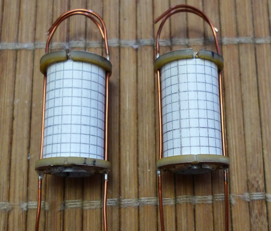

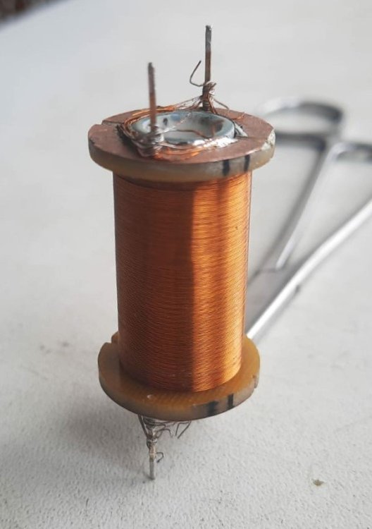

  12. Долго! До неприличия долго наматывал вторую пару на 10nF, но с меньшим(0,14) по диаметру проводом и, как мне кажется, с другим лаком в изоляции. Почти в каждом слое приходилось уплотнять намотку по предоставленной ширине лезвием из относительно мягкого оргстекла для того, чтоб по возможности не допустить проваливания витков в предыдущий слой. В чистом виде избежать этого не удалось. Понадобился выравнивающий слой конденсаторной бумаги и небольшое количество воска из разобранных конденсаторов промышленного изготовления для "заполнения пустот" возле щёчки. С уважением, Nittis

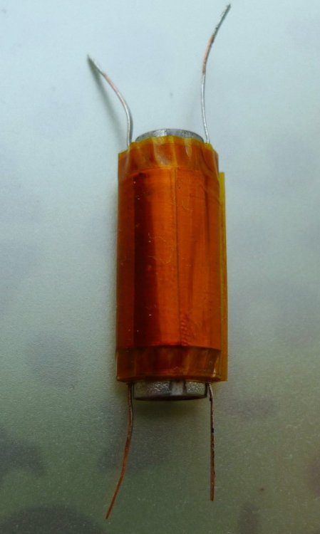

  18. Учебно-тренировочные - 2 или возврат к названию ветки. Вспомнил, що було в мене в остатке некоторое количество медной фольги от "располосовки" более широкой ленты под трансформаторные нужды. Итак: Два куска фольги - ширина 19,3mm, длина 200mm, толщина 0,04mm Два куска полиимидного скотча: ширина 25mm, длина 250mm, толщина 0.045...0.005mm Керамическая гильза: диаметр наружный около 8mm, длина 32mm В условном начале ленты паял поперёк сквозные выводы, выполненные "раздавленным" в тисках с плоско-параллельными губками, зачищенным медным проводом с "первоначальным" диаметром 0,6mm. Затем наклеивал скотч, оставляя равные продольные поля. Наматывал на гильзу "ремешки" со средне сильным натяжением(при большем натяге проворачивалась гильза на оправке). Крепление "скатки" происходит за счёт излишек(захлёстов) скотча по длине + поля по ширине. Итог: 3860pF С уважением, Nittis p.s. Коллеги, а есть ли необходимость делать на "ремне" два вывода, в начале и в конце? А может нуегонафик?

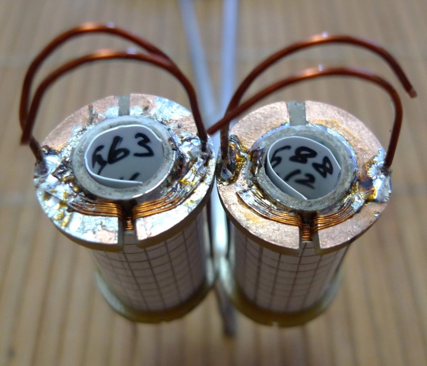

  21. ... или не Всё Хреново 2 Намотал другим проводом с тем же диаметром по меди. Волнуха, конечно, была, когда пришла мысль, на которую натолкнул Наставник, о подаче сразу трехсот вольт постоянки. Прошло гладко. Под этим напряжением каждый из "клетчатых" простоял не меньше получаса Дал отлежаться сутки перед финальным измерением ёмкости 9588pF и 9563pF. Как видите, выйти на 10тысяч не удалось по вполне об'яснимым причинам. Меньшее натяжение и, возможно, чуть больше слой лака. Радости от содеянного мало. И половина пути не пройдена. Вторая пара "угрожает" ёмкостями в 2,7 раза превышающими предыдущие. Кроме того, не определился способом намотки и не ясны ожидаемые габариты. Скорее всего, придётся перейти на провод меньшего диаметра - 0,14mm. Может, выскажутся СТпП, если не ушли в отпуска? С уважением, Nittis
  22. "Раскатал" пробитый конденсатор. Как и предполагалось пробой в первом слое. Ничего удивительного. Он, как наиболее нагруженный давлением всех находящихся над ним слоёв, оказался слаб лаком + может быть попадание чего инородного. Провод убран с глаз долой и применяться будет для других нужд. Выводы. Надо прислушиваться к СТпП. Если этого не делать, то надо вести намотку со средним натяжением, или ниже среднего. Хотя, конечно, среднее натяжение у каждого своё. При этом, предположительно, несколько уменьшится итоговая ёмкость при том же количестве слоёв на той же ширине. Да, to be, как говорится, continued. С уважением, Nittis
