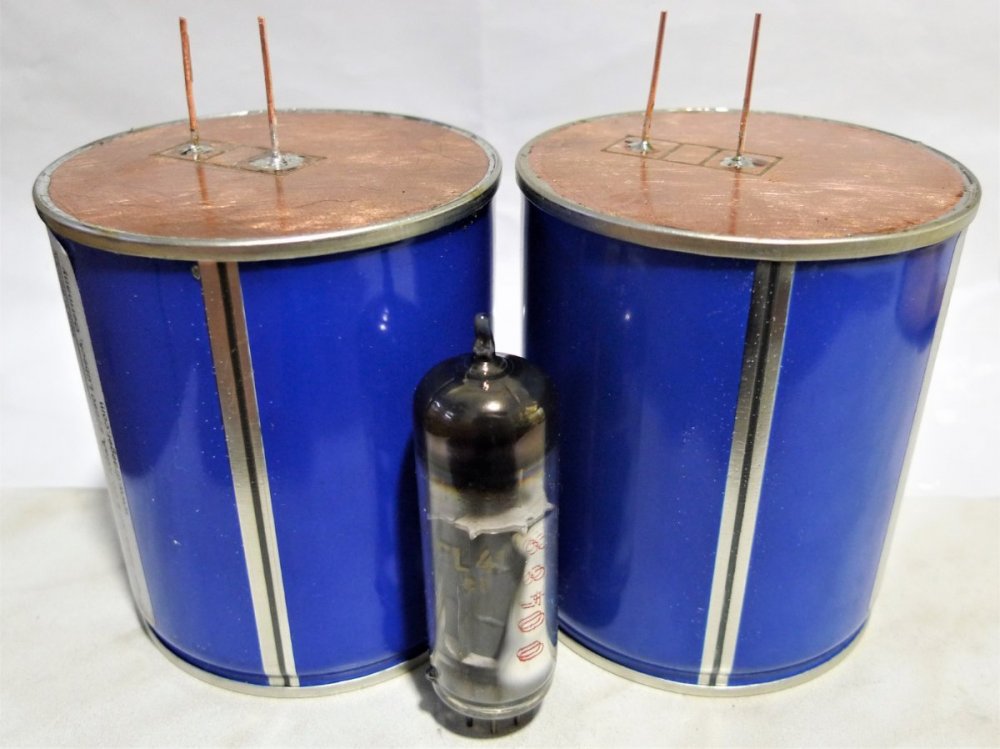

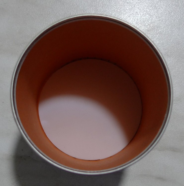

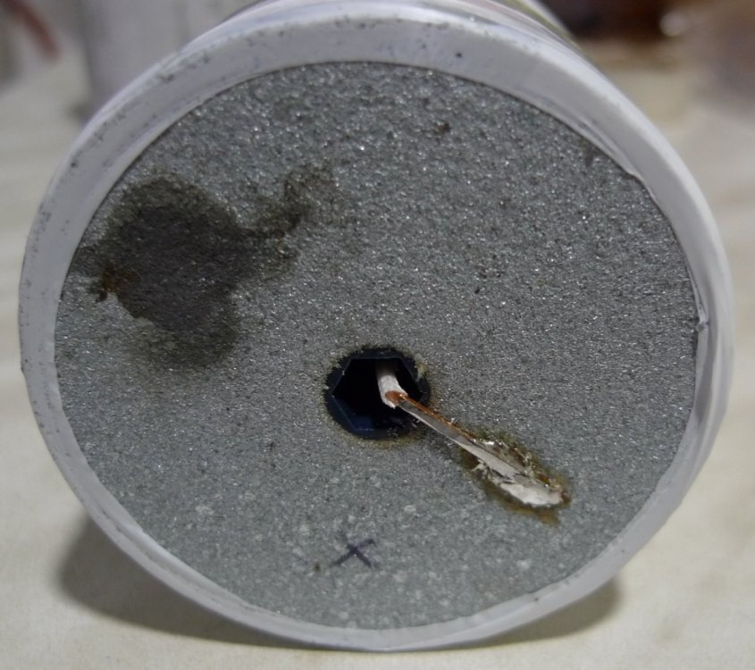

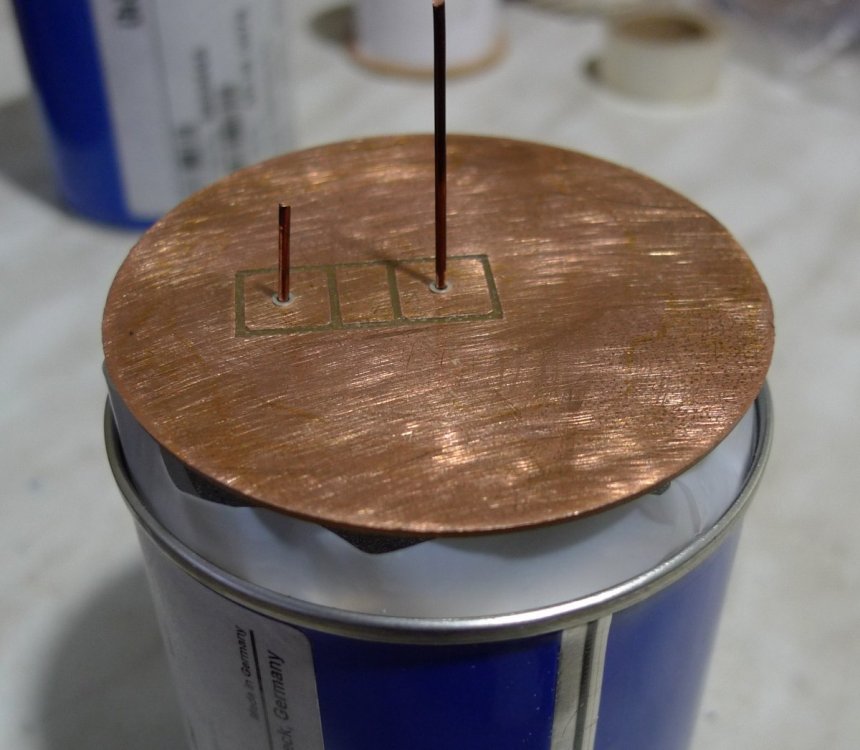

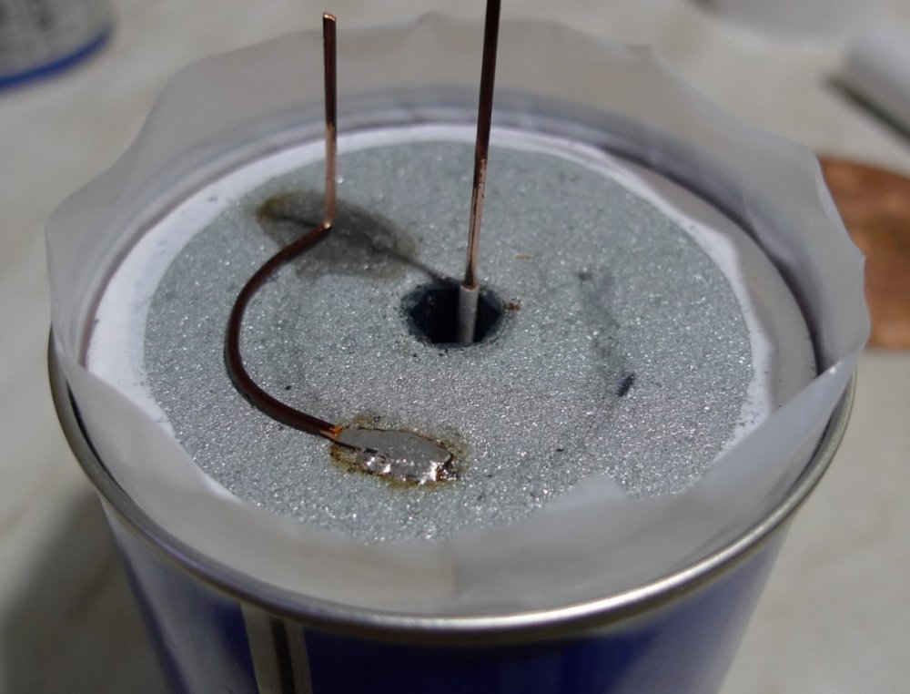

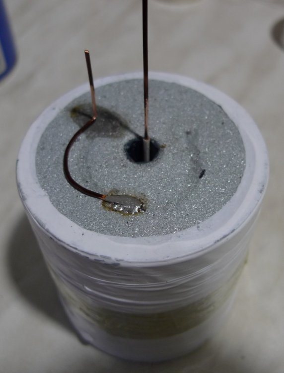

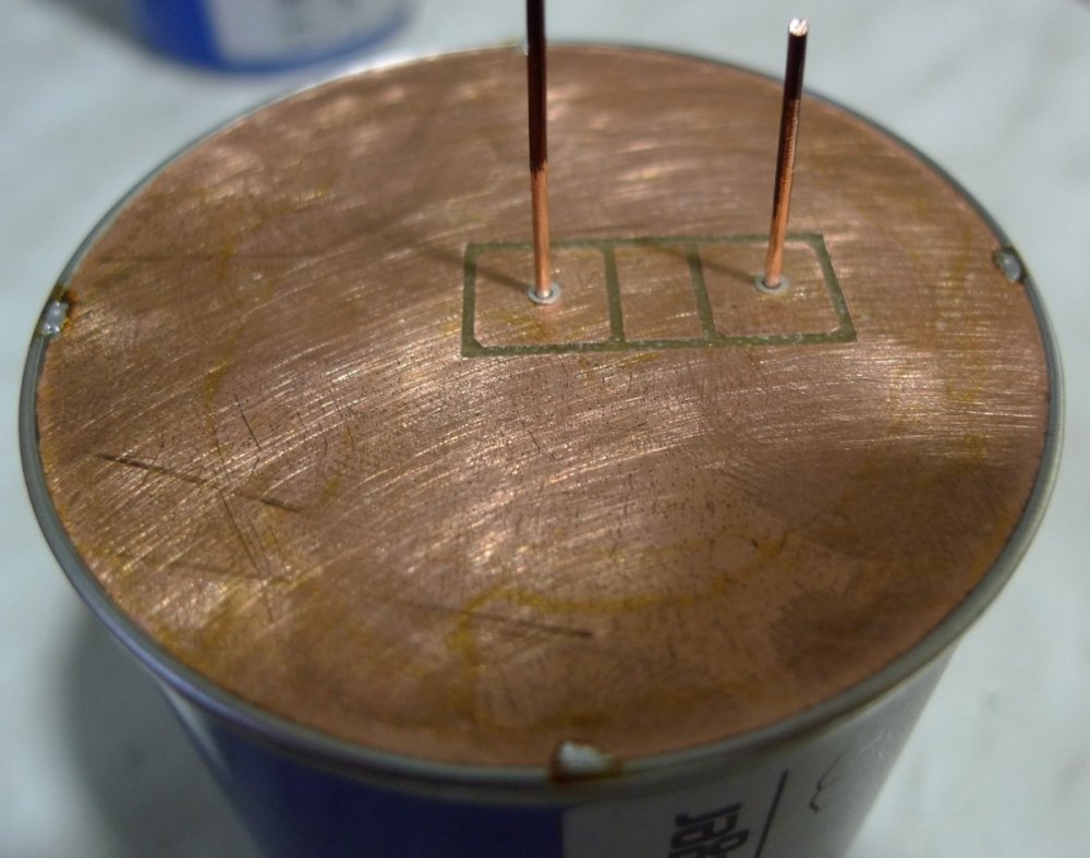

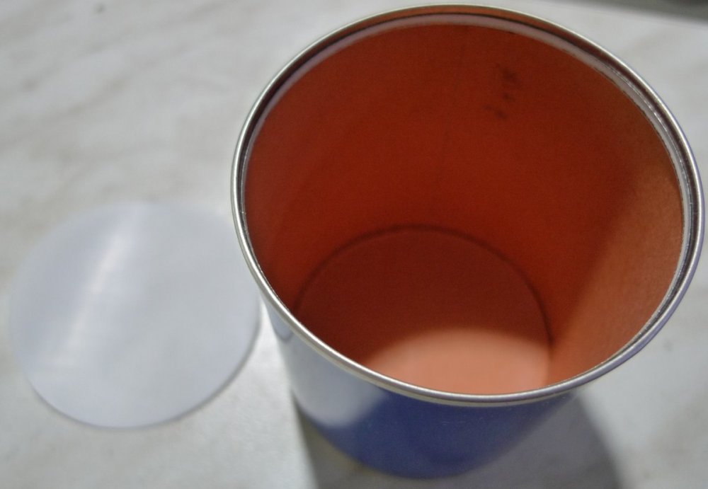

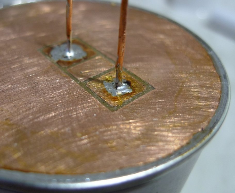

С целью поделиться опытом. У себя в компе нашел папку, в которой сохранились описание работы и фото. Довелось «ломать голову», держа в руках рулоны конденсаторов, нифига не малых размеров, что любезно были предоставлены Романом в мою © «Поликлинику для опытов» За что ему отдельное Спасибо! Походы по магазинам и гаражам, в поисках подходящих контейнеров, не увенчались успехом… Удача улыбнулась. «С неба свалились» две банки из-под чувствительных элементов узкоспециализированных датчиков. Да, жестянка, но ведь в размер! Закатал обрезком трубы кромки, оставшиеся от крышки с ключом, и обклеил изнутри прессшпаном. Дно «усилил» фторопластовым диском. Выпилил из односторонне фольгированного стеклотекстолита крышку с небольшой конусностью и высверлил отверстия под пистоны. Достались в наследство от Бабушки. Припаял выводы обмоточным проводом Ø 1,02mm со сплющенным концом к металлизированным торцам скатки и обернул фумом ее край со стороны цилиндра. Поместил рулон в подготовленную банку вместе с полосой фтор.ленты, выполняющей роль электроизоляционного воротника. «Воротник» завернул вовнутрь и опустил крышку. Конденсатор готов к прогону. Габариты: Ø 75mm, высота без учета выводов 85mm. Осталось ко дну припаять крепежные уши. Еще раз спасибо Роману за «соучастие в рукоприкладстве»! С уважением, Nittis p.s. Доктор пациенту: «О-о-о батенька, это не заболевание, это извращение!» Пациент в ответ: «Не знаю, Док, но оно мне так нравится…»
