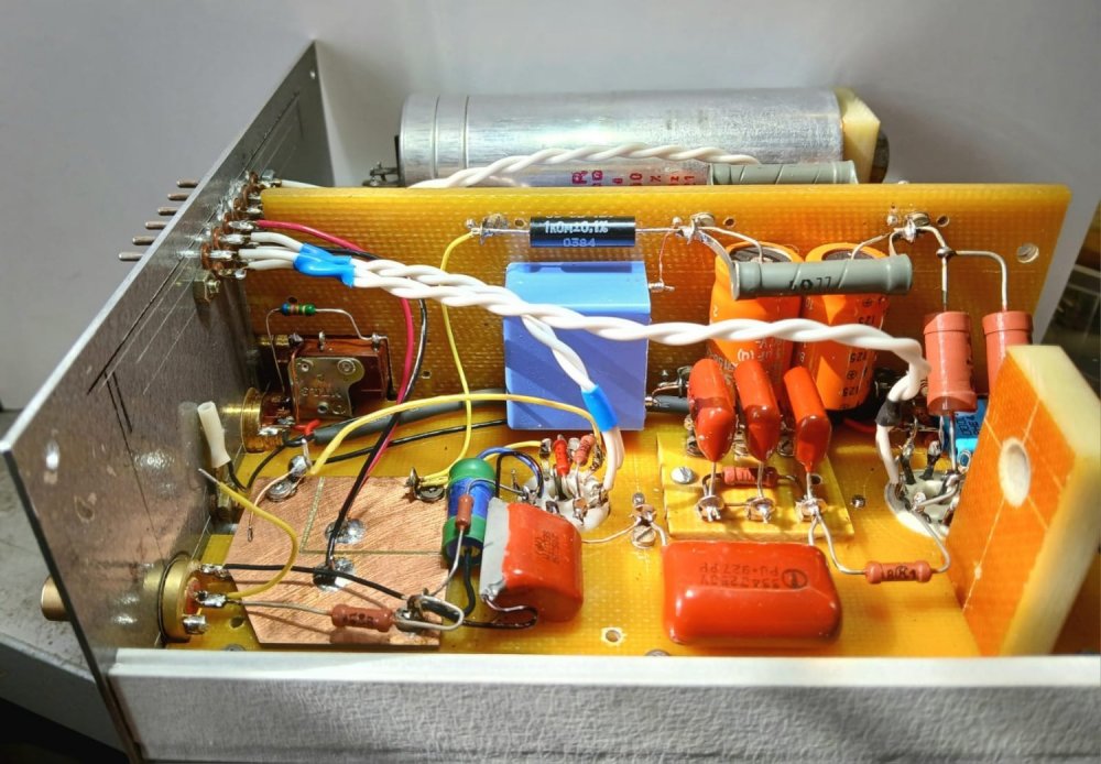

  1. Замечательно! Приятно когда меня окружают Коллеги у которых получается дружить с импульсниками Глядя на фото видится то, что из него (ИБП) "вытряхнули" некоторые элементы. Может есть на его плате резистивный делитель выходного напряжения для формирования сигнала обратной связи? Может увеличить верхний резистор, чтоб приподнять выходное напряжение? С уважением, Nittis

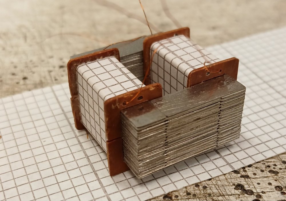

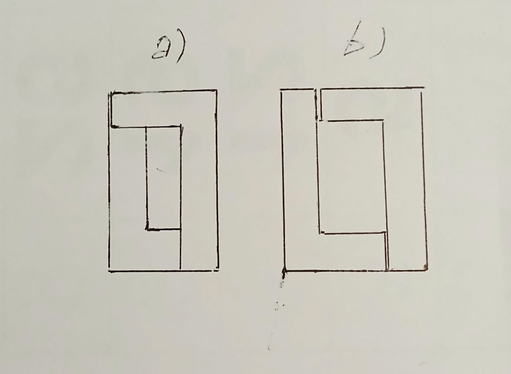

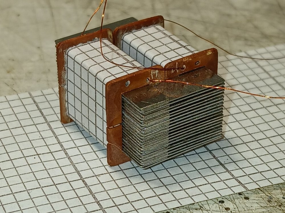

  2. ВАА, почему Вы так? Мой ответ не надо расценивать как во злобу или в противовес. Он был таким, каким увидел на экране осциллографа. Не исключаю свою систематическую ошибку. Где можно купить(демонтировать, выклянчить, отобрать) сердечник 5БДСР ? Каких размеров и форм бывает - какой подойдёт? Про источник. Звучали высказывания Коллег, указывающие косвенным образом на применение его с "прожорливым" потребителем, как пример Александра Lenivo с УМЗЧ. Этот корректор таковым не является. С уважением, Nittis p.s. после установки Агрессора на П-образное железо, "назойливые сверчки" заметно поубавились. Железо посажено на минус ВВ секции после электронного дросселя. Теплоотводящий корпус на железо через резистор 10 Om.

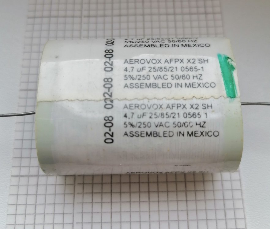

  7. Не плохо было бы впаять параллельно подобранной емкости резистор не меньше 300kOm
  8. Фото из И-нета. Вот этот комплект В такой рубашке. Уж на совсем худой конец с угловым выводом кабеля. Буду терпеть С уважением, Nittis
  9. Последовательно с резистором 240kOm включен 18kOm. Напряжение на выходе 320V при установке джампера в положение 300V.
  10. В обозначении указывается "У" угловой или "П" прямой.

  12. Этот вопрос снят с повестки дня. На фото. Конденсатор, подписанный как 100, увеличенный до 140mkF дал задержку в 23 секунды. 201mkF - 31секунда. Напряжение на конденсаторе 15.5...16.2V
