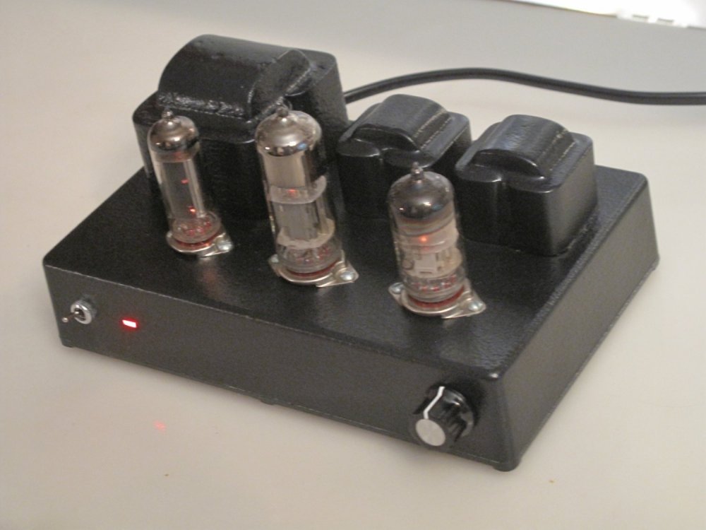

Да, на прошлом Портале было, но там попримитивнее, сейчас гораздо удобнее и проще. Просто ставишь трансформатор на подставку с длинными ручками, и много раз окунаешь в расплавленный парафин, он застывает, постепенно придавая трансформатору форму как на фото. Потом кверху ногами подвешиваешь над коробкой подходящего размера, и заливаешь двухкомпонентным силиконом, желательно отвакууммированным, ибо пузыри воздуха, после извлекаешь из силикона, и пользуешь форму сотни раз с любыми трансформаторами примерно такого же габарита. Вобщем не сложно, и если форма без пузырей, то дальнейшей обработки не требуется, обезжирил, и из баллончика обокрасил, если на распылитель сильно не давить, что бы пылило не туманом, а плевалось каплями, то можно получить офигенную шагрень, она смотрится эффектнее. Изготовление формы занимает час - полтора, после суток полимеризации силикона, заливка трансформатора занимает 15-20 минут. 2 Normann, вот,добрые люди подсказали - Компактные ламповые усилители для компактных аудио систем. Стр 5.
Эпоксидка, в силиконовой форме. Выкладывал здесь, но найти не могу, интернет страшно тормозит, личка не работает и поиск мертвый, пишет время соединения истекло.
У меня к любым кожухам предвзятое отношение, все только открытое. Геморно конечно, каждый трансформатор оформлять, но мне нравится конченный результат. И если у ямамоццкого дизайна выгнуть нижнюю планку как и верхнюю панель, на мой вкус смотрится гораздее.

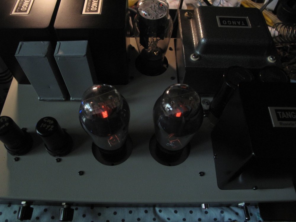

Вот не знаю, многие из присутствующих 300В прошли лет 15-20 назад, и оказалось что есть лампы гораздо интереснее, гораздо интереснее. А Танго вы преподнесли как неоспоримое достоинство, ведь в их рекламу было вложено больше чем в разработку, многие самомотные трансформаторы играют намного лучше, ибо не загнаны в рамки рентабельности и частотного диапазона. Что нового ?
