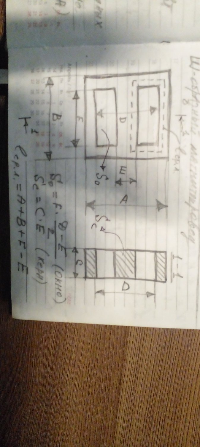

Трансформатор выходной звуковой на ОСМ 0.25
Colonel Burrous replied to Ollleg's topic in Мастерская's Аудио
Данные вполне приемлемые. -
У Вас наблюдается распирание щёчек, для ликвидации этой пакости, нужно закрепить металлические оправки-стерженьки, толщ1-1,5 мм. с наружной стороны щёчек, а после намотки катушки их снять. -
Начинается гадание на кофейной гуще. А ведь вопрос-то обсуждается строго конкретный. И ответ на него, прост до невозможности: индукция в сердечника не должна превышать тех нормативов, которые положены для данного ТС, т.е. для данной габаритной мощности этого ТС. Не надо быть семи пядей во лбу, чтоб запомнить простейшие формулы: I=P/U d= корень квадратный из I, где ток в амперах, мощность в ваттах, напряжение в вольтах, диаметр провода первички в мм. Если габаритная мощность ТС более 400 вт, то перед корнем еденица, если меньше 400вт, то можно взять перед корнем коэффициент 0,75-0,8-0,9. На хрена Вам поля рассеивания учитывать? Это совсем из другой темы. Делайте по этой методике и будет Вам хорошо. Ток х.х.-константа для данной габаритной мощности ТС и ни на что не влияет.
Внимательно приглядевшись, увидел, что у Вас не домотаны витки по принципу "от щёчки к щёчке". Чем это объясните? -
Ну и вопрос повторю, нельзя ли расчёт твз глянуть, если он у Вас есть. -
Очень аккуратно, красиво. Пропитку делаете при намотке? Олег, бросьте курить, Вам это не идёт. Хотелось бы увидеть методику расчёта. -
