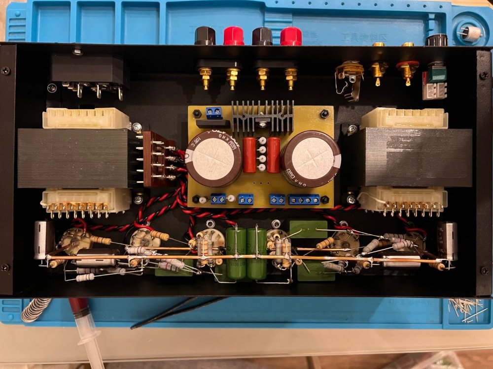

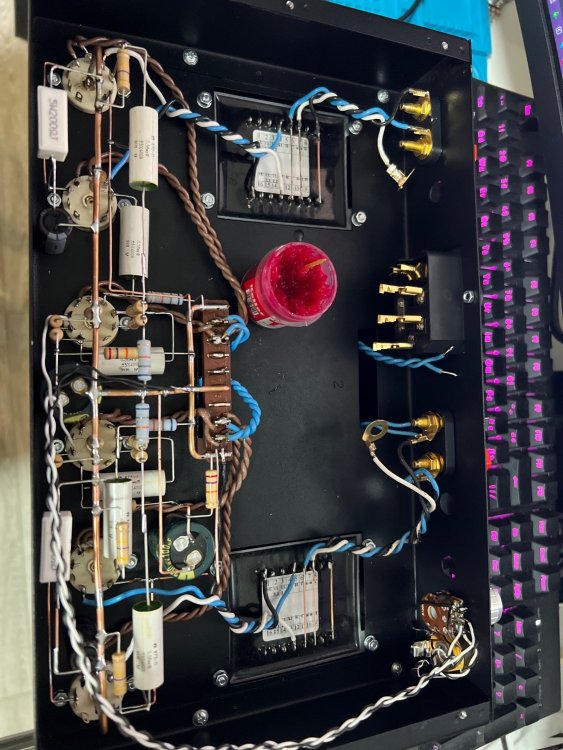

  19. Я обычно в случае косвенно накальных ламп делаю одновременное включение накала и анодного, но, анодное в начале крайне маленькое и за 45/50 секунд дорастает до номинала, накал через пару резисторов и взятую с них среднюю точку вешаю либо на землю, либо поднимаю чуть выше земли, через резистивный делитель, в случае прямонакалов все так же, только накал постоянка, висит в воздухе, на каждую лампу свой диодный мост+батарея конденсаторов, недавно начал вовсе делать схему стабилизации накала не зависимо от колебаний напряжения в сети, хотя в моем доме с этим проблем нет, драйверные каскады в случае сочетания с прямонакалами так же питаю постоянкой P.S. на фото плата с 2 независимыми каналами анодного питания и 3 независимыми каналами накалов

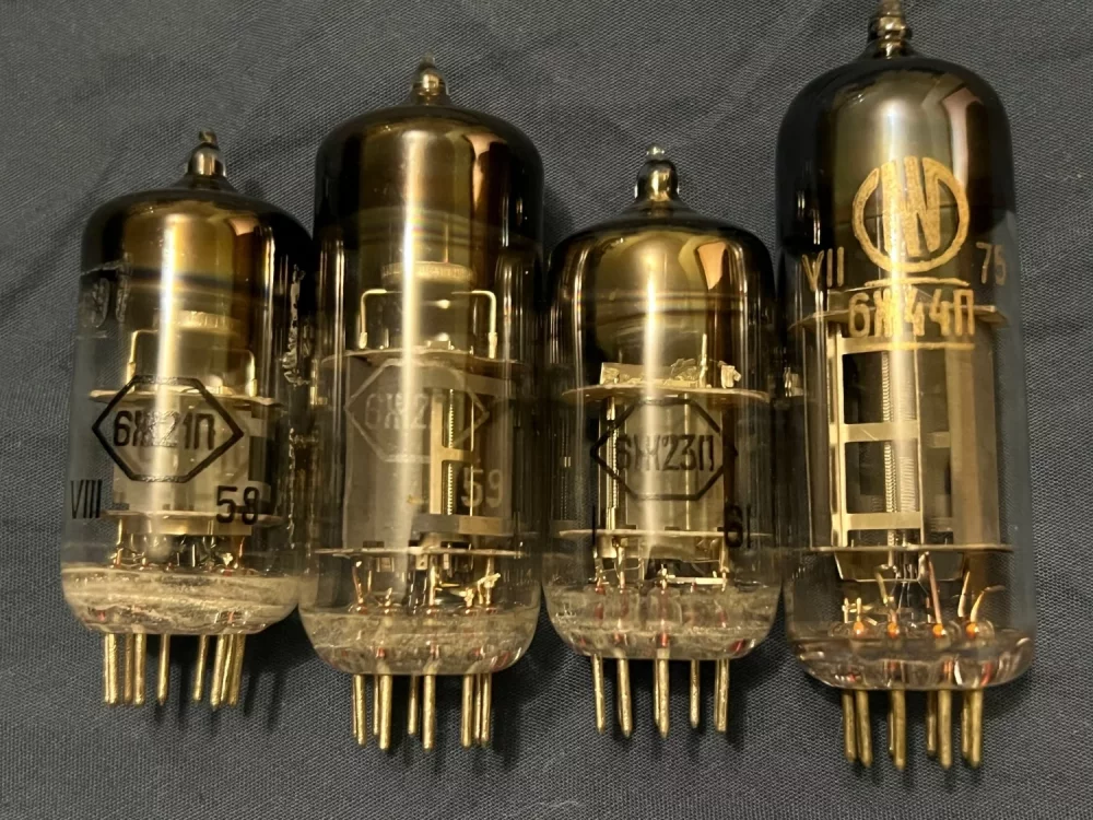

  20. Немного «экзотики» 6Н12С, 6Н1П-ВИ 2010 года, 6Ф3П с черными анодами (4 фото право черная, лево серая), 6В3С, ну и пара германцев прототип П-208 и Я-111
