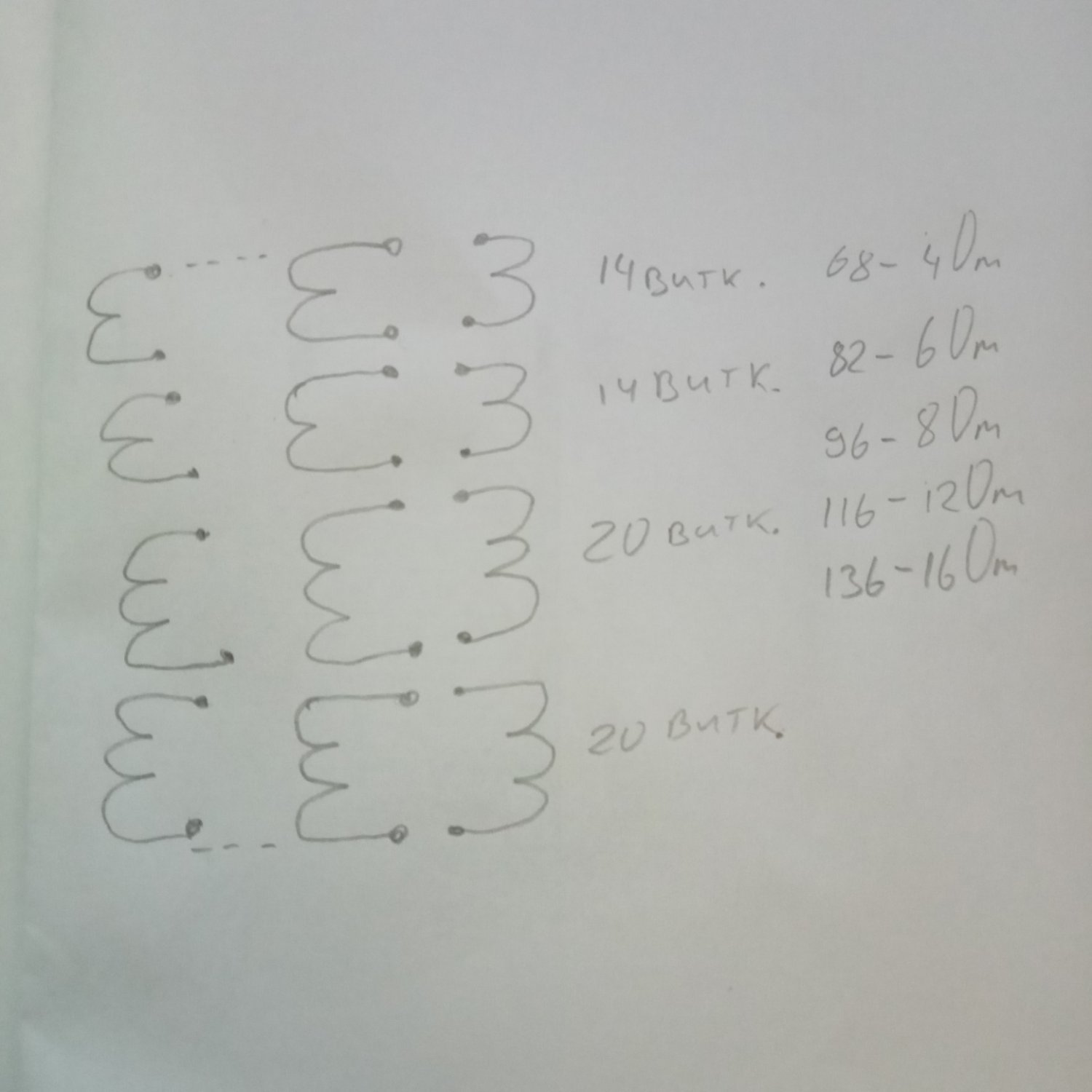

  1. Допустима такая чуть не симметричная коммутация вторичек на разные сопротивления акустики? В пентодном трансформаторе?

  5. Два трансформатора ПЛ, под полупроводниковый мост вторички, если использовать для кенотрона, вторички перемешивать? или один транс - одна полуобмотка? Колво витков ровненько, каждая вторичка на отдельном трансформаторе состоит из 3+3 обмоток. Перемешать смогу, но нужно ли? Всегда на отдельном трансформаторе перемешивал, тут задумался.....
