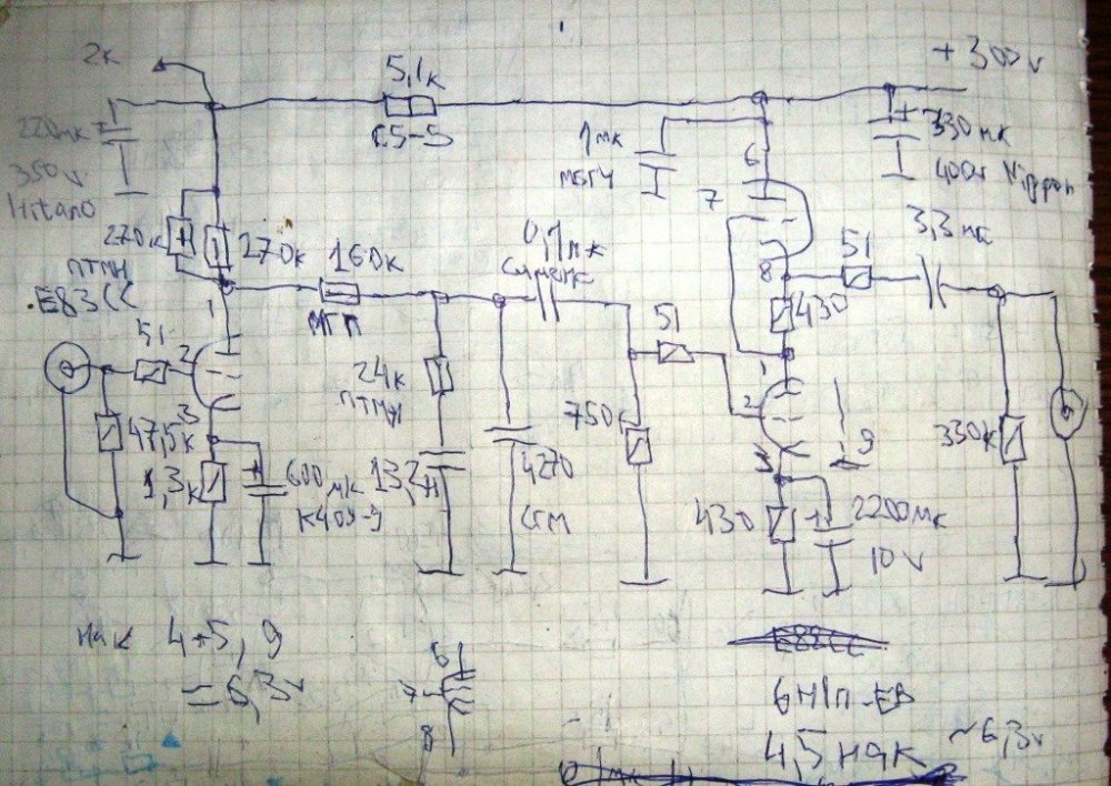

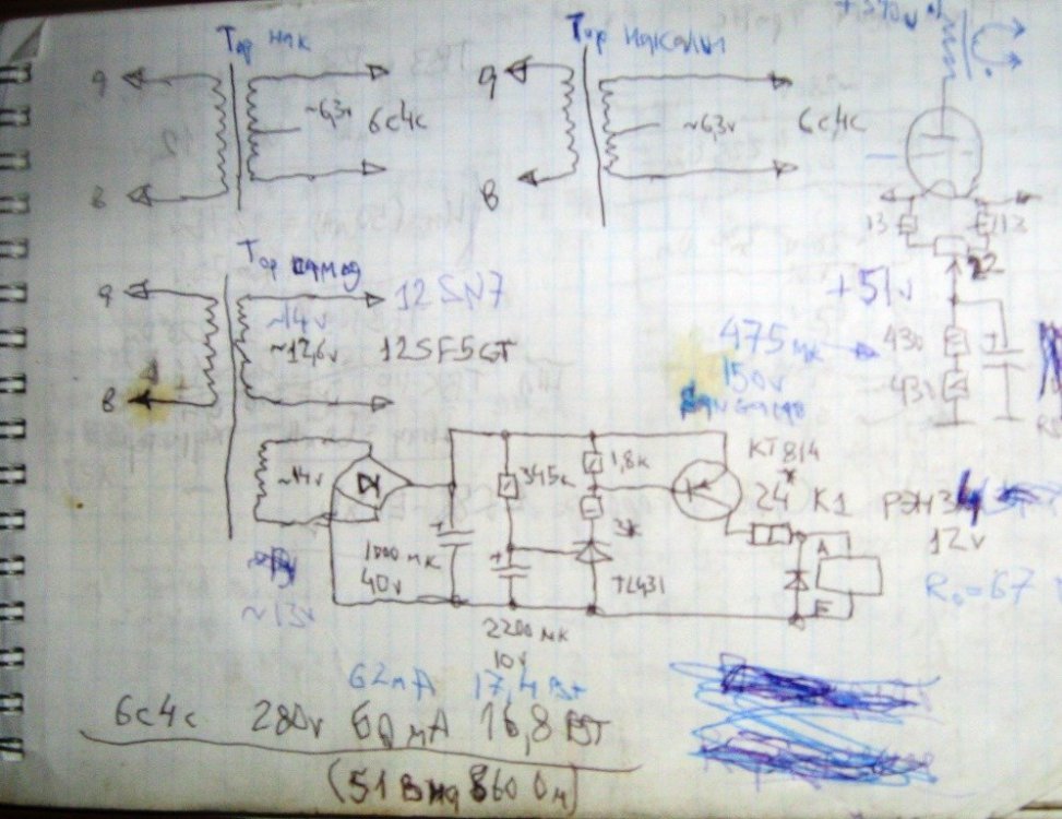

  1. Максимальное сопротивление резистора утечки 0,5 МОм, 6п31с и ел36. 1,5 МОм допускается для строчной развертки А чему МЭТРЫ учили? На режимы не обращайте внимания, не мой режим, только R, C

  3. Нагрузка 6г2 нормально, а R7 для Rс=150к - ? Хотя бы в 2,5-3 раза больше. Следовательно и автомат, а не фикса. С2 хватит 0,1 мкф

  8. Обычно ставят, когда корр. конденсатор хороший, но всего на 63 вольта. Тут уж выбирать, или пересчитать немного цепь по R вых лампы и R сетки след. каскада, или а ну его...

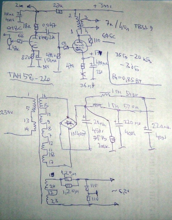

  12. ТорAN-150 от Аудиоинстр. претензий не было 15 лет взад, а мощность понятна, 150вт не потянет, мне надо всего 60вт. Года три столкнулся снова, парню пришел, и ничего не смог сделать, фонит и все. Надо было всего на корректор, пытались переделать, бесполезно, тысячи причин найдет эта Аудиофигня
  13. Деньги есть, мотайте на Ш, ШЛ, ПЛ, на ТОРе толком мотать никто не хочет, им только бабки срубить... Денег нет - ищите ТА, или край ТАН, но: ТА лучше 127/220, сеть по максимуму, 1-5 и 6-10, это 268в, все работают бесшумно, если не убит.. падениим с высоты и пр. ТА только 220в, добавить низковольтные в первичку, чем больше тем лучше, и проверять за 5-10 часов работы. ТАН найти сложнее, они все все недомоты, и 127/220в и 220в, искать то что надо. ТАН58 230в получил 220в+56в, молчит даже при 253в

  16. Берете ТА255, 256, 257, 258, 265, 266, 267, 268 и на 127/220, можно вторички 20-25-35 к первичке добавить, ТАН не советую. Посоветовал плавный пуск(крист. старт), но все в пику, ну не ПОНИМАЮ!?! Поставили 40-60-100мкф после кена 5ц3с, что НЕ нравится? Питание как хотите, можете разделять, можете нет, разницы тоже нет.
  17. Корр за который нисколько не стыдно, даже АЧХ +/- 1 дб Сергей Вит. даже и не посмотрел... сделан он на заказ лет десять взад, Кус на 1000гц=130-140
  18. Что-то не понял, кому? Если мне, то я собрал еще в 2007 году, ТА245-220/127в, с двумя диодами безопасного включения от половины, и схема та.
  19. Накал 6н8с(было 12sf5gt), реле времени на 1,5-2 мин, накалы 6с4с включаю сразу тумблером. Реле с задержкой вкл. ТС анода, и накал 5ц3с.
