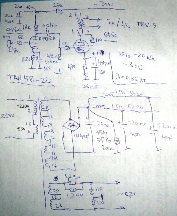

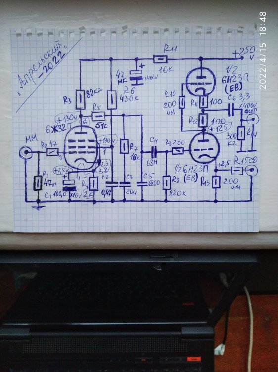

0,1мкф и 150ком*2,5-3раза=375ком-450ком Пускай крутит

Нагрузка 6г2 нормально, а R7 для Rс=150к - ? Хотя бы в 2,5-3 раза больше. Следовательно и автомат, а не фикса. С2 хватит 0,1 мкф

Улдыс, все верно, это зависит от религии инженера, и мое ИМХО, во всех старых Дуаль его нет, а во многих еще и ОППВ.

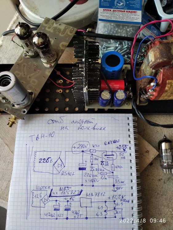

Мужики, а Вы в самом деле верите? Попала внутрь конденсатора влага, и приветик ему БОЛЬШОЙ. ПС: обезличенный тест помогает, 100% -

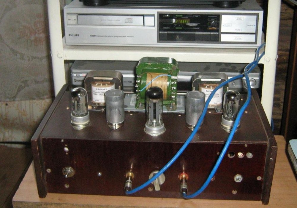

Что делать, зато как надо. 6н17б всегда найдем, не какая же это 6н26п или 6н6п Фотон 50-60 годов
Обычно ставят, когда корр. конденсатор хороший, но всего на 63 вольта. Тут уж выбирать, или пересчитать немного цепь по R вых лампы и R сетки след. каскада, или а ну его...
Я скажу, нафига эти с индуктиностями нужны, огромнейшое ИМХО.

Вообще давно не использую октал в кор-ах, только 6г2, 6ж4, 6ж9. Пальцы лучше в тыщу раз, главное не микрофонят

Обычно на 6н9с жалуются, она микрофонит

Берете ТА255, 256, 257, 258, 265, 266, 267, 268 и на 127/220, можно вторички 20-25-35 к первичке добавить, ТАН не советую. Посоветовал плавный пуск(крист. старт), но все в пику, ну не ПОНИМАЮ!?! Поставили 40-60-100мкф после кена 5ц3с, что НЕ нравится? Питание как хотите, можете разделять, можете нет, разницы тоже нет.- 1130 replies

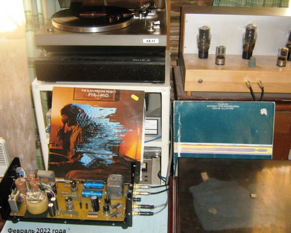

Корр за который нисколько не стыдно, даже АЧХ +/- 1 дб Сергей Вит. даже и не посмотрел... сделан он на заказ лет десять взад, Кус на 1000гц=130-140

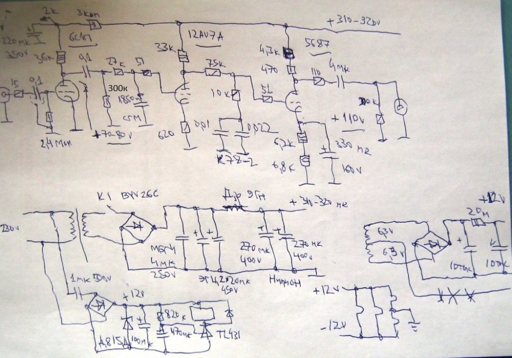

Накал 6н8с(было 12sf5gt), реле времени на 1,5-2 мин, накалы 6с4с включаю сразу тумблером. Реле с задержкой вкл. ТС анода, и накал 5ц3с.- 1130 replies

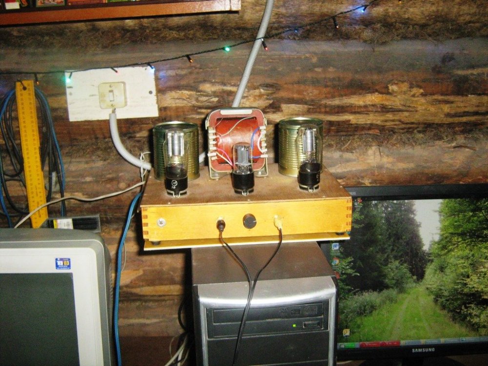

НАШ монтаж, Nittis! Конденсаторы К73-9 и полипропилен даже китайский, ничего и не надо.
