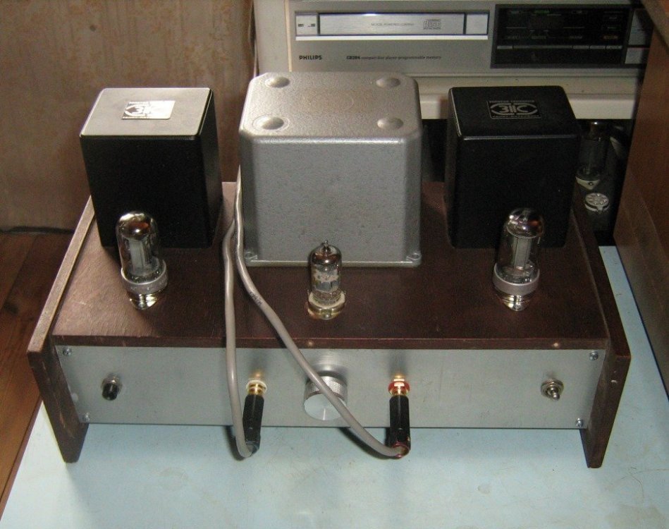

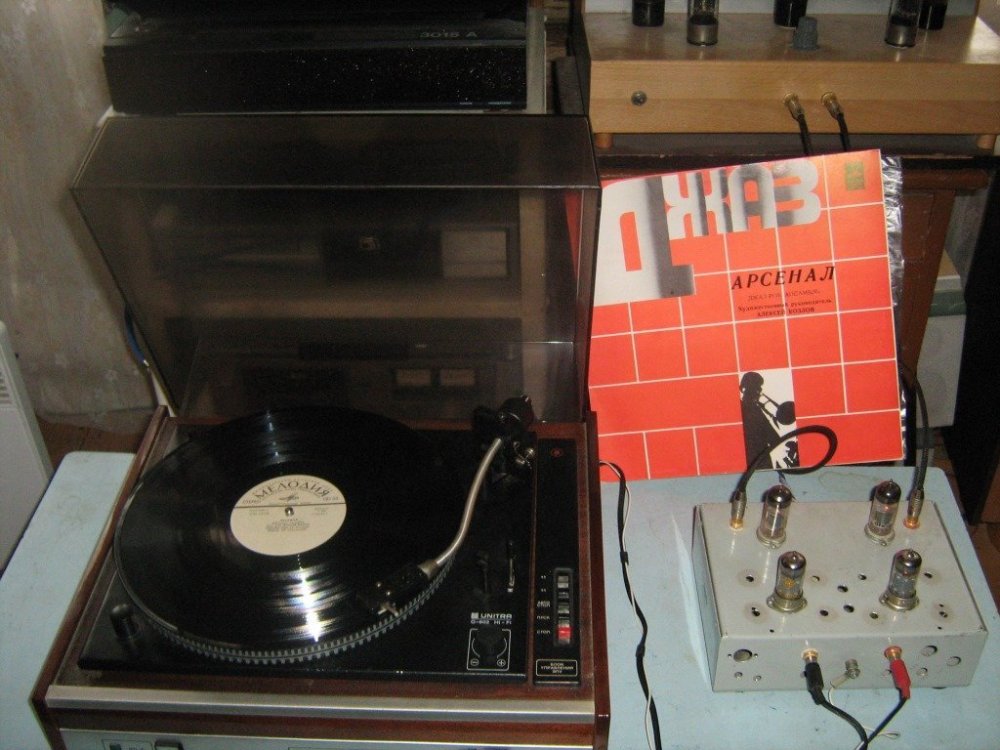

  1. Сделал знакомому тон-регистр на три фиксированных Классик, Джаз, Рок, ему не надо было никаких регулировок
  2. R1, R2 вход, с движка выход, и общ

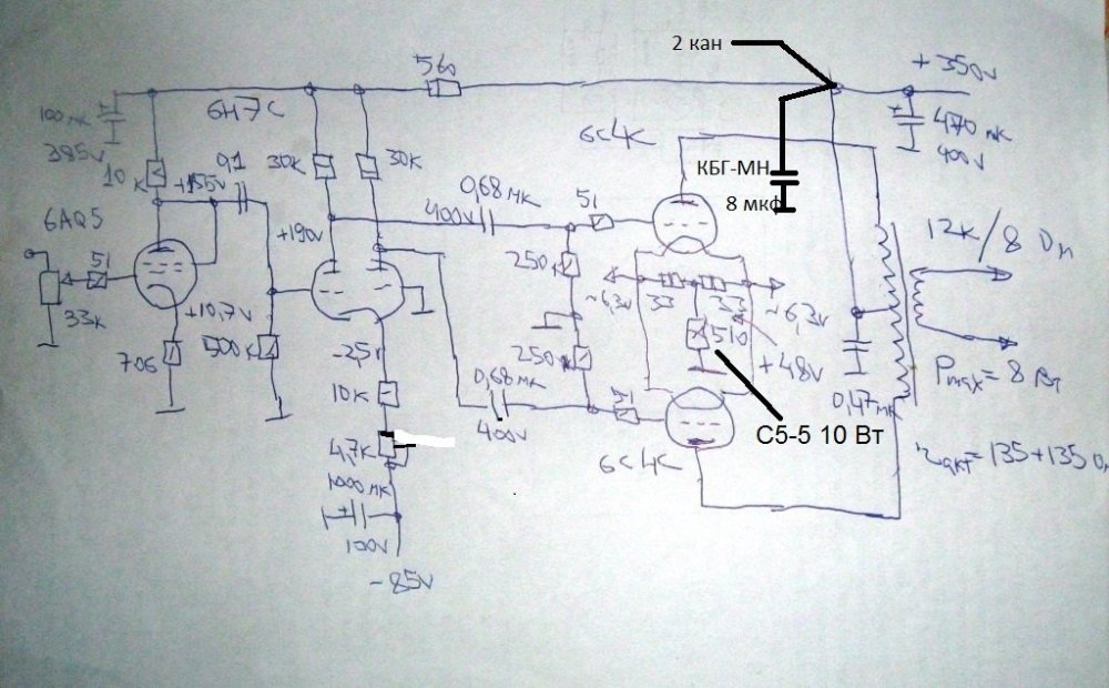

  6. В катод любой лампы ставлю С5-5, все импортные отдыхают
  7. Только 6п9 Ra=9 ком, 6п15п Ra=5 ком, обе в триоде.
  8. С5-5 уже никак?

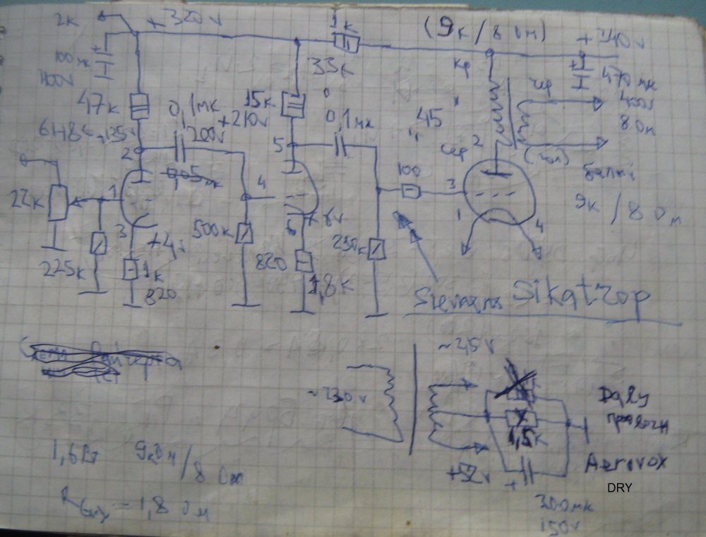

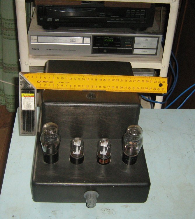

  9. Мне 45 пара 1500 рублей, другую пару знакомый подарил лет пять взад. Хотите БГ, пожалуйста, а мне нафиг не надо.
  10. Извиняйте, я на БГ и не соберусь никогда и на психа тоже не похож пока. 45 триод в катоде Aerovox 300мкф*150в, 6с4с Сангамо 475мкф*150в знакомому на 2а3 К50-15 47мкф*100в. И без всяких шунтов.
  11. И 2а3, 6с4с, 45 триод тоже БГ нету, его еще не "изобрели", да и нафиг он нужен

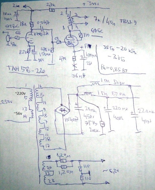

  13. На ТВЗ1-1 хватило с запасом
  14. Все равно, но люблю простейщий Rк, Cк, и даже с одной Rк, Cк как здесь, поставил забыл насовсем.
  15. Хотя бы по причине, села батарейка на 3 вольта, давно не проверял ее

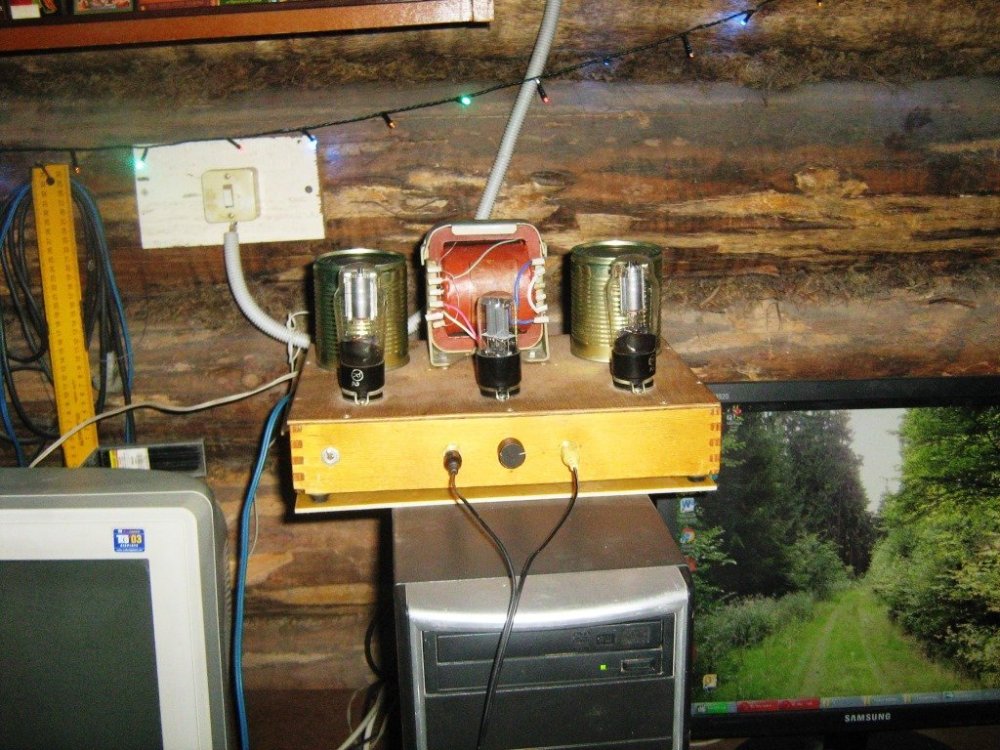

  16. 1. Терпеть не могу батарейки. 2. Давным-давно Анатолий Иосифович Манаков показал как можно включить одну 6н7с, сорри Вам
  17. Для тех, кто не понял, катод ОБЩИЙ, один э-лит РОЭ 2200мкф*10в. 4,5 входы, 3,6 выходы.
  18. 6н7с достаточно и одной лампы на два канала

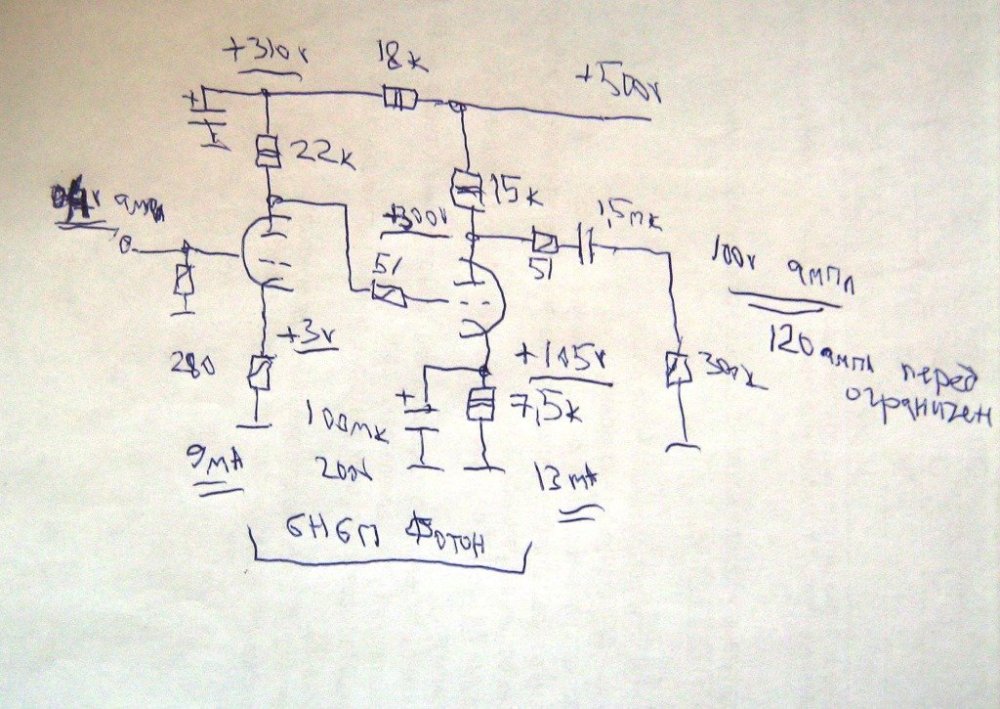

  19. 6с2с=6с5с=1/2 6н8с КНИ даже не смотрю, уж прям такие...
