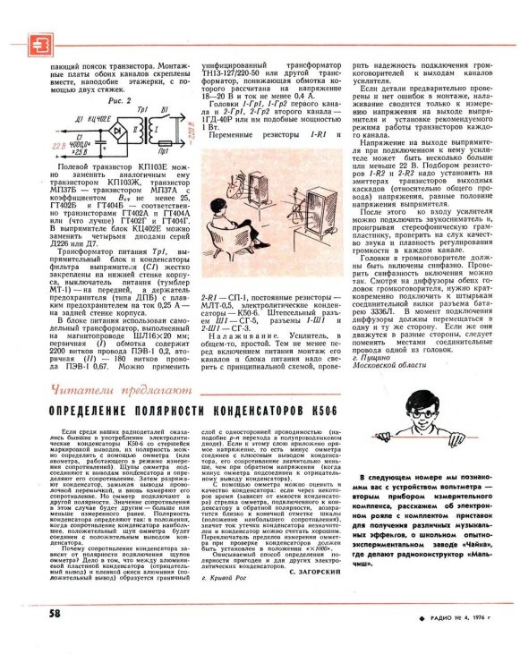

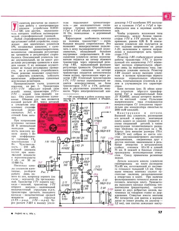

Заметили, как решен компенсированный рег. громкости? -

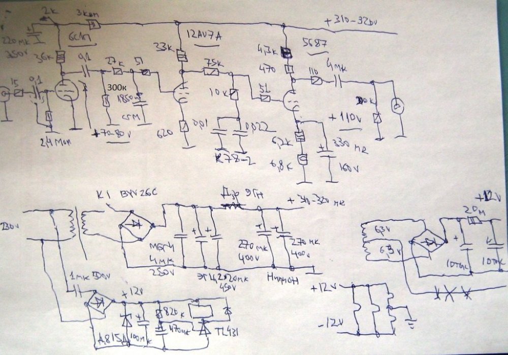

У меня от (-) питания, как и у тебя, транзисторный фильтр на КТ827 и КТ208, другой полярности

Да блин, кошка опять рожает. Хватит всего 2 шт д305, 100%

НЕ ставь по 2 шт, хватит по одному!

А кто мешает в моем рис поменять полярность двух диодов и получить (-) вместо (+)?

Ну и навороченный этот Худ, сколько вопросов, ответов ноль. У меня питание просто, mbr3045 одна штука на два канала

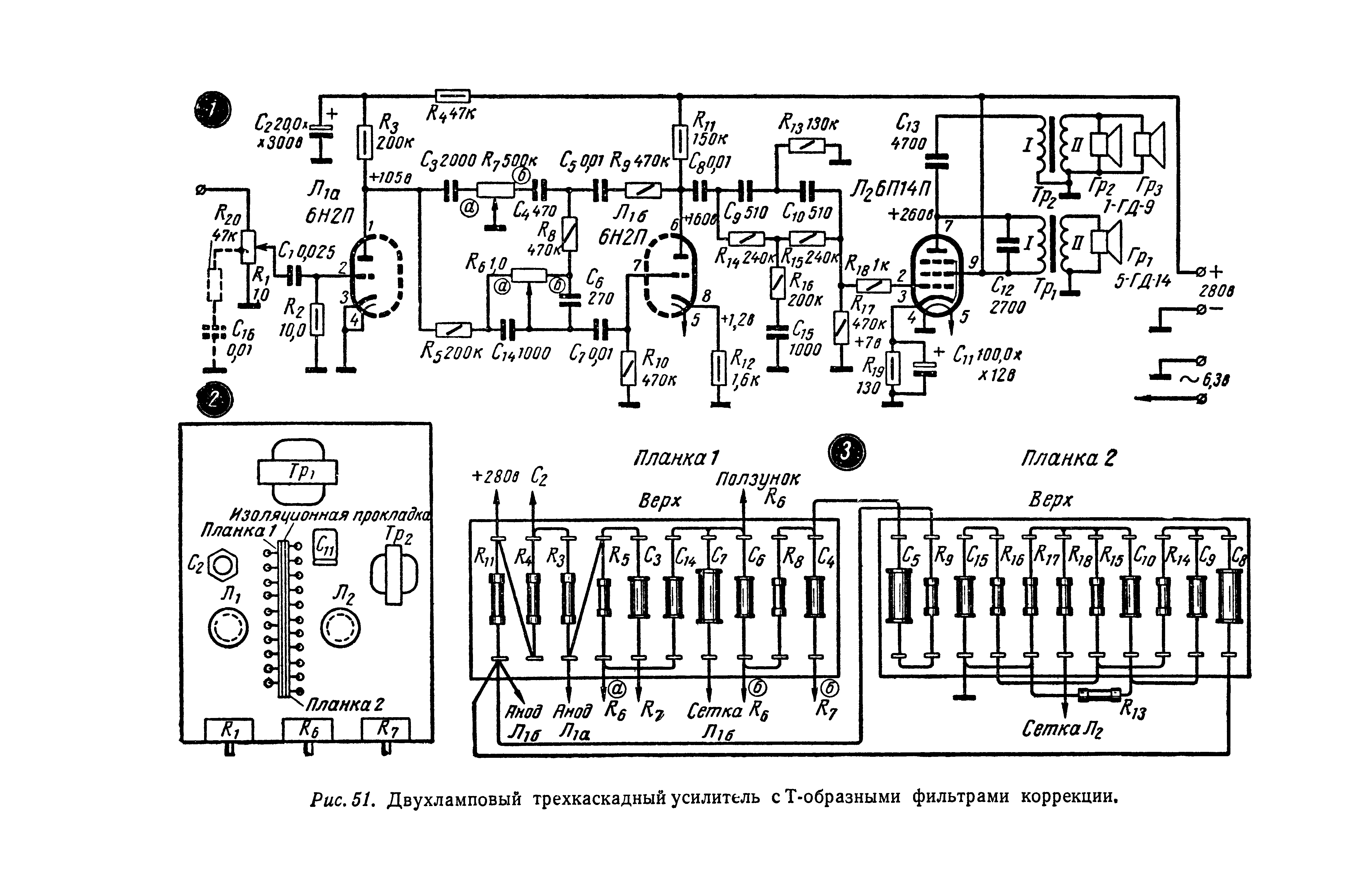

Я у Левинзона-Логинова убрал только РТ, все остальное, не каждому удалось правильно сделать. Корректор под Эл Б1-01, и Тлф усилитель почти их копия -
Мой проект биампинга (выбор схемотехники и компонентов).
юрий робертович replied to ozzy56's topic in Help for beginners
И разработка Левинзона-Логинова ПС: фильтры на контурах кому то вскорости отдал, лажа полная, и 4-6 полос рег. тембра И дома два переключателя на ПМ -
