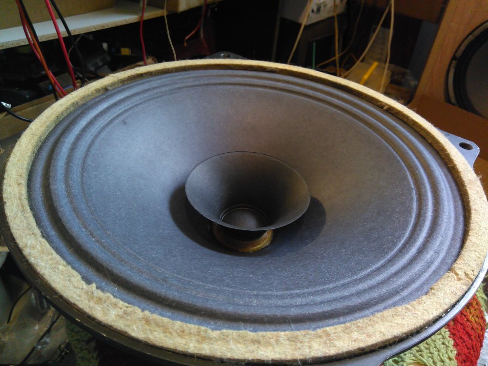

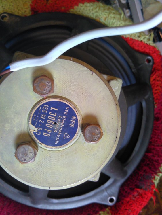

Восстановление убитого динамика. Почти отсутствовал диффузор с визером, катушка была стерта по краям, шайба устала как тряпка.
Все подобрал под оригинал. 6 Ом.

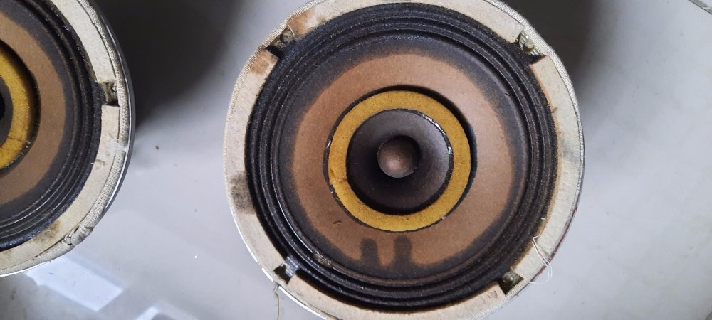

Добрый день, сколько стоит и возможно оживить данные дины?
задубели подвесы, хрупкие стали

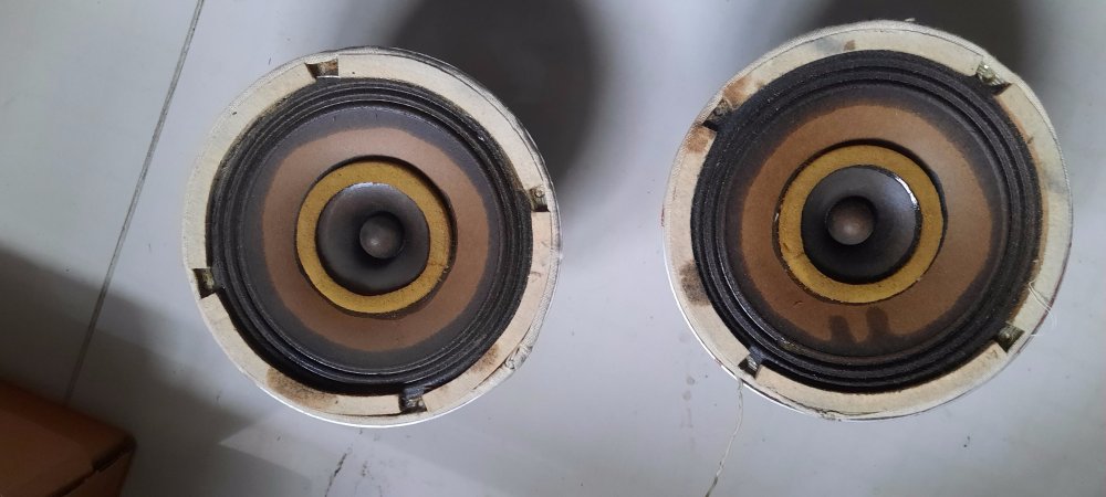

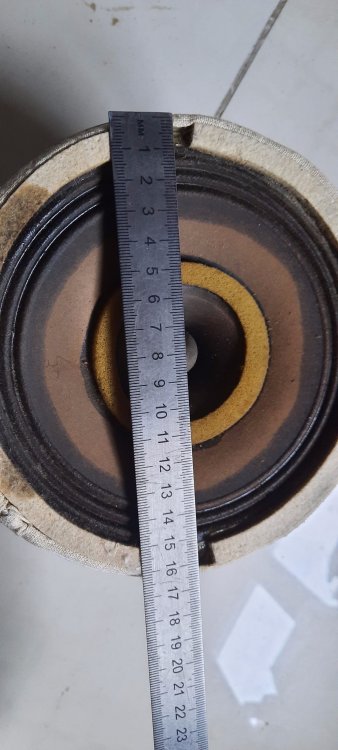

Спустя многого времени, динамики едут ко мне на ремонт.
Так сложилось, что maximka очень занят. Но это не мешает быть нам людьми.
Явно, что подобных диффузоров не будет в наличии нигде, от слова совсем.
Думаю, что выручит Мумджи, последователь Петра Зодниева.
Заменю не диффузор целиком, а поставлю тонкие подвесы из ткани с изменением выбора ЦШ.
Постараюсь вывести динамики к близлежайшим заводским параметрам.
Тем более, что хозяин, maximka, данных динамиков готов их изменить так, что бы из них получились хорошие среднечастотники с возможностью шириков.
Все получится. Главное - руки и мои навыки.

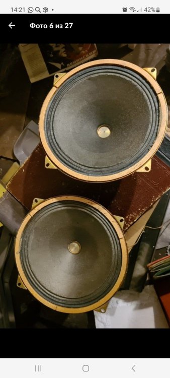

вот эти звери которые поехали, купил на авито в идеале, а в итоге один был видимо намочен , а чать подвеса задубела.
