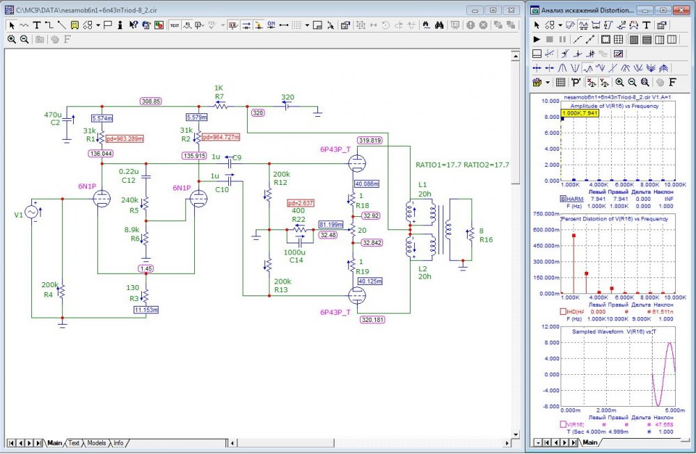

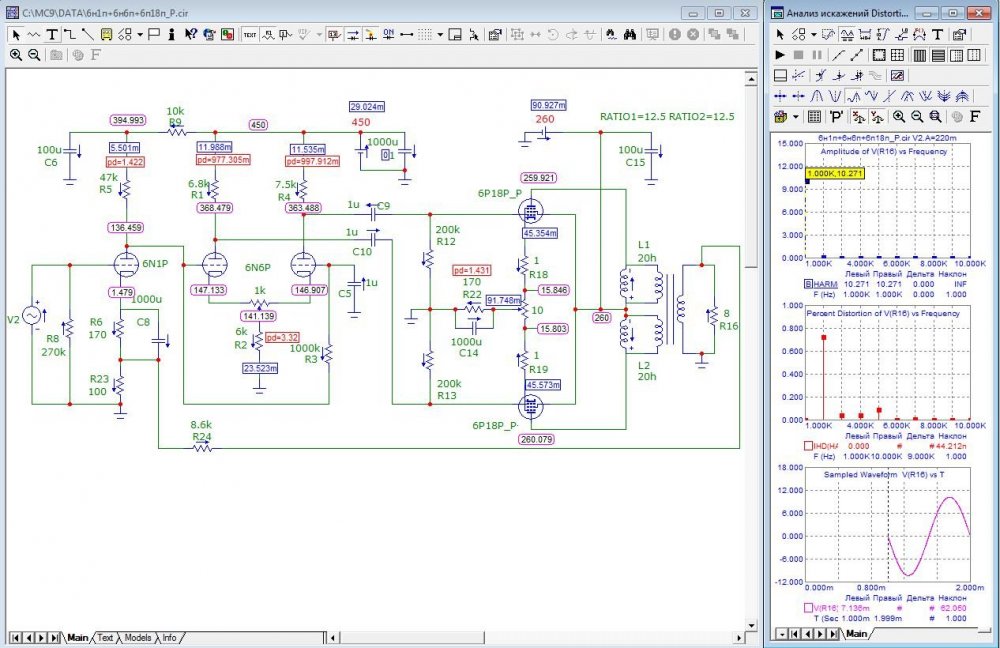

  2. Так лучше, но на выходе пшик, при 0.3В входных, на выходе 1.4В амплитудных, при увеличении входной амплитуды, так же, срезается нижняя часть синуса и резкий рост искажений. При использовании меньшего сопротивления в катоде 6н7с, искажений много еще до ограничений, причём, 3я выпирает много выше 2ой
  3. Пожалуйста, Катарина, вот при входной амплитуде 0.25В и с RC цепью, как интересовались.

  7. Завалялась такая схема 6н8с + EL34 в триоде с ОООС (-8dB). Так, лишь вариант, рыба. У Константина (ВКН) схема попроще, деталюшек меньше, со всеми вытекающми.

  9. Kutun, небольшой совет, если позволите. Для более качественной картинки, лучше не снимать на телефон экран монитора, а использовать встроенное в ОС приложение "Ножницы". Для отображения названия модели лампы в микрокапе, нужно снять одну галку и поставить другую, как на картринках ниже. Всё это может помочь в понимании Ваших схем. Если всё это Вам известно, тогда, извините, что влез.
  10. Прикинул и в пентоде с более глубокой ОООС. В таком виде, получить 10Вт (RMS) при THD = <1% вполне возможно.
  11. Мож типа того китайцы замастырили. Чет покрутил, повертел, но ни 10Вт (RMS) ни менее 1% искажений при этом, добиться не удалось, хоть и вышло неплохо. На сколько понимаю, EL34 "держит" 29Вт, при заявленных 25-ти? Uвх=0.56В, Uвых=8.1В, Y2=1.59%, Y3=0.25%, без учёта акт.сопров Rвых=0.64Ом, при ОООС = - 8dB
