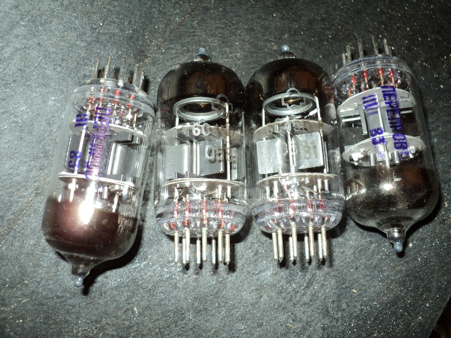

На головке 4-е диода в интересном корпусе ... Голова рабочая ... стекло надо заменить ....да в прибор вставить ...
6П3 ФОТОН , выпуск времён ВОВ .... Фото для примера с Металического форума ...( не Моё но видел таких ламп много ...)

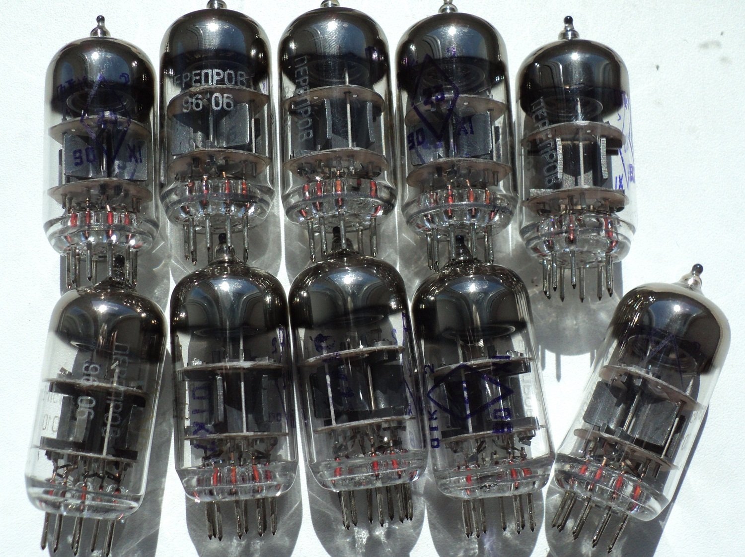

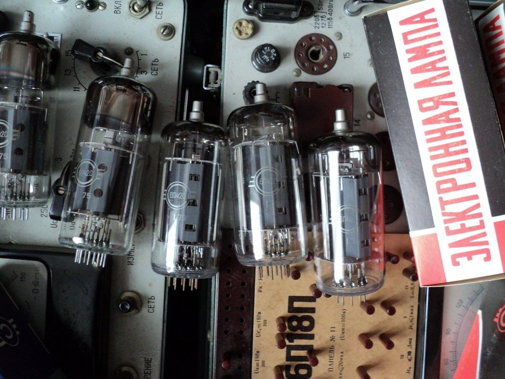

Знаю Двоих у кого они есть .... К двум нижним фото ...есть ещё и третье ...
квартет радиоламп, подбор, к кому обратиться за помощью
немой replied to Виктор Викторович's topic in Help for beginners
А по точнее .... какие нужны ... чьи подбирать ... откуда и куда ... и прочая дополнительная информация ... -

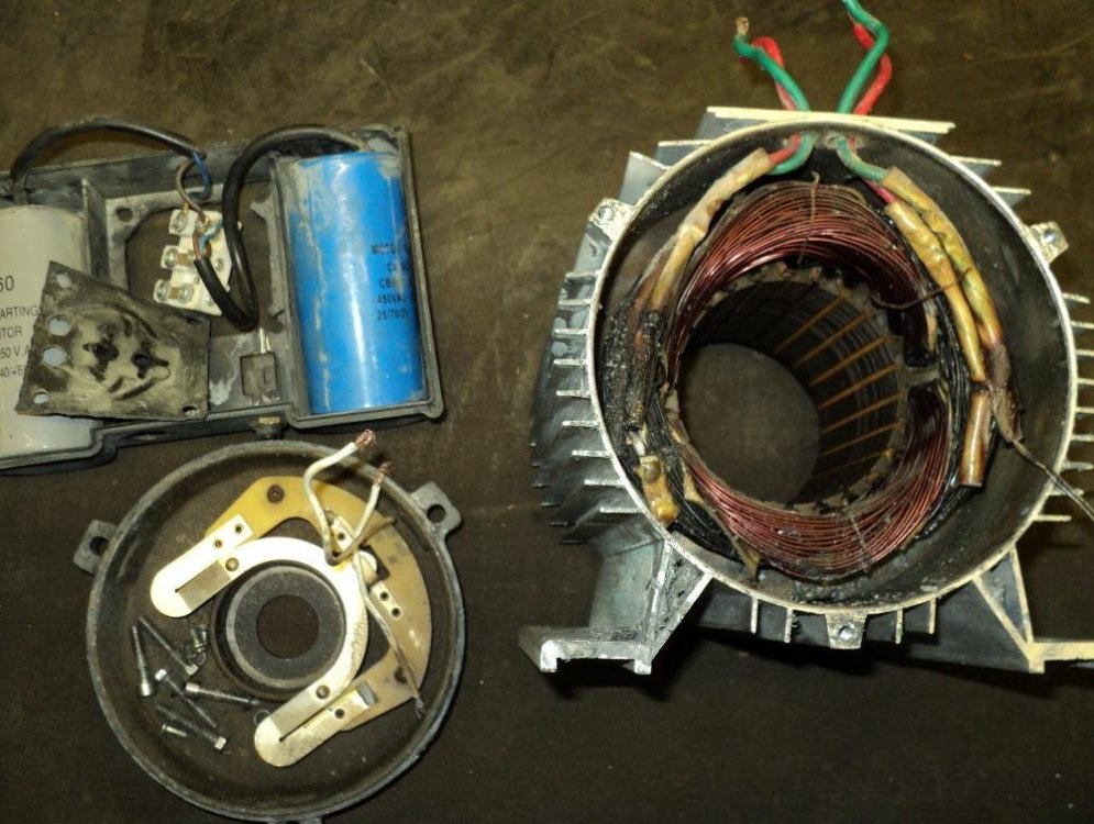

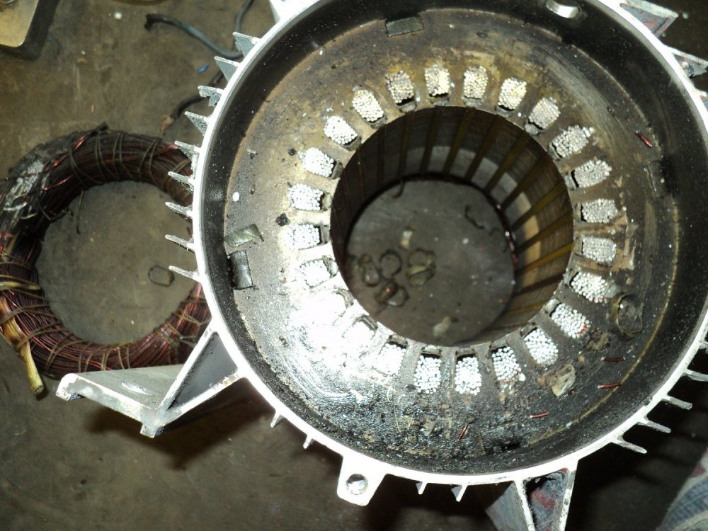

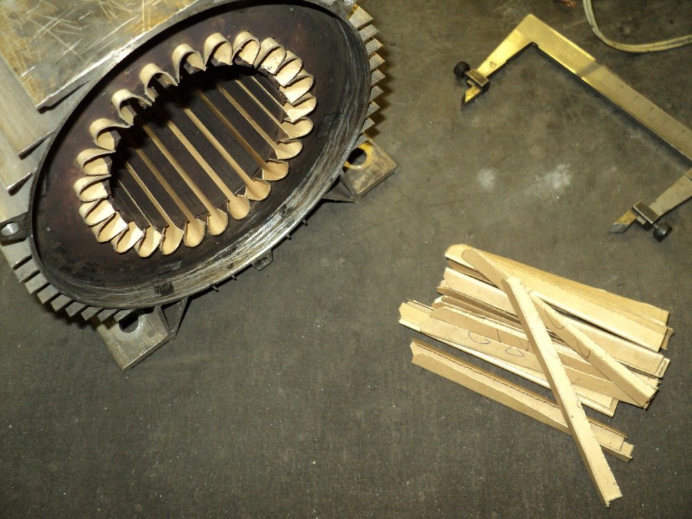

Ничего не вижу Забавного от слова совсем .... Всё зависит от марки стали ... только и всего ... Тоже приведу пару примеров тех характеристик Турецкого современого мотора и нашего ... Индукция подчёркнута Красным ... можно увидеть где какое железо по качеству и какое лучше ... Это для примера тоже ...
