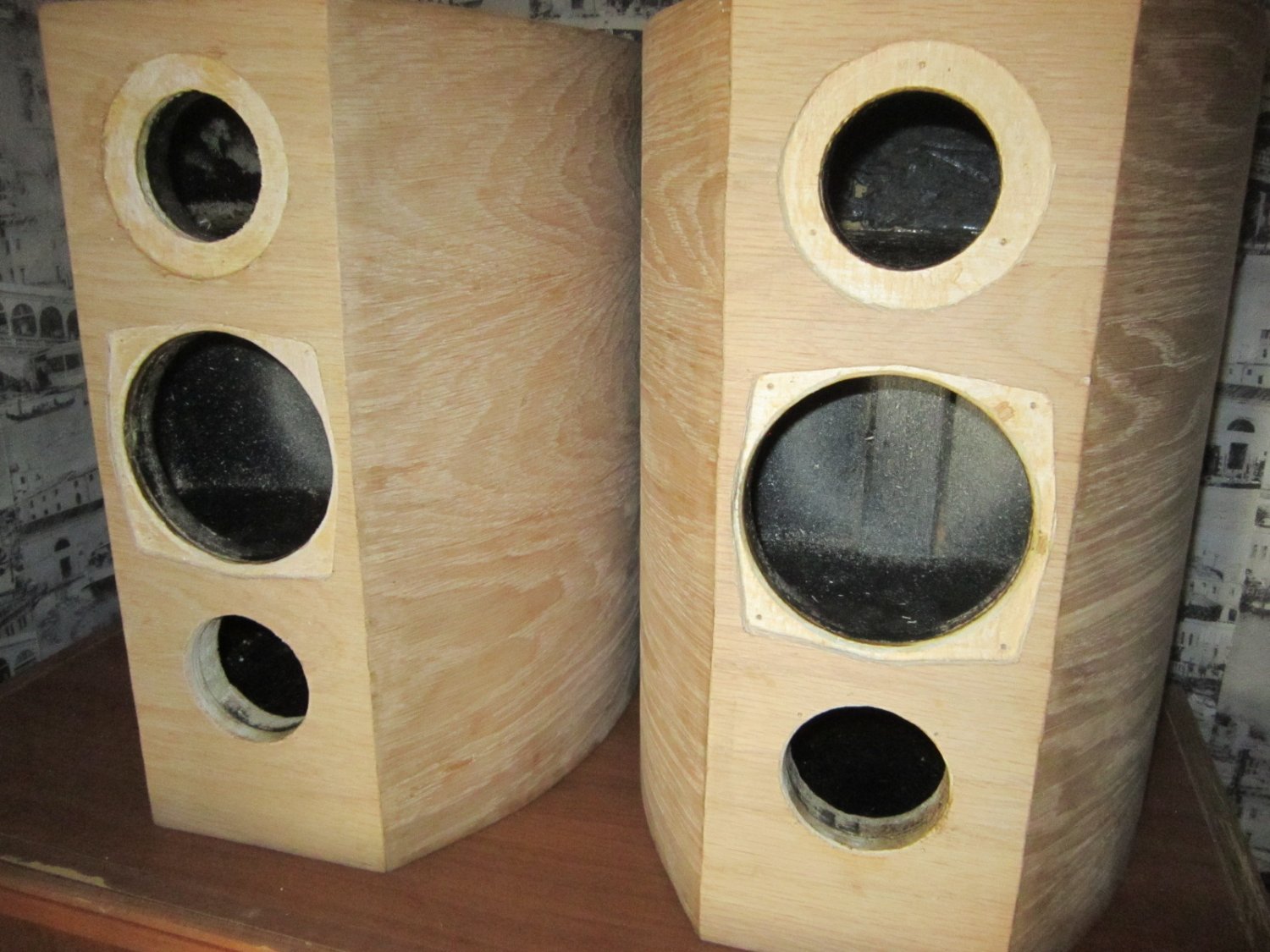

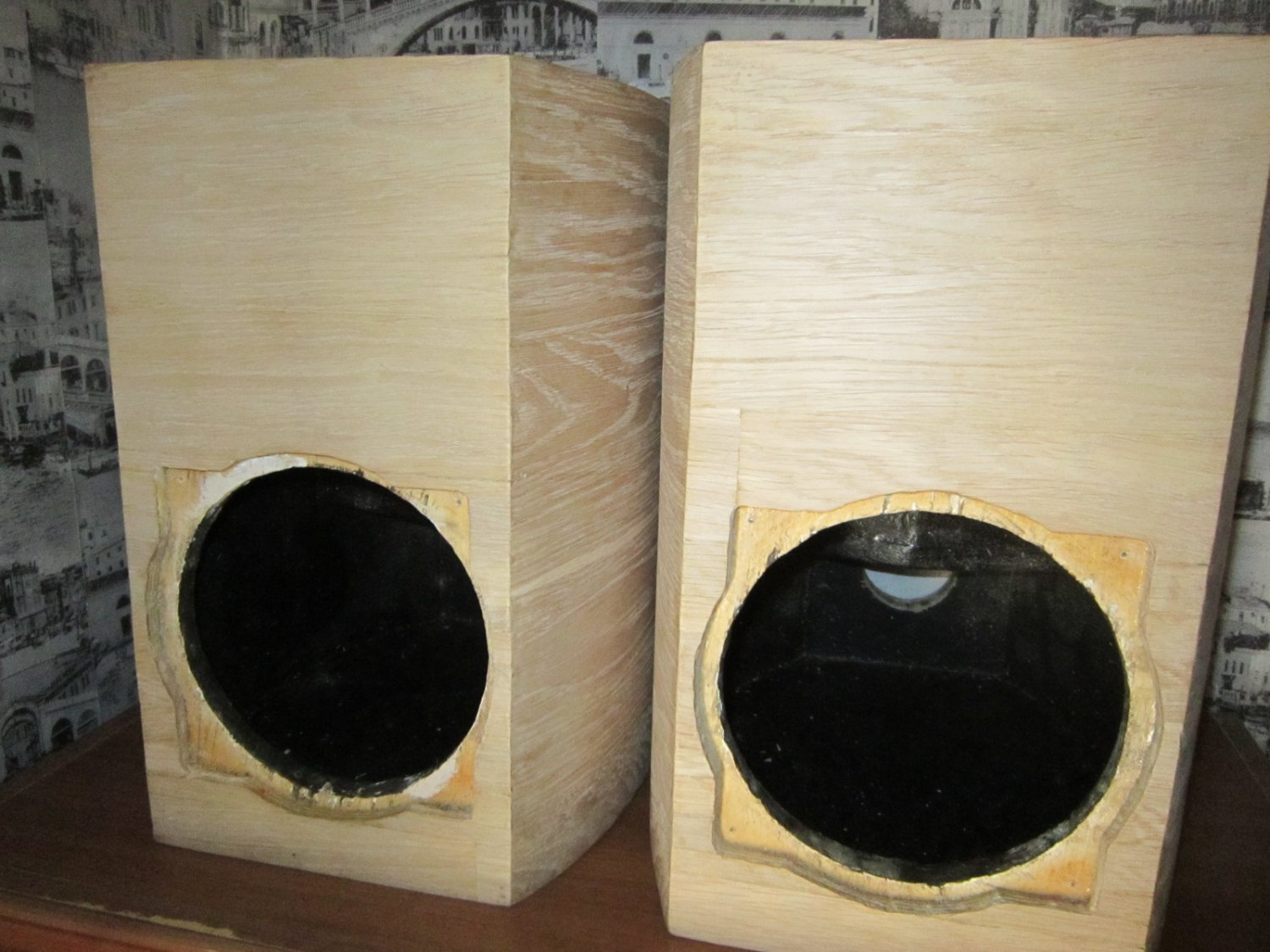

  1. Из переписки с автором А.Петровым по поводу бокса для НЧ, он посоветовал мне положить вату, я положил в трое сложенный Синтепон на днище, в задней нижней части НЧ динамика и боковые стенки АС. НЧ звучат хорошо.
  2. Ещё мне хочется написать по поводу сравнений конденсаторов К73-16 и KZK white line. Правда это конечно если администратор посчитает нужным перенести это в отдел другой темы, тогда пусть будет так, как требуют правили форума. В первых АС в полосовых фильтрах я применил К73-16, в других АС KZK white line. Особой разницы я конечно не уловил. Может быть наваждение, мне показалось что полипропилен чуть лучше, но для этого нужно мнение не только моё, а нескольких человек чтоб они высказали тоже своё мнение.
  3. Сам не особо слушаю классику, решил послушать Ф.Шопен и мне понравилось звучание этой грампластинки на моих колонках.
  4. ДСП-18 мм, ДВП-4, 5 мм всё б.у. Кое-какие размеры корпуса скорректировал.
  5. Резиновые ножки высотой 19 мм, + высота табуреток 530 мм, + высота корпуса АС 420 мм = общая высота 969 мм. ВЧ динамики на высоте ушей слушателя, считаю нормально. На диване посидел послушал музыку, всё комфортно. Ещё хочу сделать защитные сетки для динамиков НЧ.
  6. Внутренне пространство корпуса - боксы для НЧ, СЧ, ВЧ покрыты в два слоя мастикой Бикор. Синтепон сложенный вчетверо положил лишь в бокс для СЧ.
  7. Посидел послушал грампластинки, всё нормально. Остаётся мне согласится полностью о чём в конце статьи написал А.Петров.
  8. Сборку АС закончил, сделал под неё табуретки.
  9. Вырезал из мягкой резины велосипедной камеры две прокладки под ВЧ головки. Дома есть вспененный пенополиуретан толщиной 2...2,5 мм, из чего лучше их вырезать ?
  10. Шипы у меня есть, применять их в квартире не хочу, иначе полам придёт кирдык. Если только с выемкой в центре шайбы под них подлаживать?
  11. Табуретки не взвешивал, нет весов, весят примерно каждая более 5 кг. Сами акустические системы весят каждая более 20 кг. Без колонок табуретки устойчивые.
  12. Высота стоек 530 мм, высота акустических систем 420 мм, сидя на диване как раз ВЧ динамики на уровне моих ушей. 950 мм общая высота табуретка + АС.
  13. Для акустического кабеля. Колонки винтами с резьбой М5 будут крепится к табуреткам. Не стал из корпуса АС выводить кабель, он у меня пока один.
  14. В Лемана про купил брус 40 х 60, 19 х 60, под акустические системы решил сделать такие табуретки. Купил морилку, вроде под цвет дуб, не знаю какой цвет получится. В OZONе такие резиновые подножки. Высота 18 мм, диаметр 38 мм. Прикручу под каждую табуретку в трёх точках.
