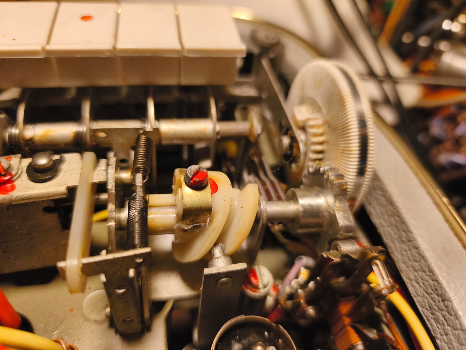

  12. Судя по всему не возражает Коллекция у меня ну очень маленькая.Ещё одна японская игрушка с похожим механизмом.
  13. Этот сделан в штампованном стальном корпусе с миллиметр толщиной.Скорее как репортёрский ,даже микрофончик есть в комплекте. А вообще любили они игрушки делать. Просто на фоне серьёзных аппаратов как то не ловко выкладывать. Вот ещё из небольшой коллекции.Привод даже без тонвала
  14. Точнее у бобинника. Моторчик с центробежным регулятором. К сожалению полазили в схеме шаловливые ручки.Сломали этот самый регулятор и что то коротнули в схеме.Моторчик восстановил,а вот дальше ещё предстоит.Заботливые японцы схему приклеили на крышку.
  15. Не смог на барахолке мимо пройти
