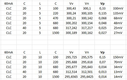

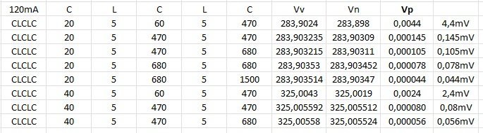

Antur replied to Климентий's topic in Общие проекты на этапе конструирования
Получаеться так примерно, уровень пульсаций такой же, активное сопротивление поменьше, последняя емкость в нагрузку побольше...все должно быть нормально. -
Хотел обойтись имеющимися в наличии деталями, использование дросселей сократило величину емкостей...но 4 штуки все равно не хватило, пришлось дополнительно везти... -
