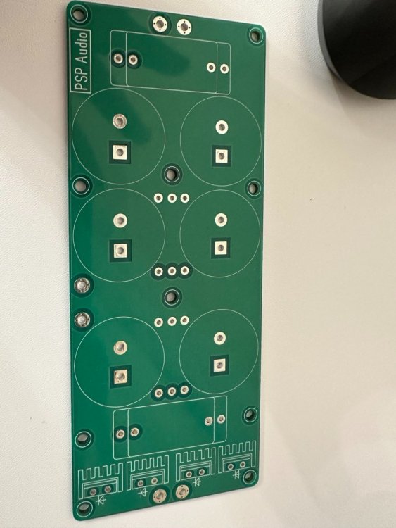

Т.е. Если конденсатор на 450 в... а мое анодное после диодов будет 400 в - то тогда все в норме ? Я правильно понимаю ? Я знаю что имея 2 шт 100 Мкф 100 В ...соединив их + -+ - получаем 50 Мкф 200 В .... но плата выпрямителя уже куплена и на ней все соединяется параллельно .

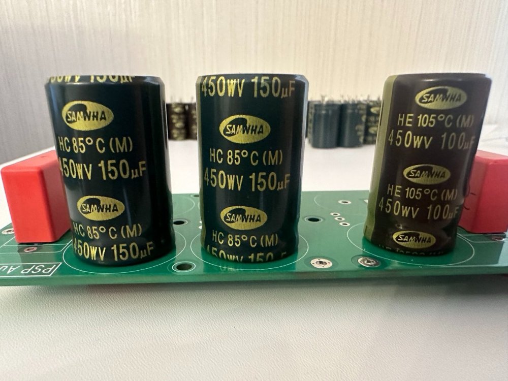

Доброго дня, дорогие форумчане. Созрел вопрос. Учитывая факт того, что захотев привезти 600 вольтовые конденсаторы, я столкнулся с бюрократической составляющей товаров двойного назначения. Было принято решение выкручиваться как возможно. Из старых запасов были извлечены еще с той жизни конденсаторы. На фотографии видно (с лево на право) HC 85c (M), HC 85c (M), HE 105c (M). После диодов первым стоит HE 105c (M) , потом ДРОССЕЛЬ, после дросселя 2 шт HC 85c (M). Вопросы: 1. Какой конденсатор лучше использовать первым после диодов а) HC 85c (M) б) HE 105c (M) ? 2. Можно ли вообще смешивать HE 105c (M) и HC 85c (M) в одном выпрямителе ? С благодарностью Андрей.

Первый конденсатор после диодов - максимального качества ? Не электролит ? Пленка ? благодарю..
