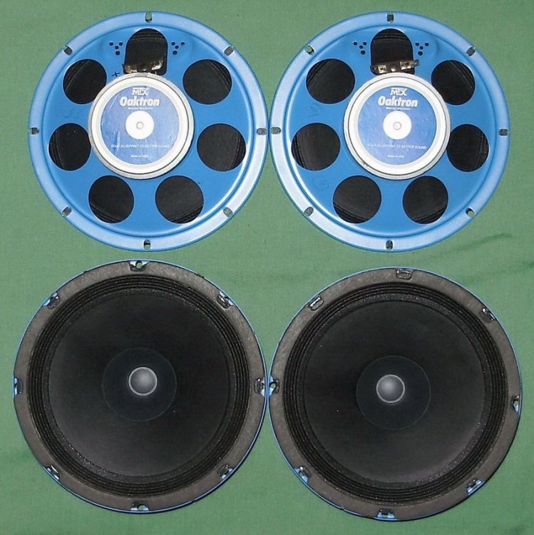

Normann . Расскажите чем они интересны? Не знаком с такими. ------------ Выпушены в USA. Звучание ровное, похоже на "гудманс" без крикливости как у фостексов и лаутеров. Гофр тканевый. Хорошо звучат в ПАС, корпус из ламината толщиной 25мм, внутренние размеры-высота 650мм, ширина 400мм, глубина 250мм, на стенках изнутри 3 слоя синтепона. На задней стенке квадрат 200х200мм и через каждые 25мм просверлены отверстия диаметром 10мм.
