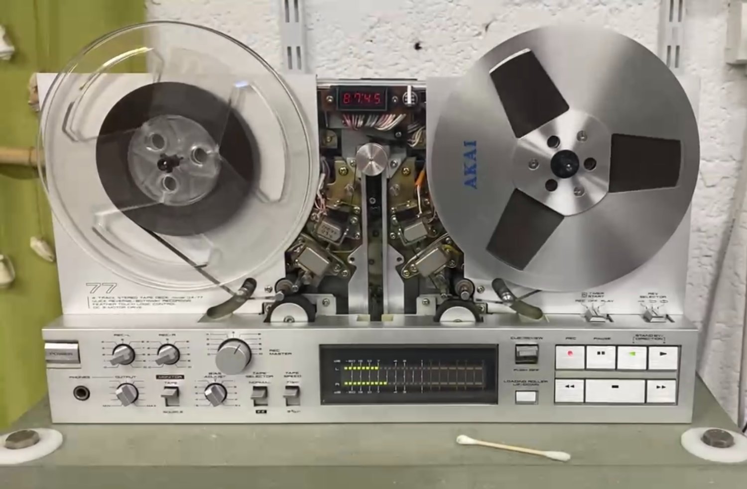

  5. На Вегалаб в ветке по Электроникам и Олимпам предлагают вместо электромагнитов вообще привод ставить на моторчике с редуктором. Можно сколько угодно рассуждать о целесообразности такого решения, но, при глубокой модернизаии-переделке такой подход в принципе очень даже жизнеспособен. Шума никакого, плавность хода легко настраивается, потребление только в режиме перемещения. Да и вообще плюсов больше, чем минусов. Но это если только переделка серьёзная. А если задача только уменьшить шум и минимизировать удар при срабатывании электромагнита, то, наверное, такой подход как представлен на видео в шапке темы, очень интересен. Надо будет попробовать, тем более, что появился ещё один Akai GX-77 на реставрацию

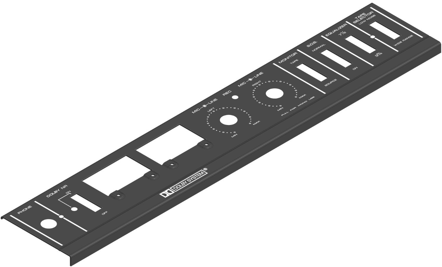

  7. С такого реставрационная эпопея собственно и началась. Первое фото это 3D модель нижней панели. Она то и была самая убитая из всего железа. Пришлось переделывать...

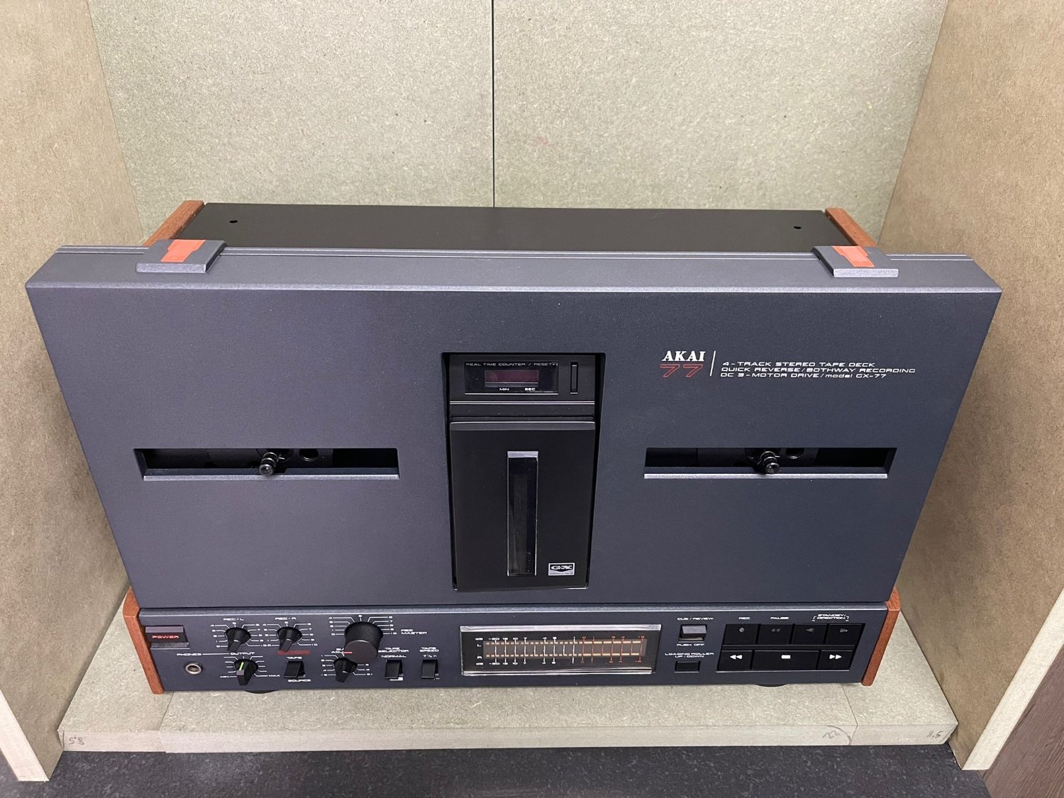

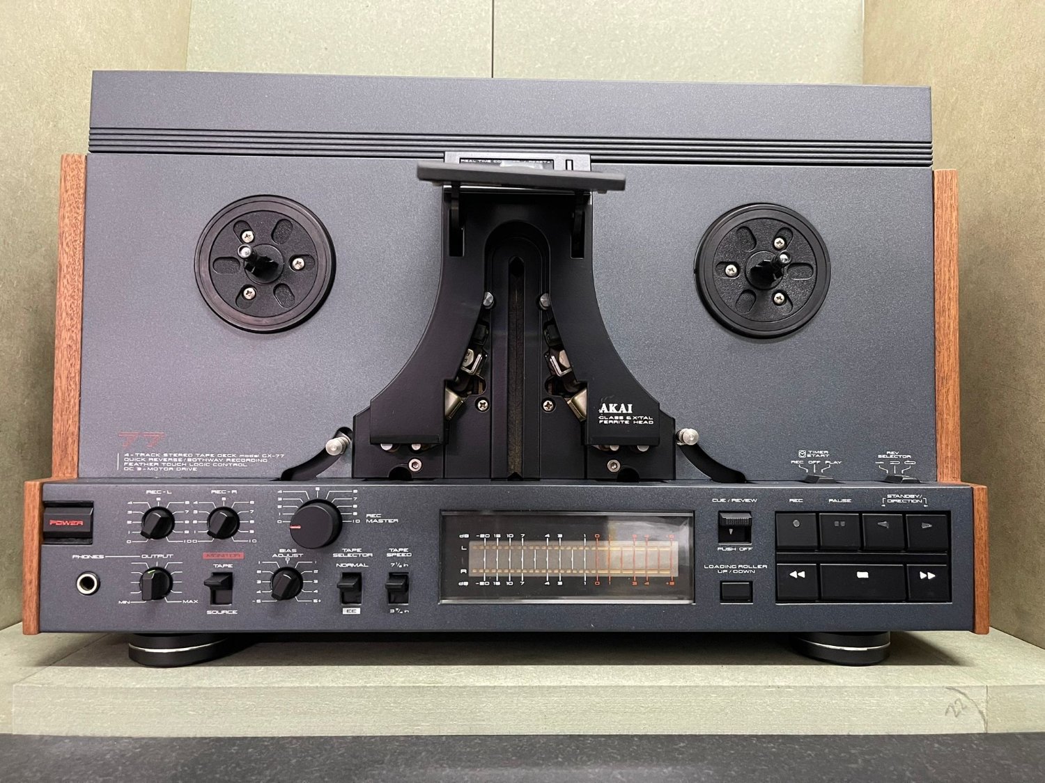

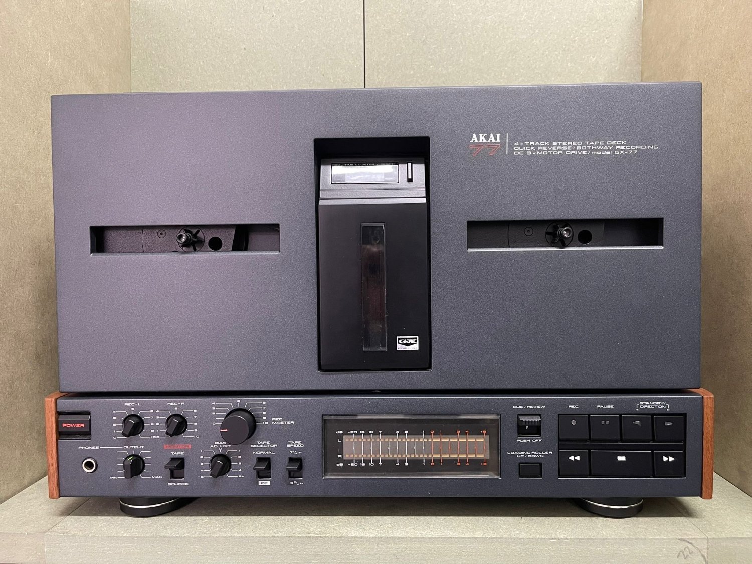

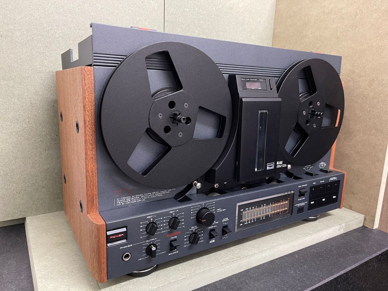

  8. Ещё будучи студентом института довелось поиграться с таким. Факультет приобрёл для студенческого клуба. Цена - чуть меньше новой ВАЗ-2105 на то время. И вот достался недавно мне такой аппарат, да ещё и в придачу с новыми запечатанными десятью катушками MAXELL XL II 35-90 EE. Состояние рабочее, но профилактика требовалась полная, тем более учитывая небезызвестные болячки 77-го. В конечном итоге решил его полностью реставрировать и немного "облагородить". Больше всего пришлось повозиться с подбором шрифтов для шелкографии. В конечном итоге получилось это. Работает, радует
