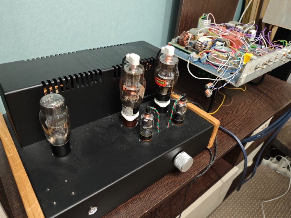

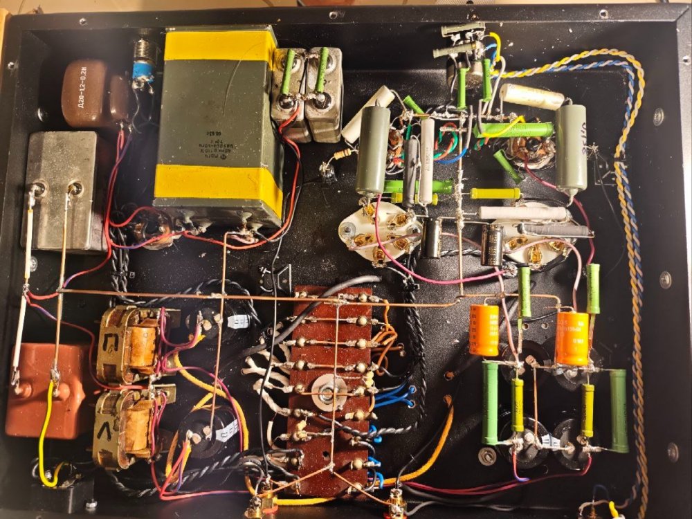

  13. Фотку что то не сделал, а так: питание на 6ц4п, три дросселя, конденсаторы в питании после кена мбго, после дросселей Тесла старые, Выходные трансы с отводами, намотаны бифилярно пэтв+пэлшо, 25 отводов. Лампы gec A2134 Благодаря тому что выход на трансах, реализовал и XLR и RCA выход. Два входа коммутируются реле РЭС8 Галетник на 25 шагов от Сименс.

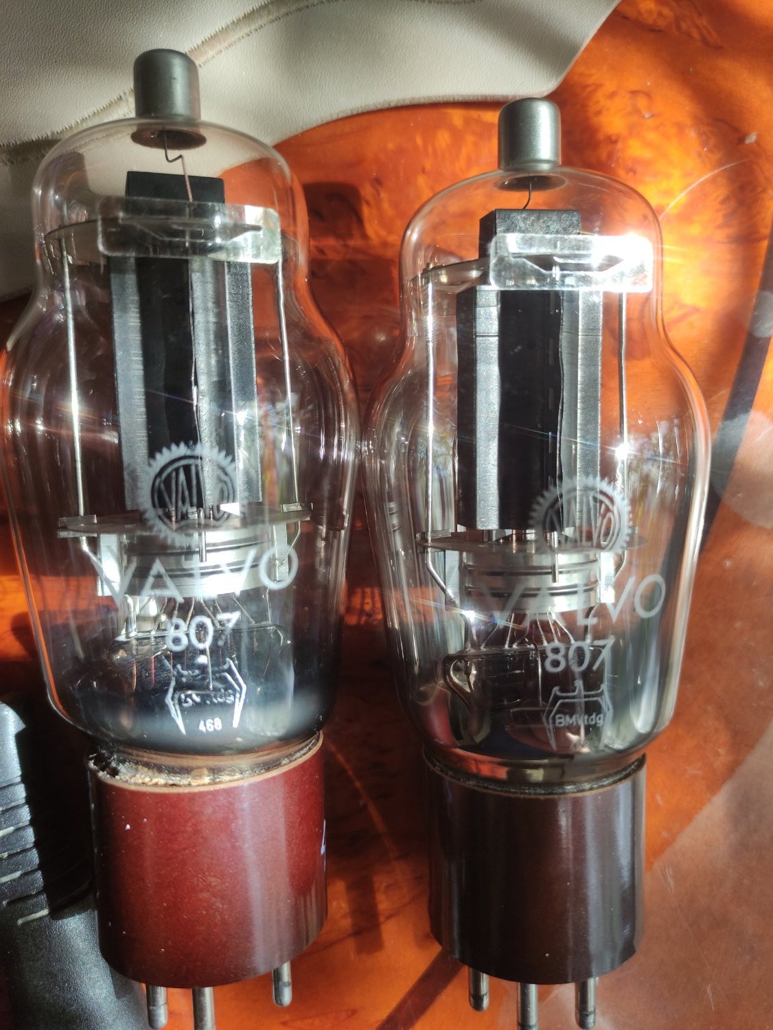

  15. Не, это фото так вышло, г807 : А-К 290, ток 75-80 мА, смещение -13,5-14в На второй сетке 270В.
  16. Предусилитель с трансформатором-регулятором в аноде лампы. Галетник Сименс стерео на 25 шагов.
