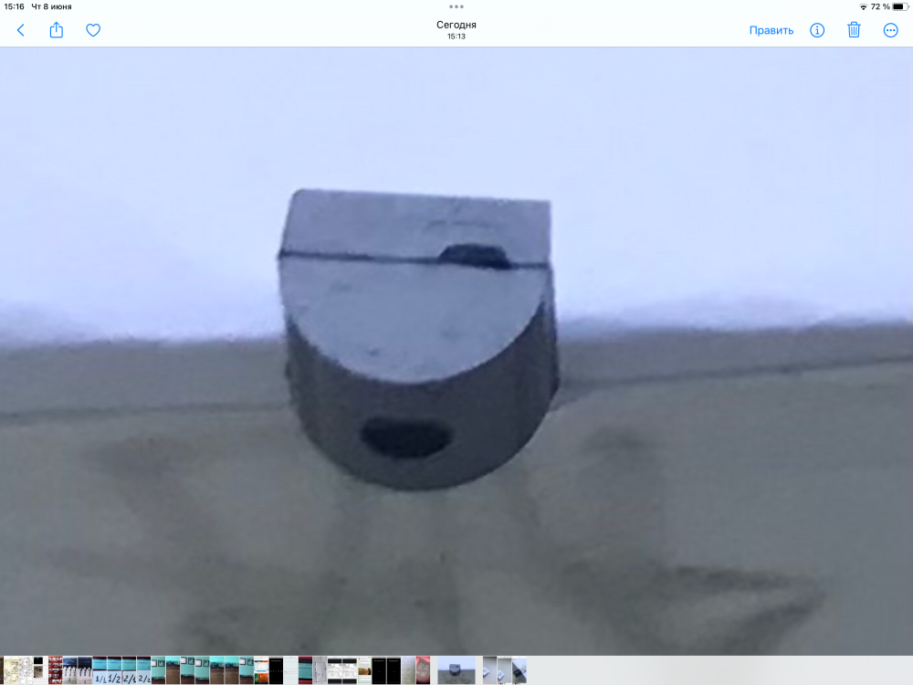

Смешно, на фото тангенс от Sony, а рассказ про поворотник. Специально для вас фото как устанавливается прижим на тангенсе от Sony -

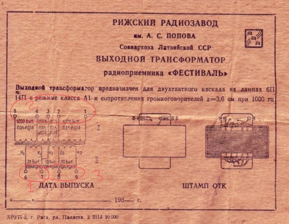

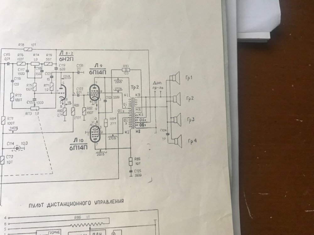

Выходной трансформатор радиоприёмника Фестиваль
Sergei replied to Sergei's topic in Help for beginners
Мой от приемника май, 1960. -
Получил сегодня трансформатор, рассмотрел его под микроскопом. 35 витков вторички первые по каркасу, далее полностью первичка, затем 15+30 завершают. Тайна раскрыта. Всего 54 пластины, при толщине набора 29,5 мм, это по толщине железа. Тема закрыта. -
Спасибо, анодная вся между половинками вторички? -

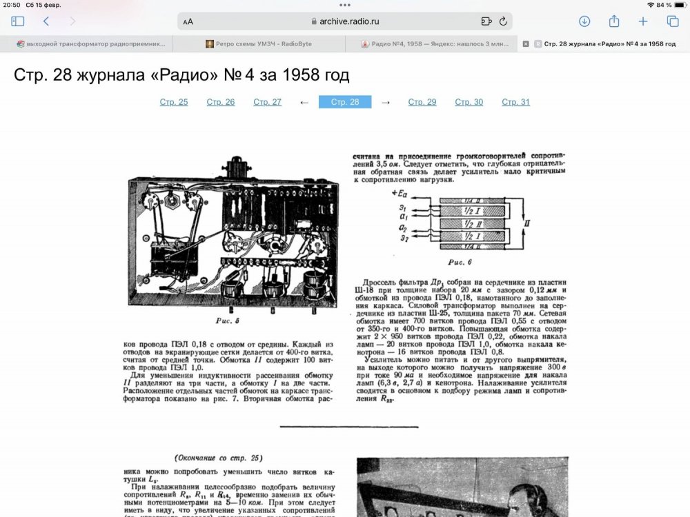

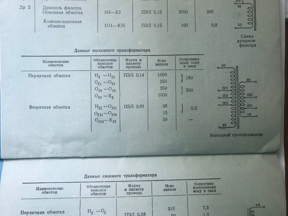

Почему и возник мой вопрос: схема шла приложением к приемнику, далее фото описания из журнала радио и фото из книжки (приложение к приемнику). Увеличили диаметр провода вторички и убрали одну обмотку, а что с секционированием? -
Похоже я не слишком грамотно сформулировал свой вопрос. Интересует секционирование выходного трансформатора Фестиваля. Не нашел в сети. -
Всем знатокам здравствуйте, подскажите как намотан выходной трансформатор Фестиваля. Журнал Радио за 1958 год, 4 номер рекомендует намотку как самую оптимальную.
