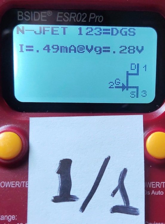

  7. Эти 2sk170 новые, в усилитель не полезу, для меня это уже запредельно. Думал выяснить про сборки и отправить в надежные руки, но все надо обдумать хорошенько. Генератор есть , китайская коробочка, и осцил тоже китайский DSO , экран со спичечный коробок.

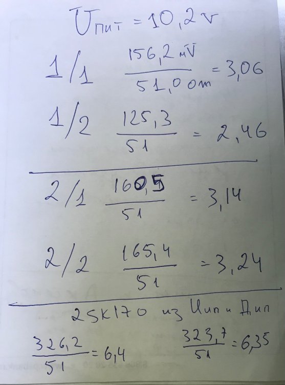

  9. Студент-аспирант выполнил домашнее задание, см. Фото. Также измерил 2sk170 из Чип и Дип апрель 2023. Надеюсь на Ваше заключение, сам выводов делать не могу, нет знаний.

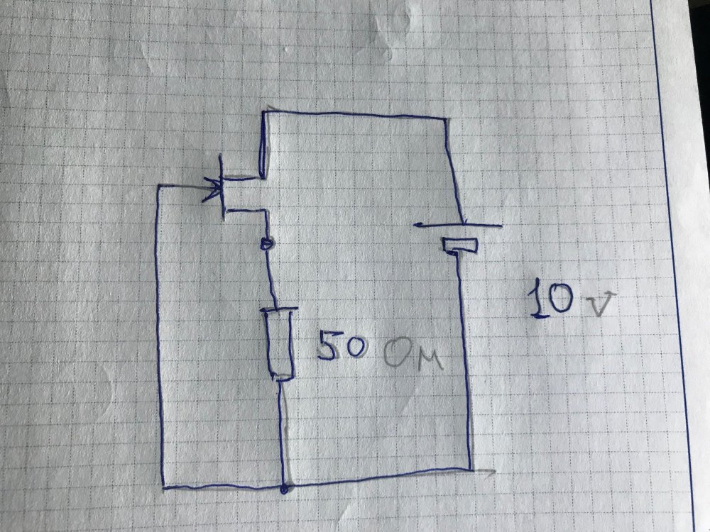

  10. Спасибо за помощь, собираю и замеряю напряжение на резисторе 50 ом, по закону Ома узнаю ток. Предварительно точно измерив номинал резистора
  11. Завтра схожу в магазин и куплю 50 ом резистор. Соберу схему, если правильно нарисовал.
  12. У меня есть китайский блок питания импульсный с регулировкой напряжения, кто подскажет какую схему собрать, простую, что бы испытать Y-k100?

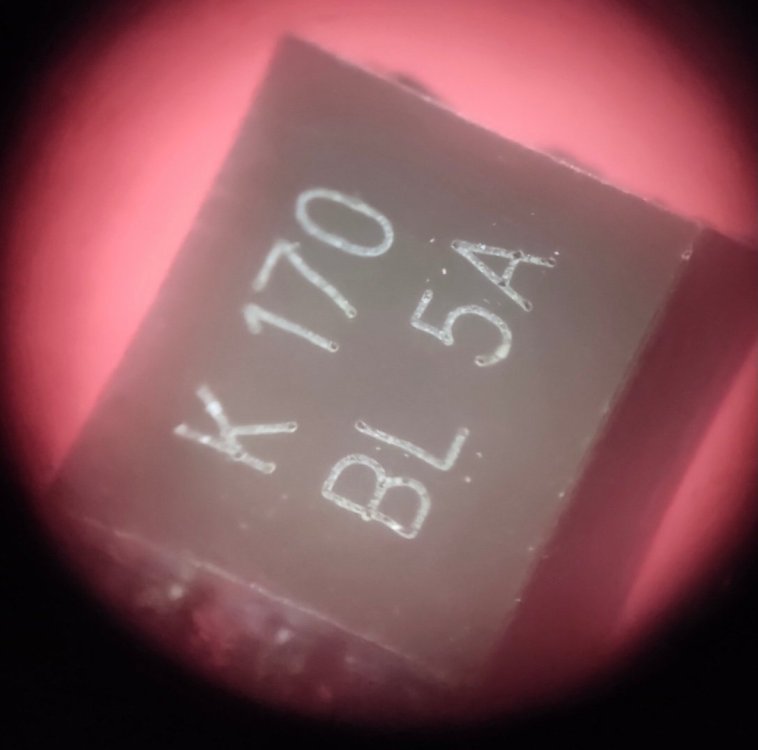

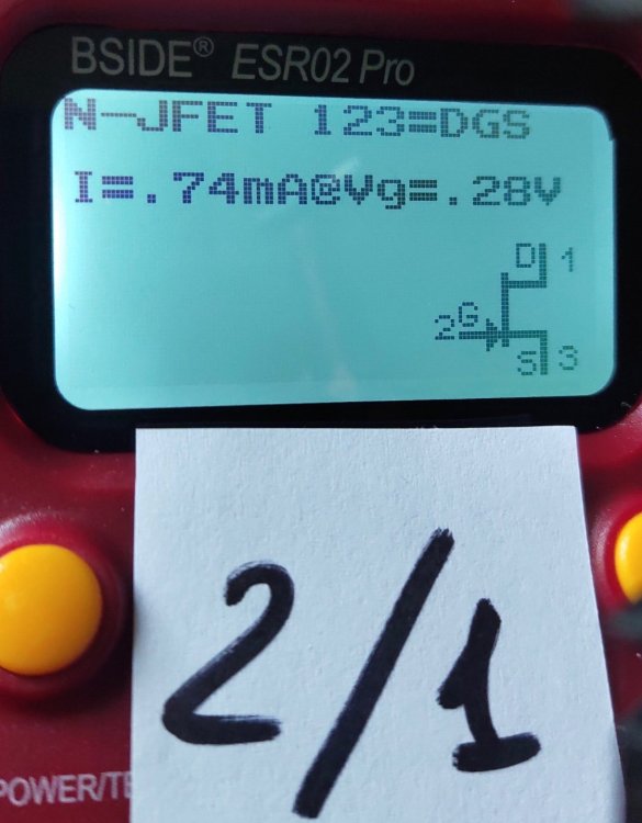

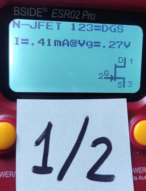

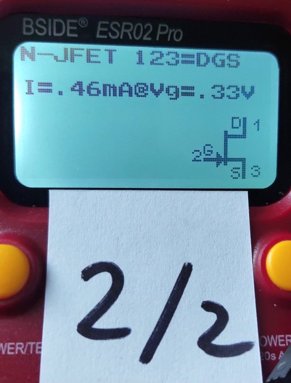

  14. Знатокам добрый вечер, пытливый ум не дает покоя. Купил Yamaha c-4 С замененными сборками на 2sk170, продавец отдал и выпаянные сборки. Купил тестер транзисторов, проверил, по моему недалекому разумению они живые. (Нет знаний утверждать точно, поэтому здесь). См. фото. Хочу услышать независимое мнение. или был непропай и мастер не убедившись выпаял и заменил. Или у мастера не было возможности проверить выпаянные транзисторы. Или прибор показывает хороший тест, но в схеме транзистор не работает. хочу знать просто для понимания, остановится в своих муках или продолжить копать. Играет аппарат хорошо, фона нет, на все регулировки откликается, даже что то заметно при игре на входных сопротивлениях и емкостях корректора.

  16. Уважаемые знатоки, как понять по двум фото о качестве транзисторов. Или прибор так себе?
