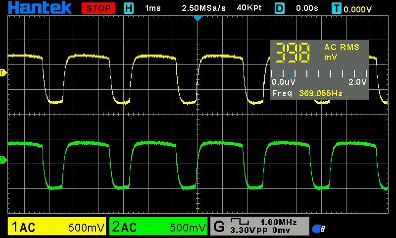

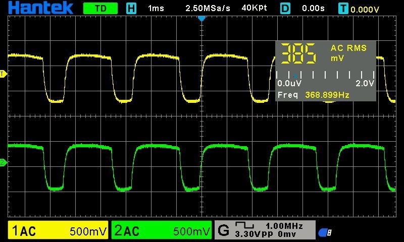

Тут непонятно, купил не совсем дешево голову, в приличном месте и вот что получилось при правильной настройке по изм пластинке. Играет, кстати, хорошо.

Это бесполезно, теперь напрямую не купишь, головки проходят несколько рук, китайцы намастрячились делать копии головок по низкой цене, вот и гадай что приедет, а голограмм теперь любых наклепают за 3 копейки. Тут вот думаю. хотел побаловать себя хорошей головой, типа ART1000, нравится примененный принцип - катушки на иголке, но где гарантия что привезут оригинал.... Антиоффтопик. Новая пластинка Ortofon. Первые треки свип 800 Гц - 50 кГц поочередно в левом и правом канале, (от0,8 до 20 кГц линейно) 1000 Гц поочередно левый/правый канал 5см/сек Последовательно текинг начиная с 50 и до 100 микрон И самый интересный трек - прямоугольные импульсы 2,7мсек отношение 3:7. В середине пластинки типа зеркало и кольцевой трек, не знаю для чего.

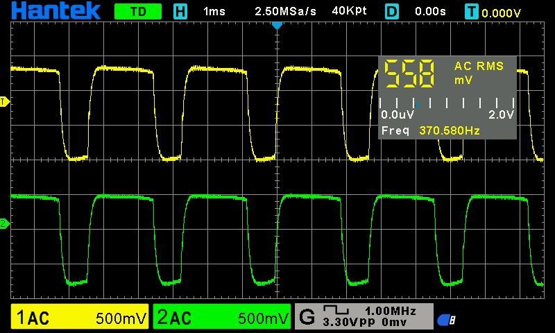

Да, бывает и так, тут вот голова с голограммой, в невскрытой коробке со стоимостью выше средней AT-750SH показала разницу отдачи по каналам в 3 дБ. Что странно, при установки этой иголки в другую подобную тушку играет ровно, а другая иголка, копеешная со сферической заточкой, играет ровно в той тушке, чудеса да и только. Когда плотно занялся этой темой, то слегка прифигел, как все криво и ненадежно. Может быть кривая иголка, криво посажены магниты, и то и другое сразу... Настройка голов - нечто среднее между настройкой положения душки в скрипке и настройке считывающей системы CD без приборов и тестового диска, по наитию :)

Ortofon еще дороже, купил ради красивых прямоугольничков, оциллоскопом можно сразу посмотреть и определить правильность настройки всего винилового тракта.

Особо описывать то и нечего, берем пластинку с записями в одном канале, правом и левом отдельно, обычно 1 кГц, подключаем осциллоскоп на выход корректора и смотрим при воспроизведении чтобы в тихом канале сигнал был минимальным. Возможно 2 варианта, когда паразитный сигнал синфазен основному, о крутим наклон головы в одну сторону, а если противофазен, то в другую на трубке тонарма, также нужно настроить и другой канал, идеал наверняка не получится, можно только асимптотически к нему приблизиться. Это работает хорошо в случае правильно собранного картриджа, что в последнее время наблюдается довольно редко, обычно иголка повернута относительно ммагнитиков и положение головки соответствующее оптимальной настройке преобразователя не совпадает с оптимальным положением иглы в канавке. Тут пытался исправить довольно кривую иголку и даже получилось. С иголкой несколько сложнее, для сферы и эллипса достаточно выставить по зеркалу перпендикулярность пластинке, эти заточки не сильно чувствительны к погрешностям настройки. Другое дело сложные заточки, разные микролайны, шибаты и проч., их предварительно тоже настраиваем по зеркалу, потом крутим по равности отдачи каналов на высоких частотах, я смотрю до 50 кГц пока не получится разница менее 3 дБ. Обычно с новыми иголками это получается нормально. На поворотных тонармах нужно еще учитывать антискейинг. Старые иголки бывают сточены неравномерно, их настройка часто вызывает трудности и непечатные слова. Антискейтинг просто настраивается на специальном треке пластинки TACET, в нем нарастающий постепенно сигнал, слушаем когда начинает зудеть, в идеальном случае зудеть начинает в одно время по обоим каналам, крутим антискейтинг чтобы это было так. Угол VTA - трек 5 с первой стороны пластинки TACET. Записаны сигналы 341 и 659 Гц, при правильной настройке угла результирующая 1000 Гц не слышна вовсе, иначе пищит. Резонанс тонарма, тоже пластинка TACET последний трек на 1 стороне, записаны сигналы 1000 и 1125 Гц на фоне низкой частоты от 5 до 15 Гц, просто слушаем числа и смотрим поведение головы, при резонансе значительно увеличивается амплитуда ее колебаний. Тест на сибилянты, таж пластинка 2 сторона 1 трек. Шапелявая тетка на немецком рассказывает про кафе на Миссисипи, потом шипит змеей, потом и мужик тоже самое, но не шапелявый. Тест на следование по канавке, 1 трек на 1 стороне пластинки TACET. Записаны звуки большого барабана в 1 канале с перегрузом, одновременно в другом литавры, потом каналы меняются местами и звук уходи вдаль. тут лишь бы иголка не выпрыгивала из канавки. Розовый шум в фазе и в противофазе 3 трек, удобно смотреть Спектрой АЧХ головок сразу, уже не припомю. вроде нужно подключать файл коррекции, иначе криво показывать будет. Равномерность вращения, трек 2 на 1 стороне, 3150 Гц.

Практически можно обойтись одним 2х лучевым осциллоскопом, 2 луча для удобства. чтобы видеть в какую сторону крутить. Есть пластинка TACET, она нарезана с упором на звуковое восприятие при настройке, есть немного треков для приборного: AЧХ, разделение каналов и проч. Таки лучше оди раз увидеть куда движется "стрелка осциллографа", чем 100 раз выслушивать :)
