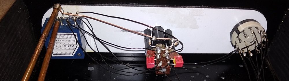

Как-то починял такой "пассивный предусилитель с прекрасным качеством звучания, только шуршит сильно" Поменял расшатанный маловменяемый потенциометр системы "пиптик невзрачный" на честный центральнокитайский alps, дешманский совсемкитайский ротационник на ротационник известного мне происхождения и проверенного ресурса, ну и засверлился по фронту, выпилил держатель и добавил тонкомпенсацию, раз уж отвод на новом потенциометре был. Там в добавленной чёрной кнопке латунный кружок, под цвет надписи, это на фото отсвечивает, как белый. Надо отдать должное производителю - трубки реально медные и провода действительно серебряные. Кстати, берите на вооружение - конструкция корпуса абсолютно гениальная! Два обрезка ДСП, 4 железки и крепкий клей.
А вот если из ящика - выносного регулятора уровня звукового сигнала - идет провод в розетку (ну или к "настенному" БП) - то это ведь уже не правоверный пассивный предусилитель, ага? Ну мне вот так клиенты говорят частенько. Кладу ссылку на удобный расчёт резисторного аттенуатора И расчеты трансформатора-аттенуатора (*.xls) - тоже выложу, автор - Резвой, я на основе этих методик мотал, порядок, спасибо ему. В России этот принцип почему-то известен. как "регулятор Никитина" - видимо, по фамилии его плагиатора популяризатора в рунете. http://www.eijndhoven.net/jos/attenuator-calculator/index.html Обратите внимание, что схема здесь - на "полной громкости", все реле в позиции "ON" Видосики https://fb.watch/hmOlLjo7YG/ https://fb.watch/hmOxTeudHJ/ И картинки, бескомпромиссного, как кирпич, двойное моно, регулятора на 16 отводов Регулятор1.xls Регулятор2.xls
