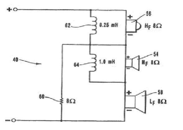

  2. Я. Например именно сейчас есть рабочий вариант акустики. Убираем ВЧ с кондёром. Вместо СЧ ставим ШП и всё! Но я не преследовал такой цели. Мне нужна трёхполоска. Появится хороший ШП - будет двухполоска. При такой схеме возникает большой наезд динамиков друг на друга. Иногда полезно. Иногда нет. Так-то, бесконденсаторный, разделительный фильтр известен давно Вы идёте по проторённому пути. Всё давным давно придумано до нас. Стоит убрать ВЧ с катушкой и сопротивлением и готов фильтр который делали только Вы.
  3. Фишка давно известная и сама напрашивается при хорошем СЧ/ВЧ или ШП динамиках. Естетственно при достаточном НЧ. Все, что катушка не пропускает в области СЧ/ВЧ отдается динамику висящему параллельно катушке.
