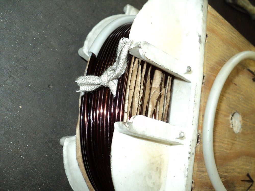

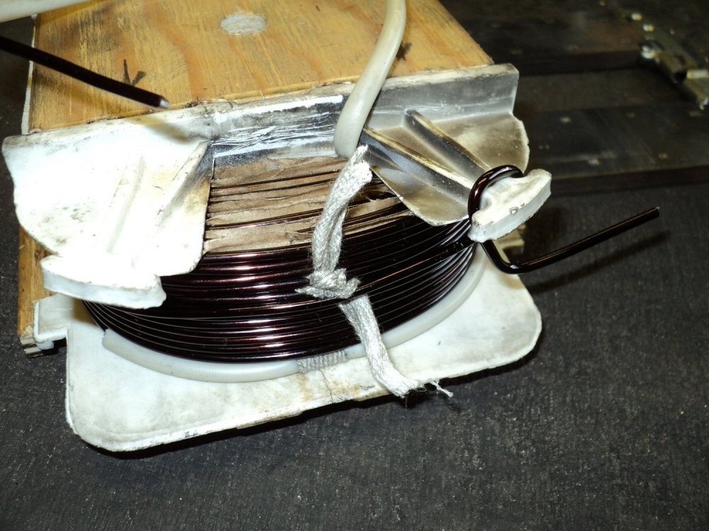

  7. Этот без пропитки , провод Эмаль в стекле ....

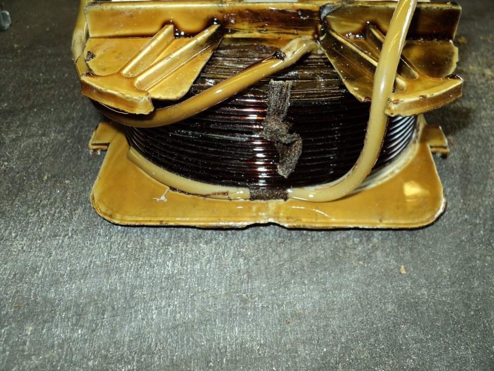

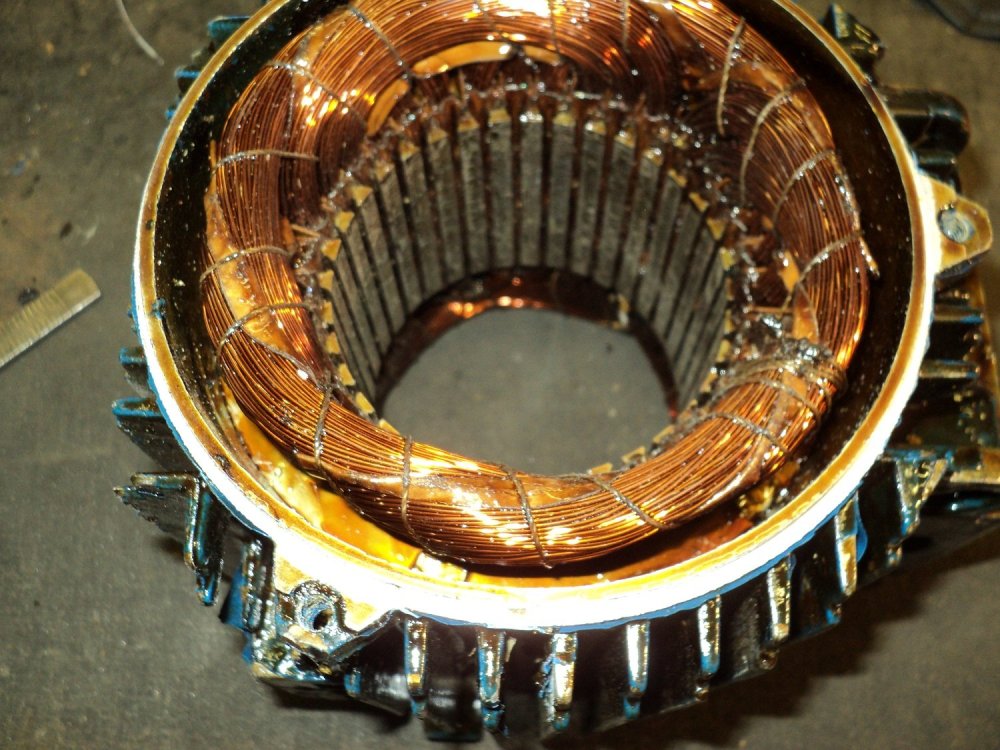

  8. Это с генератора ... такого добра за 32 года мотано пере мотано ... А это разделительный сетевой транс после пропитки и сушки... делал коллеге с РТ-21 в знак благодарности за помощь в отправке лампового усилителя...

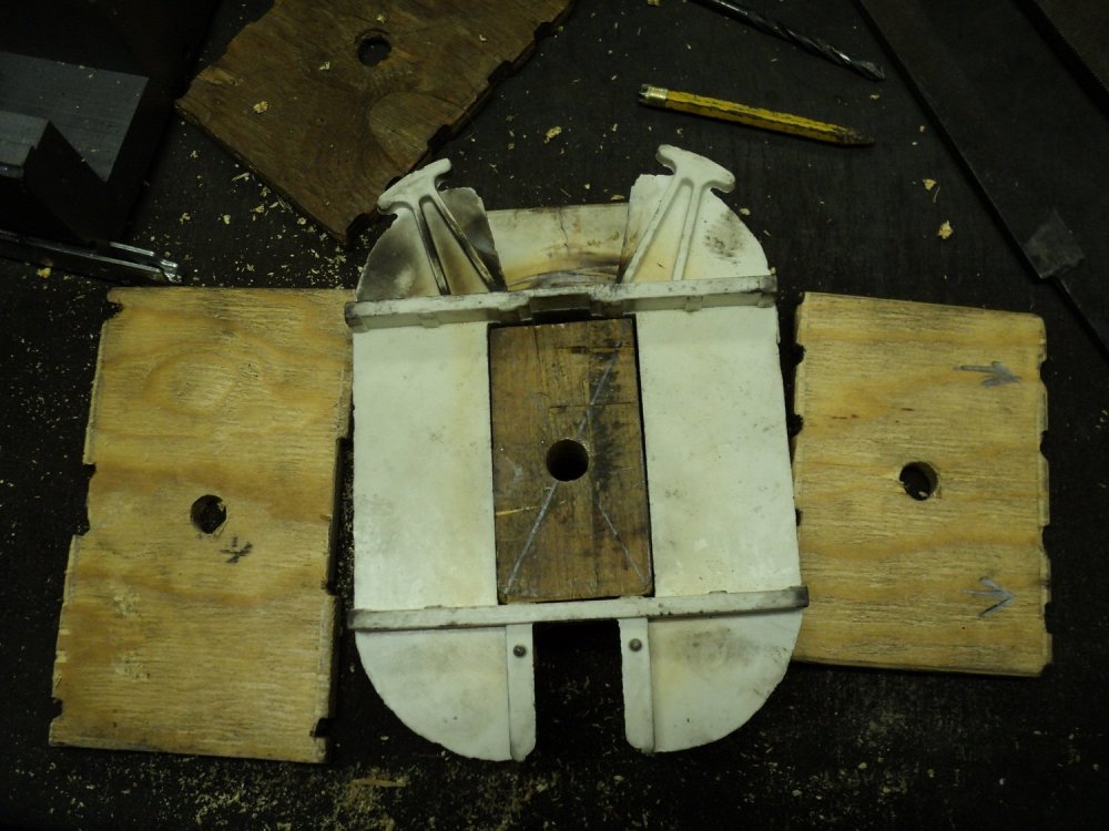

  9. На фото бескаркасная катушка возбуждения перед пропиткой с последующей сушкой ....

  19. S =380-290=90/2=45 мм.*45 мм =20 см квадратных . Выбираем индукцию / например 1,5 Тл. Сетевая обмотка -230 вольт .- Считаем количество витков ... W =230*45 / 1,5*20 = 345 витков .
