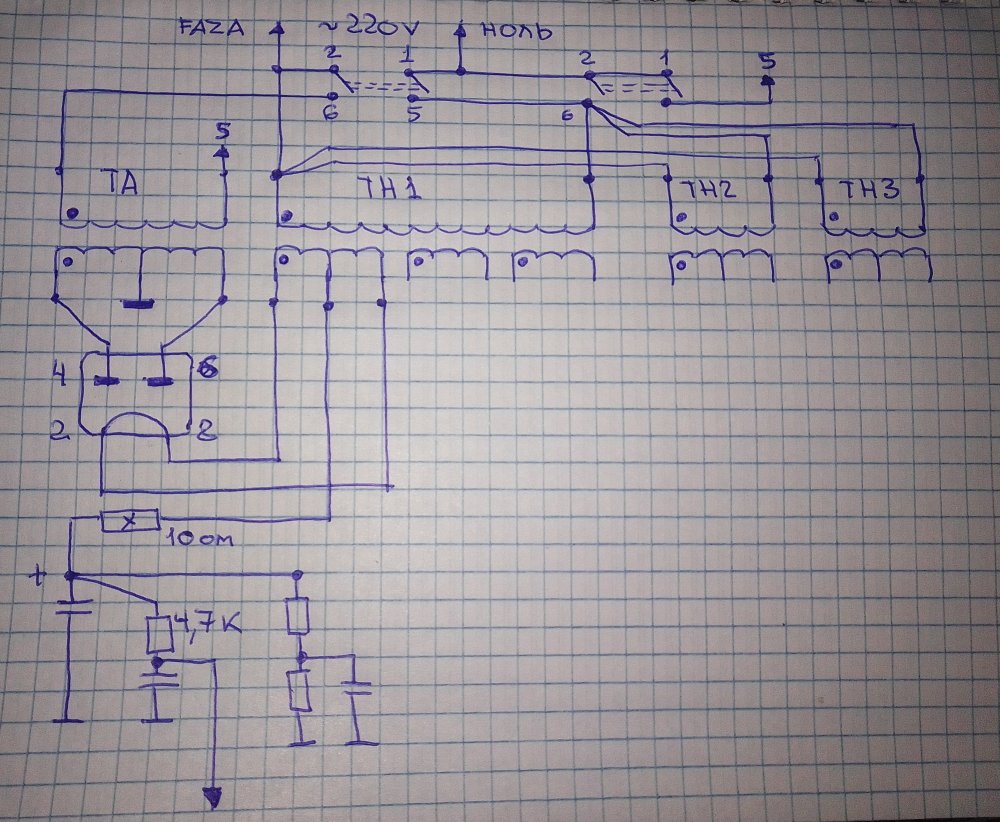

Понятно же, что я имел ввиду, глядя на схемы выше. Наверное и так, хотя долгая практика с 5ц3с говорит об обратном. Резистор сразу после кена всё меняет. Но если сразу конденсатор, тогда да. Вообще 5ц3с очень живуч в разных условиях "окружающей среды". Ну так лампадность превыше всего!
Пуск накал (всех ламп и кенотрон), затем анодное. Никаких диодов. После кенотрона резистор 10 - 100 ом, далее хоть 100мкф сразу, пофиг. Искрил за всё время только один кен , когда напряжение на выходе превысило 500в. Это о 5ц3с. Но нагрузка обычно не превышала 150 - 170ма, чаще 2 моно с 60-80ма. Использовал разных годов.
