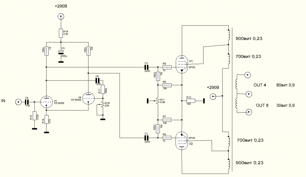

Со стабилитронами в катодах и самобалансирущимся фазиком ещё не собирал. Если сделаете, расскажите, как оно.
Зимой собрал этот проект. Выходная мощность около 15Вт, компоненты доступные - силовик ТСШ-170 от телевизора, типы резисторов и конденсаторов - по вкусу. Единственная сложность - выходники на торах 8,5см² от бытовых автотрансформаторов 250ВА. Вполне посильна начинающим - для наладки нужен только тестер.
