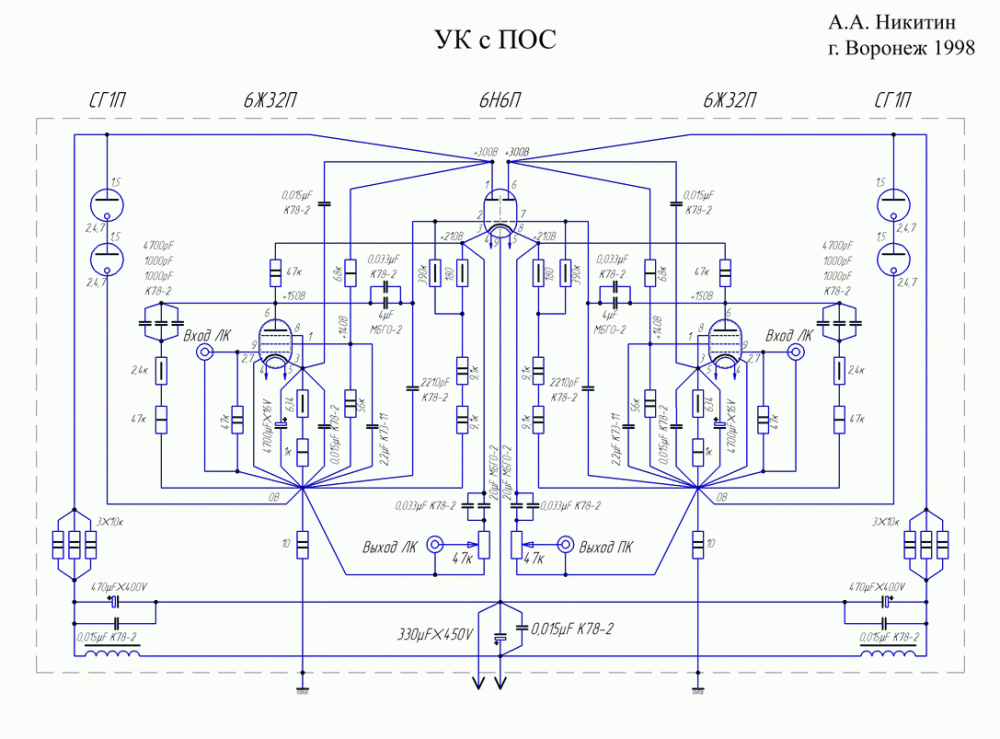

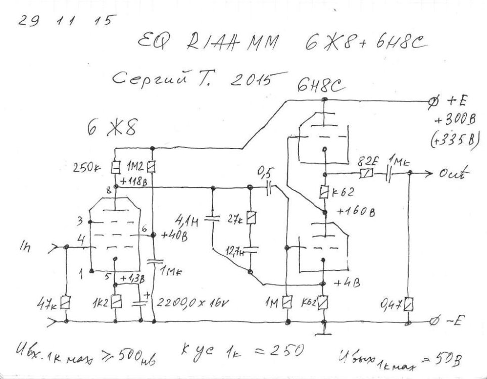

Андрея Никитина с ПОС, Сергея Торопова на 6ж8-6н8с СРПП, можно СРПП на 6с3б-в, миниатюрная, с этой микрофона полный штиль, 6ж8 тоже. 6н8с немного подзванивет

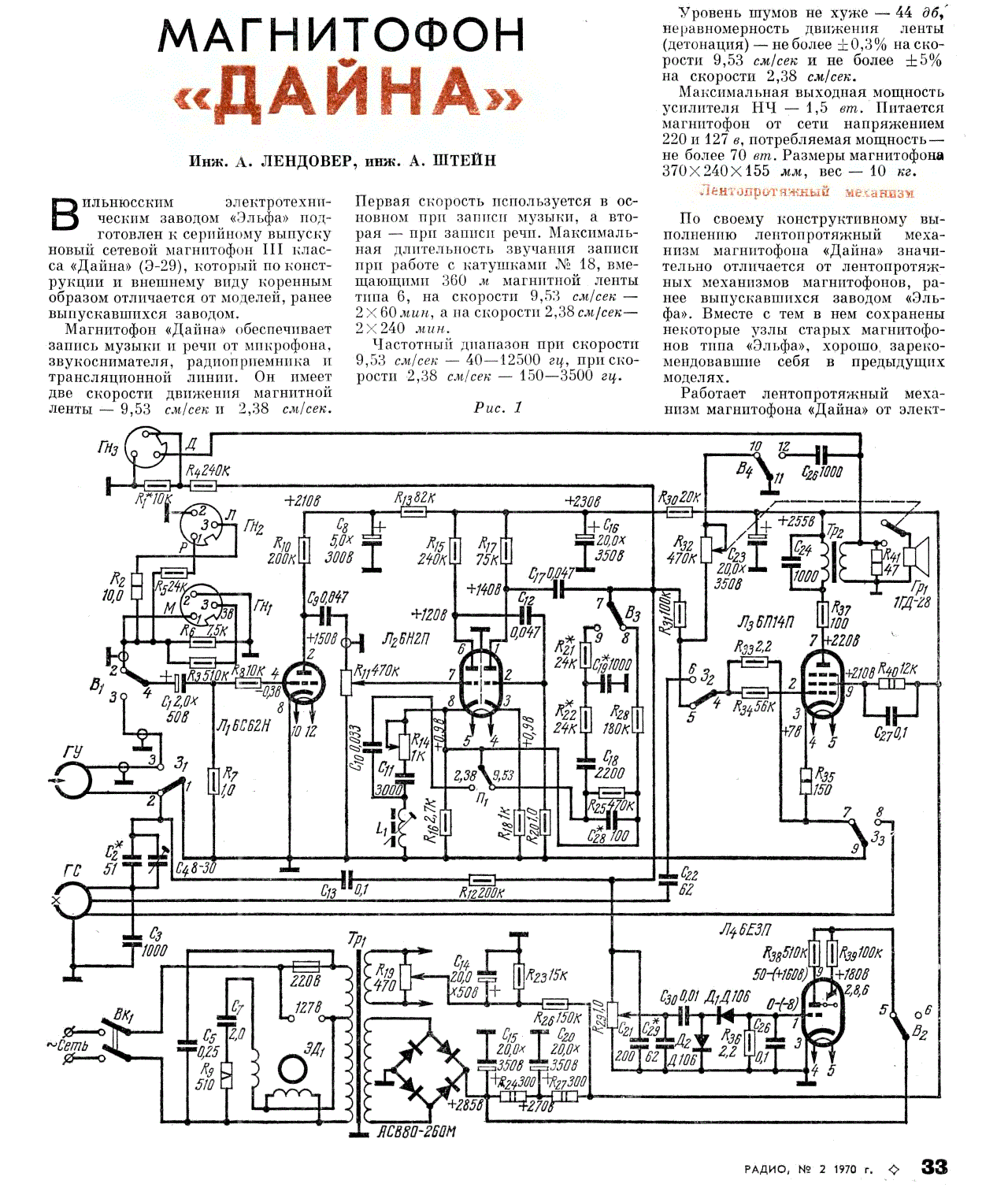

А что непонятного, схема Дайны, вх. каскад сделал винил-корр-р
Беда не в схеме, а в лампах, и схеме включения, 6н2п-ев только СРПП, или просто 6н1п. ПС: антипаразиты не влияют, пускай хоть на деревяшке проводом туда-сюда мотают, умельцев много...

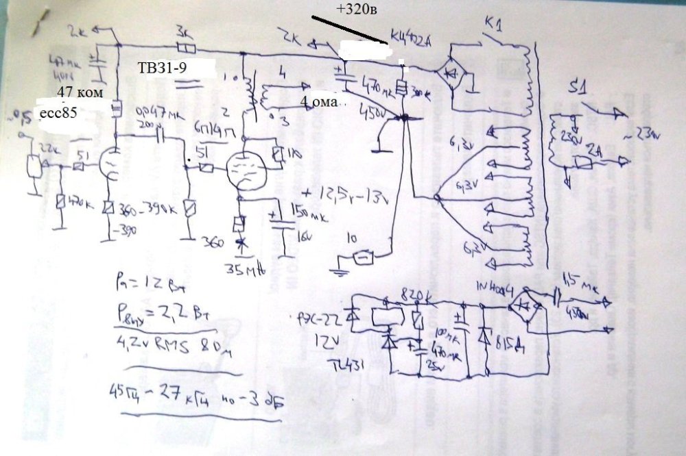

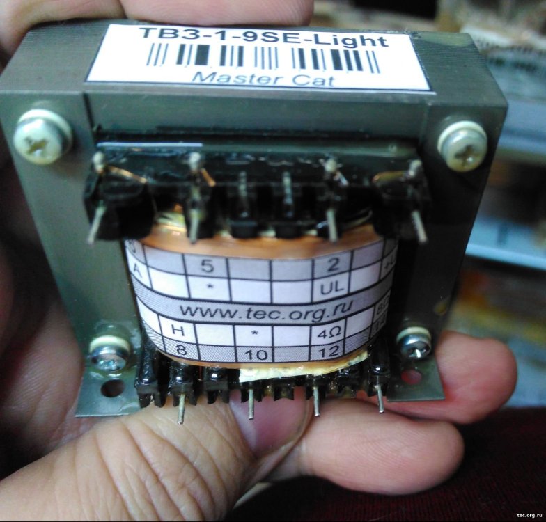

А я соберу внучатам, ТВЗ 1-9 есть еще 4 шт, два выберу получше, 6ф5п есть, силовик тоже, осталось для корпуса -

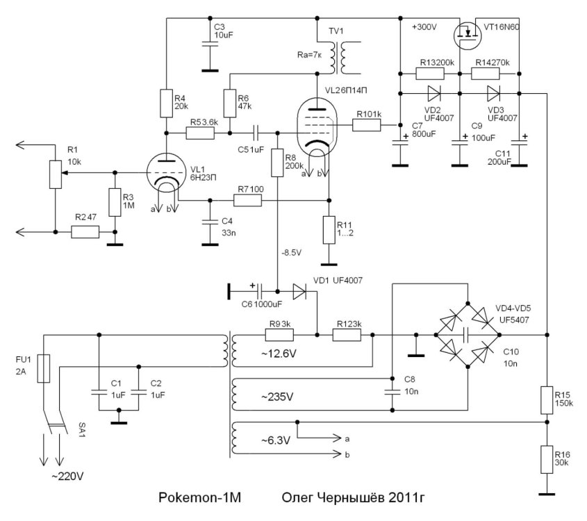

УНЧ станет тыс 15 по минимуму, схема стандарт, ничего хорошего, все одинаково Сделайте хоть поинтересней, Чернышев, Бокарёв, Александр Степанович alss -
