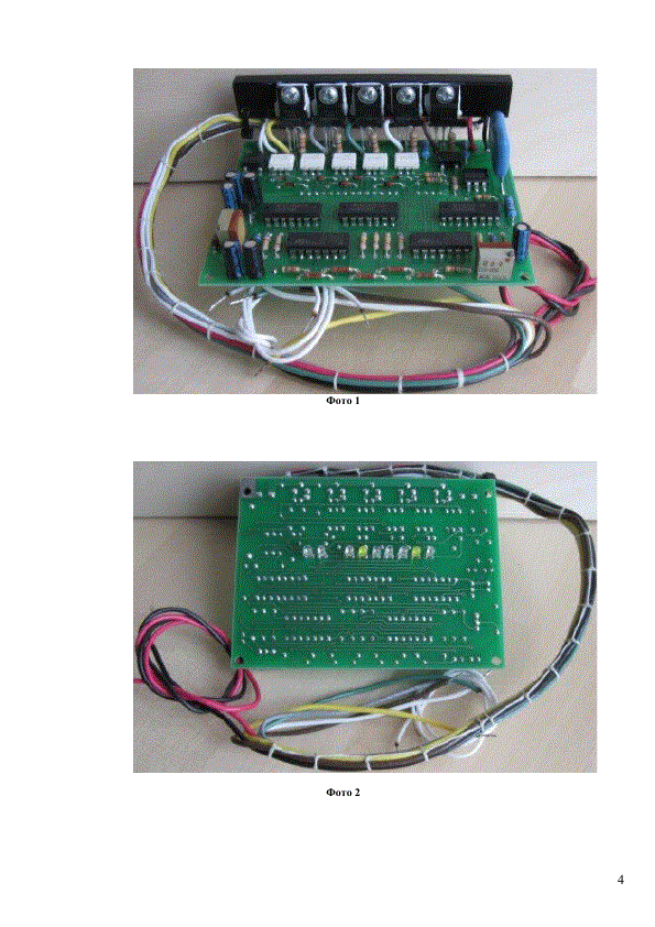

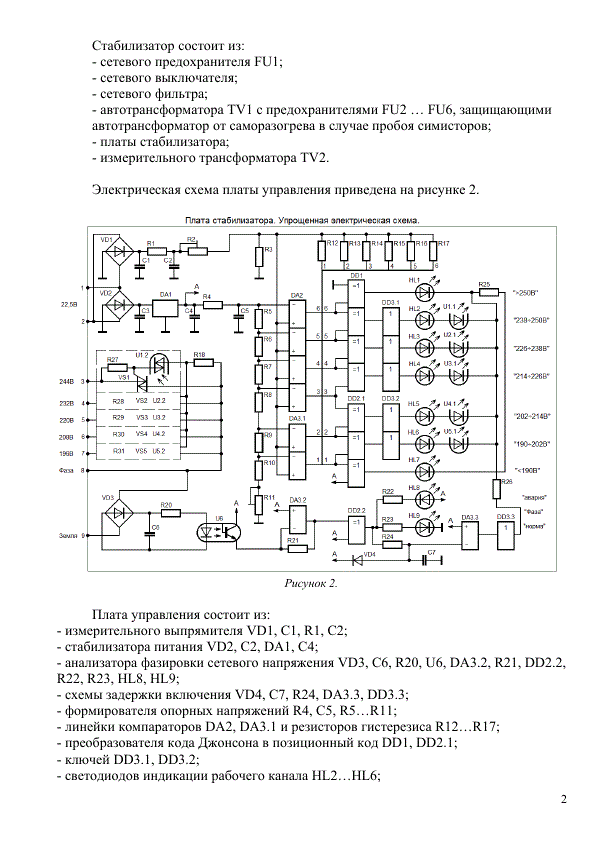

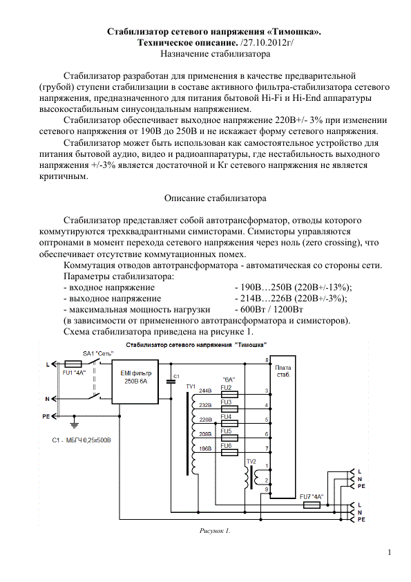

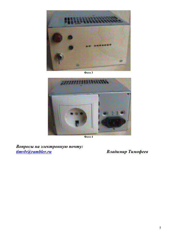

С года 2010 у меня работает активный фильтр-стабилизатор сетевого напряжения, для питания бытовой Hi-Fi и Hi-End аппаратуры. Стабилизатор обеспечивает выходное напряжение 220В+/- 3% при изменении сетевого напряжения от 190В до 250В и не искажает форму сетевого напряжения. мощность 600вт, кпд 99%, на мою систему хватает. Делал Владимир Тимофеев из Долгопрудного, тогда мне обошелся в 6 тыс. руб. Зимой, 150в в сети, было почти всегда, активный фильтр-стабилизатор сетевого здороого помог. Сейчас лет пять уже в сети 230в, и зимой, и летом. Но фильтр-стабилизатор на стойку аппаратуры ставлю обязательно, помехи не люблю. Фильтр-стабилизатор сделан просто, кто понимает, 5 отводов на автотрансформаторе, 5 симисторов, управляются оптронами в момент перехода сетевого напряжения через ноль (zero crossing), что обеспечивает отсутствие коммутационных помех. И фильтрА, ес-нно. -
