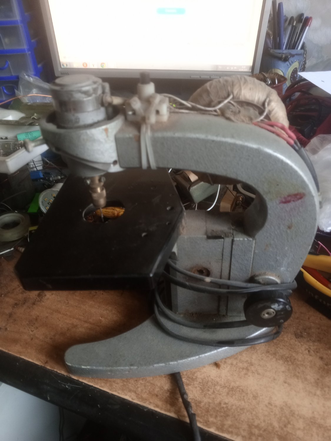

Anatolii replied to Ollleg's topic in Радиолюбительские технологии's "Станки" и инструменты
у меня 2 фрезера с с цангами 8-12 и 6-8 .НЕ благородных" кровей не боши , но работают уже долго . соберусь сделаю фото стола . И еще есть приспособа очень много лет . Когда занимался транзисторами и и логикой -не заменимая вещ. . сверла победитовые не ломает . -

чатем replied to Ollleg's topic in Радиолюбительские технологии's "Станки" и инструменты
У меня поскромнее. какой то итальянский. покупал давно. -

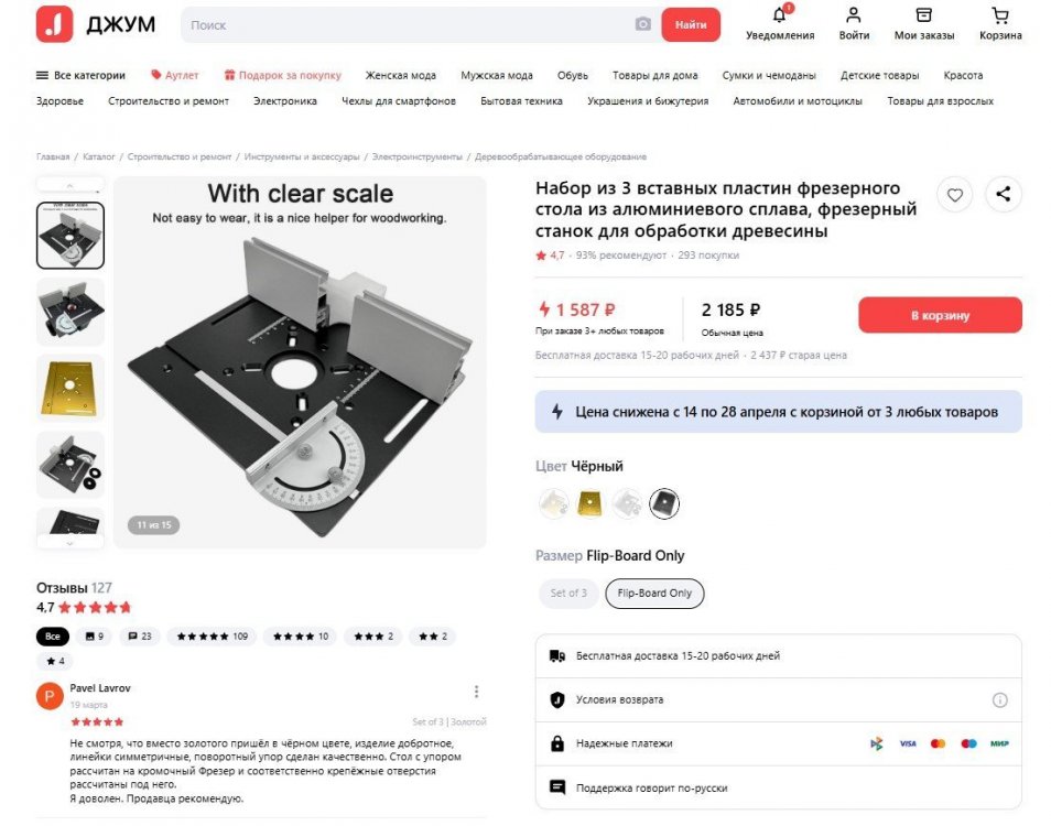

Какая интересная площадка Джум. А она надежная, там можно покупать? Я на Али ничего не покупал. как то стремно. Джум вроде бы как армянская. Если товар с Али. то Джум будет посредником и не знаю хорошо это или плохо. Кто пользовался - посоветуйте, не вылетят ли деньги в трубу, из Армении потом фиг что получишь.Рейтинг у Джум 4,2 из 5,0. не очень хороший. -
А он не сильно хлипучий ? я сделал себе подобное . Не такое красивое . но все жестко . -

Фломастер replied to Ollleg's topic in Радиолюбительские технологии's "Станки" и инструменты
На мой взгляд лучше приобрести готовые пластины/столы под универсальное крепление ручного фрезера. Там имеется подвижный упор, выборка в столе для установки копировальных колец, Т образный паз - выполняет функцию подвижной каретки, отсос пыли. Мебельные направляющие не имеют достаточной жесткости на всей длине рабочего хода, забиваются опилками и теряют плавность перемещения. Были/есть у меня итальянские на 60 кг, крутил, вертел - пристроил их по прямому назначению, выдвижной ящик для инструмента под плоскостью верстака. Сами фрезера есть разные по конструкции, одни удобны для работы сверху руками, другие лучше подходят для установки в стол. Для меня важна надежность работы инструмента, читайте отзывы перед покупкой, сейчас качество стало хуже. В свое время предпочел фрезер Makita, вместо удобного для работы в столе Triton, у последнего часто горели якоря, их там же на сайте и предлагали для продажи. -

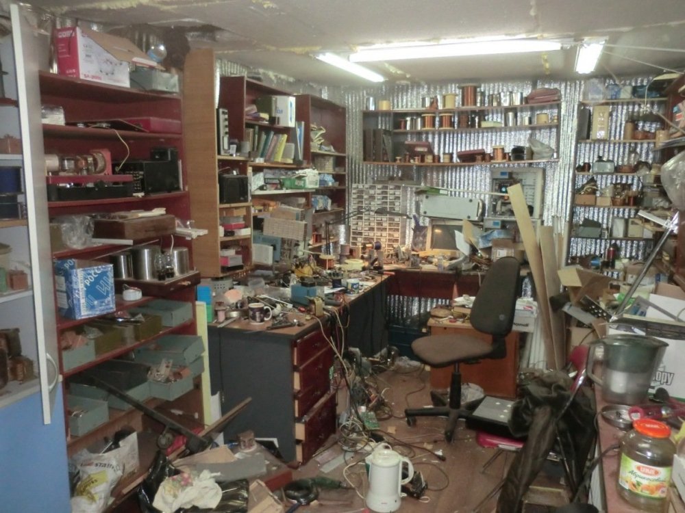

Конечно на кухне или на балконе это делать утопия у меня гараж в 3 уровнях . на фото 1 этаж для "чистых" работ . , На -1 все стоит дающее пыль и стружку .и печка . На -2 погреб ,могу достать картофану ,банку помидоров .... -

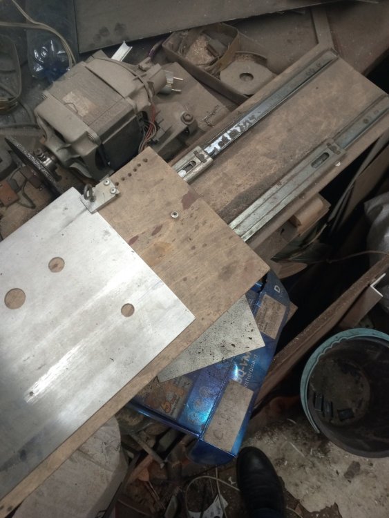

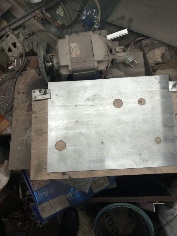

Да, вот эта просто удивительная точность подгонки меня и поразила - что то невероятное. учитывая что подгонка нержавейки к дереву. Супер!!!!!! Куплю направляющие и буду делать стационарный фрезер, люблю работать с деревом. А вот с металлом у меня как то не сложилось, хотя теперь, благодаря вам. может и сложится. Хотя бы с дюралью. -
Действительно нет люфта , там пыль абразивная ,самому удивительно . направляющие на шариках. От листа нерж . отрезаю маленькой болгаркой кусок с припуском по 2_3 мм на сторону ,Есть диски по нерж 1мм толщ. ,лишнее стачиваю "станком ". . Подгоняю панели на место ,финишно , а потом делаю отверстия на месте синхронно сразу .И они устанавливаются жестко сразу (панели ) начале стачиваю длинную сторону. потом прикладываю панель ровной стороной к корпусу и иглой процарапываю другую длинную сторону и точу ее , при этом бывает 1-3 переустановки что бы сделать плотно .Потом прикладывается панель чуть изгибая и прочерчивая короткую . тоже с примерками в процессе , прикладываю и прочерчиваю последнюю , бывает и часть ручной подгонки , потому как дерево обычно не идеальное , например дуга в 0.3 мм ,а это будет заметно . -
НЕВЕРОЯТНО. А на чем вырубаете изначально фальшпанель под дальнейшую доводку размера? Вроде нержавейка там толщиной порядка 1,5мм? И неужели мебельные полозья не люфтят? Или они еще выпуска СССР, а не Китай сегодняшний? Но все равно удивительно. Это же какой труд чтобы так, с такой точностью, подогнать панель к корпусу, выдержав еще и угол в 90 градусов. Снимаю шляпу. И как понимаю крепление ламповых панелек к шасси плавающее и они окончательно крепятся к нему после того, как вставлены в отверстия на фальшпанели? Иначе подогнать и то и другое просто невозможно. -
Собственно вот . Двигатель от стиральной . Стол на направляющих от мебели. Прим 50см ход . Ручка громкости ,это движение абразива вперёд назад.он сделан был быстрей, быстрей, из .... и палок , лет 8-10 назад,не люфтит.работает. -
