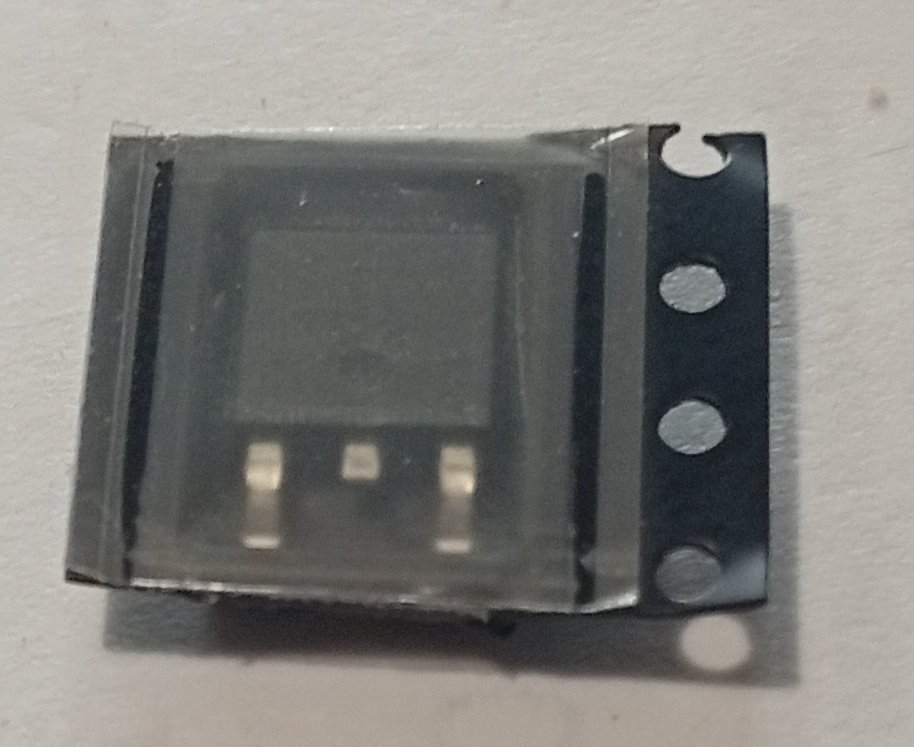

Нашел в тумбочке. Когда то хотел применить , для хай энда . Интересует практика применения , кто пробовал , мысль анодноное напр . стабилизировать .Стоит ли .Да, регулитемое сделать . Вот такие малявки .
У меня такое впечатление, что LR8 уже обсуждалась. Резюме: посредственный регулятор на высокое напряжение со специфической защитой, умощнение смысле не имеет...
Техас делал относительно высоковольтные 3-х выводные. По моему у Резвого было.
Если ток небольшой - проще шунтовой сделать. Или подпирать менее высоковольтный, но тогда нет защиты.
Поиск тут результатов не дал .(либо не умею ставить задачу) . Я если бы нашел , не стал беспокоить . Была мысль именно умощьнить  полевиком , либо дарлингтоном , сделать "мягкое" вкл. Чувствую проще сделать ЭД , подав в базу , затвор рег. Напряж. от  стабилитрона
Я в фонокорректоре с распределенной коррекцией пробовал ставить LR8 в корпусе TO-92 в анодное питание каждой лампы. Низкотоковые лампы держало нормально, при токе больше 10 мА уже в защиту уходила и требовала умощнения. Фильтровало по итогу питание так себе. В результате поставил на каждый канал по обычному "электронному дросселю" и забил на эти хитрые микросхемки, тем более сейчас неизвестно насколько они вообще оригинальные и соответствую своим характеристикам.
Я читал аннотацию к ним , что это типа высоко вольтный Lm317 .  и купил , давно . Возможно и нормальные , в пром электронике. , как то они не раскручены , видимо не айс.
