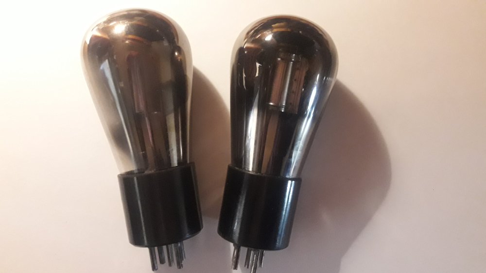

  2. Дим Димыч , приветствую Вас ! Но пока не о чём тема. Собирается РР , там к примеру на выходе 6С4С стоят и питание у них отдельное . ( выходной каскад можно вообще опустить , это пока не так важно) А вот по драйверу пока одни вопросы , на основе этого триода .... ЧТО и КАК ?

  7. Спасибо всем , кто откликнулся ! Собственно говоря , я и хочу РР на лампах : 6с4с , 2с4с или УО-186 сделать. А вот драйверную поставить CО-118. Вот и обратился к Вам . Так сказать РЕТРО на старых лампах . ( Выпрямление на ВО-188 )

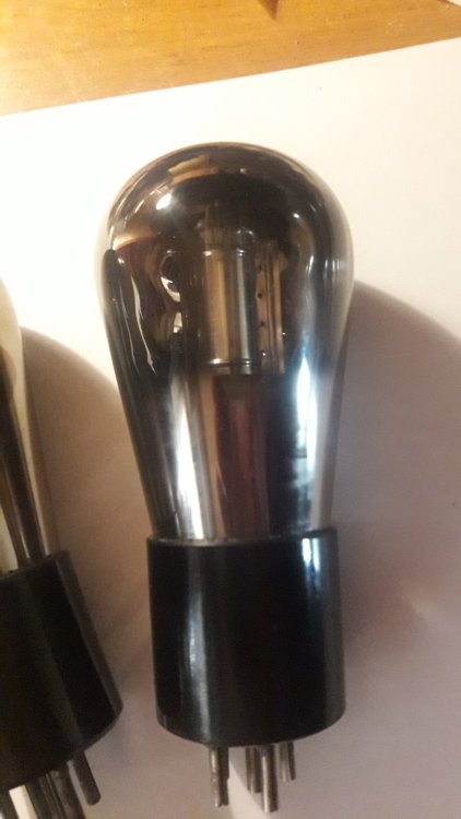

  8. Всем хорошего дня! Попались такие лампочки СО-118 ( около 5 шт) все рабочие . Можно ли их использовать в качестве драйвера к 6С4С или 2С4C ? Не нашёл по ним не чего . Спасибо .
