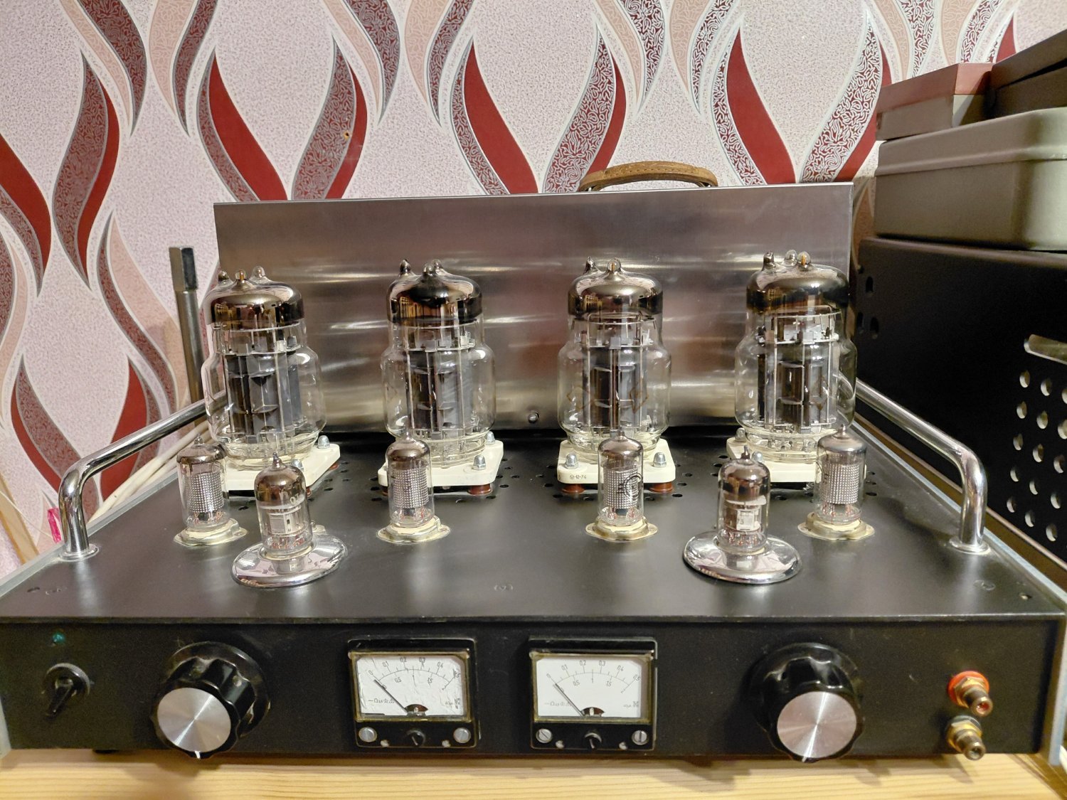

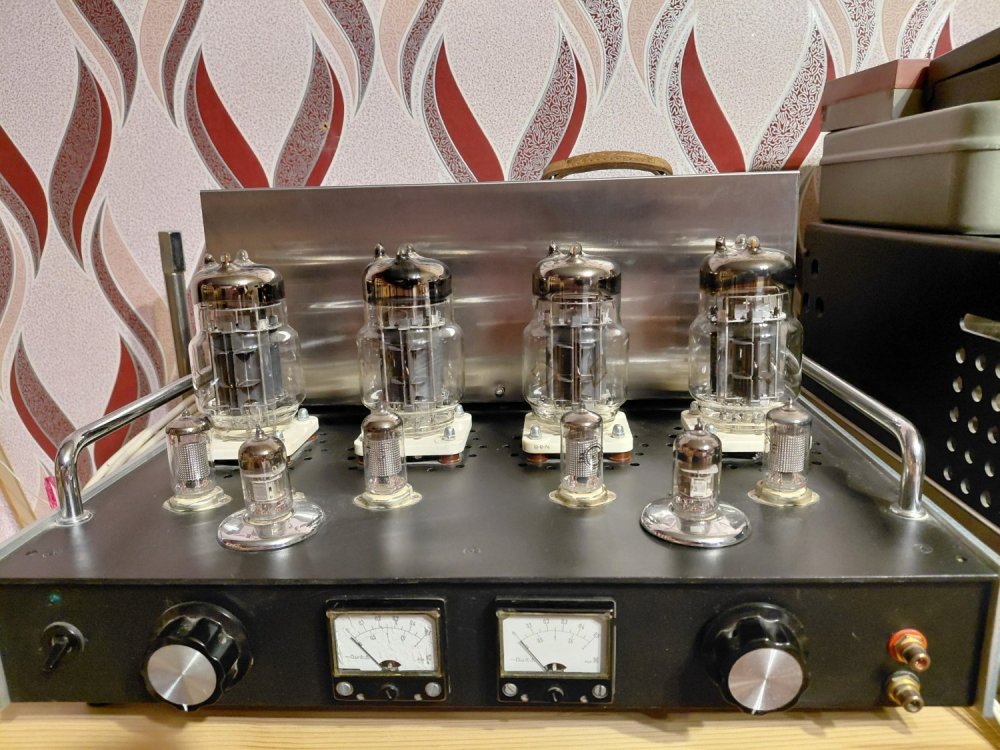

Читал давно, при обсуждении этой схемы ,предложения любителей поставить по 2 и даже по 4 шт. в плечо, но похоже, что людям главное поПИсать на форумах, до паяльника дело не доходит. Моё мнение - эта схема шедевр, простота изготовления, надёжность и высокое качество звука. Тема OTL на этом форуме обсуждается уже 4 года (с 25.03.22), кто-нибудь сделал себе такой УНЧ ?
Сделал его в далёком 2014 году. Чуть изменил блок питания - сделал отдельные выпрямители по 120 вольт. При родной схеме было взаимное влияние каналов. Ещё поставил отдельный дополнительный маленький тр-р для получения минуса 430 вольт. Звук отличный, можно смело повторять эту схему.
