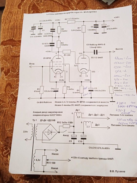

Межкаскадные конденсаторы в наличии К40У-9 планирую поставить их, Orange Drop в продаже не видел. На какие элементы стоит обратить особое внимание влияющие на качество звука.Лампы куплены 50 годов. До этого собирал РР, но только с самобалансирующим Ф.И. R15 как понимаю необходим для регулировки напряжения на сетках 6с4с? Силовой транс (марка)используемый автором тоже в секрете.
Всем здравствовать. Назрело желание собрать РР на 6с4с приглянулась эта схема. Описания к ней не много.Даже не указаны напряжение питания, режимы не указаны.Был ли у кого то практический опыт сборки данного усислителя? Если да стоящая схема? Где лучше заказать трансы к ней.Твз 1-6 к ней, как я понял не прокаят по току. https://xn--g1ajus.xn--p1ai/?p=1076

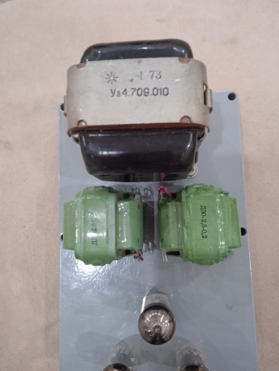

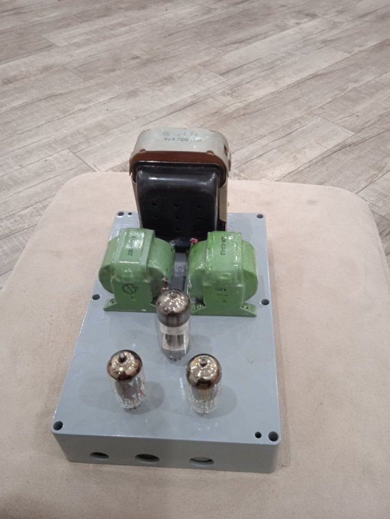

Трансы выходные дим димыча ,силовик Димыча и дросели теже Димыча.Резисторы ули,Вс все ,межкаскадный фт-3 0,22х630 шунт бумага к 40-у9 0,47мкф в с усадке изготов. Димыча. Драйвер не тот для нее ?Долго длушал по Пузанову В.В ,виден потенциал лучшей вых лампы,но нужен драйвер!
