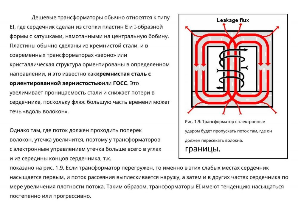

  2. Из представленного вами документа, для этой темы полезная картинка эта:
