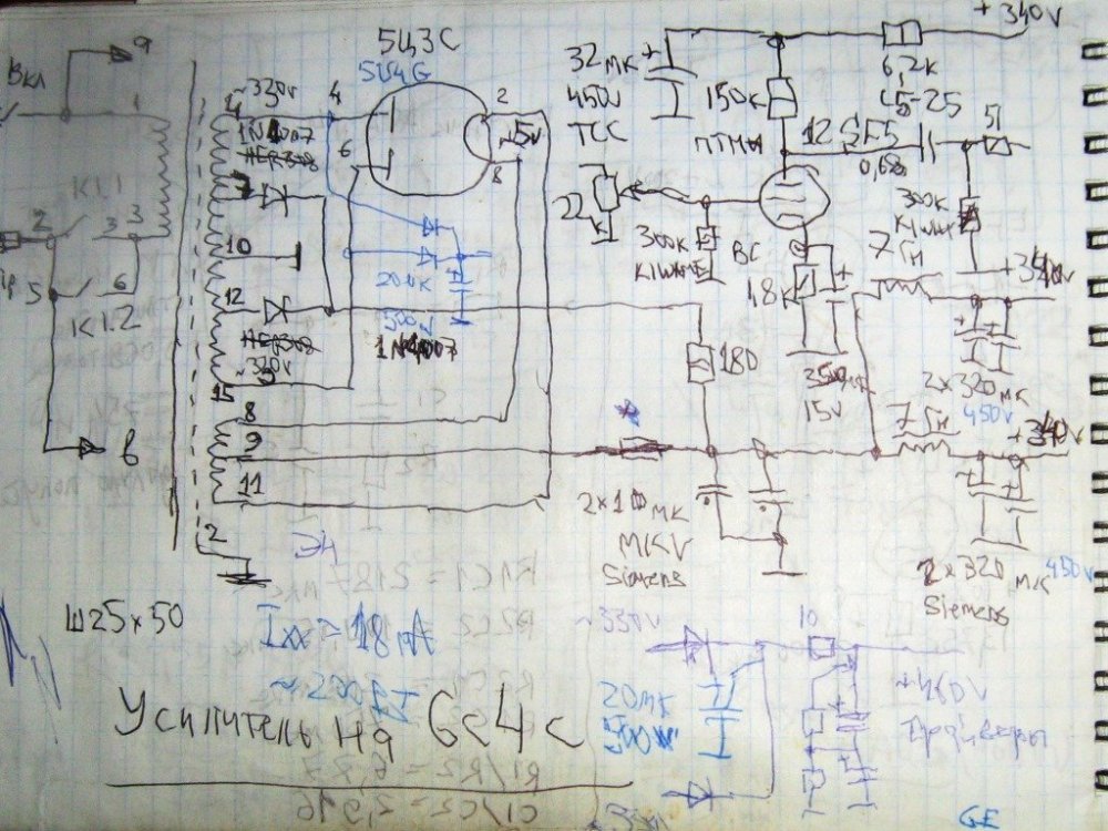

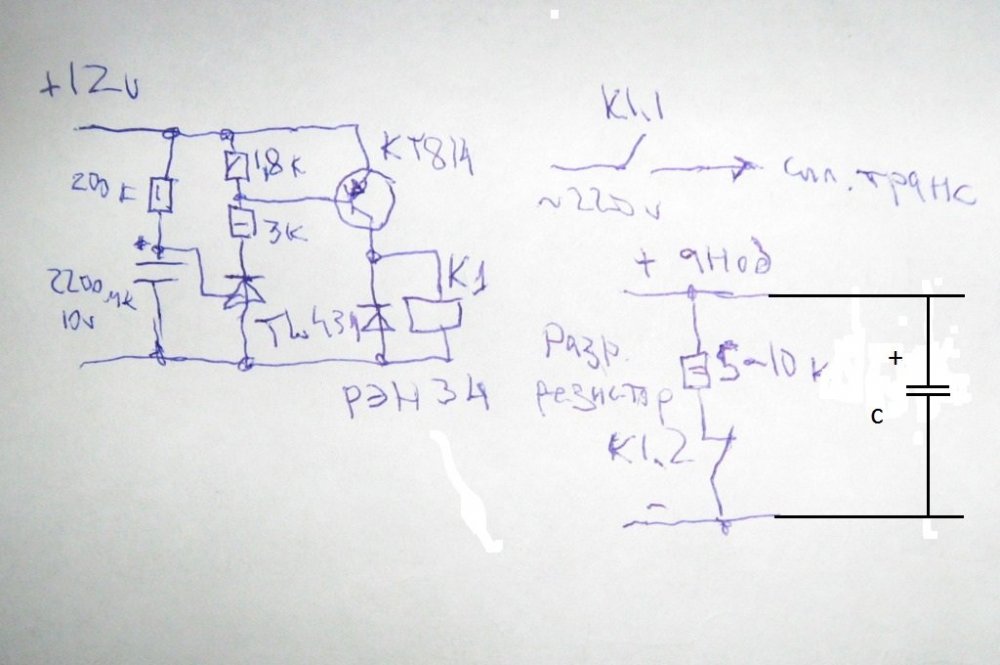

См. схему, 2 диода 1N4007 от примерно половины. 100 мкф ставил, не искрит. Резисторов на ~50 ом тоже, даже на 1-2 ома нету. Сотый раз одно и тоже...- 1117 replies
юрий робертович replied to Климентий's topic in Help for beginners
У меня в два этапа, 5ц3с работает на 20 мкф, пофиг, хоть черный, серый, и 5u4g, и не искрит.- 1117 replies

Год-два взад брал, без проблем. Буду знать... С 5Ц3С надо хорошо продумать вкл-выкл.- 1117 replies
На 5AR4 можно элементарно сделать, кен-60 мкф полипропилен-дроссель(или два)-электролиты+Rразрядки, и БП готов.- 1117 replies
Димыч классно сделал ТС для кенотрона. Я бы посоветовал также Посмотрите 5AR4, емкость 60 мкф спокойно держит, 20-25в на кенотроне падает, косвенный. Очень удачный! ПС: выпрямитель не кене для начинающих обязательно должен быть, это факт.- 1117 replies

5AR4 самое то, 60 мкф спокойно держит, 20-25в на кенотроне падает, косвенный, при желании найти можно- 1117 replies
5Ц3С конечно.- 1117 replies
5Ц3С, или GZ32 и тп- 1117 replies

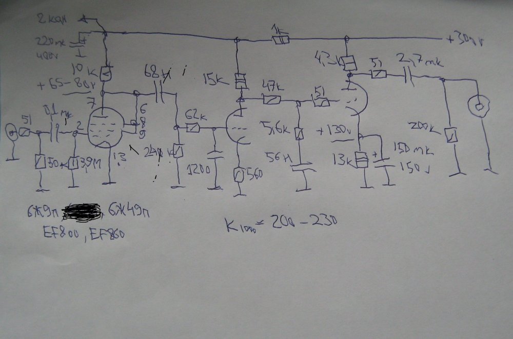

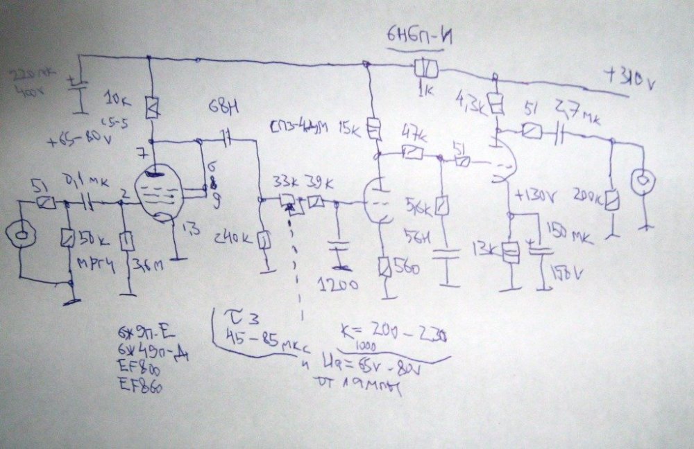

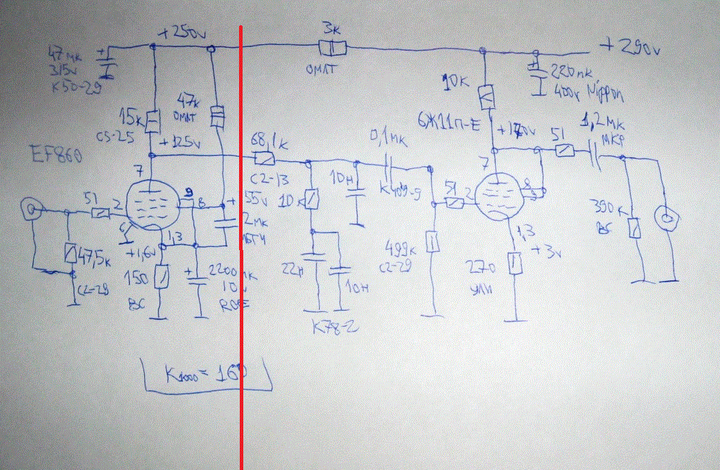

Есть "универсальный" корректор, сделал для нестандартных РИАА вроде Балкантона и тп Тау3 от 45мкс до 85мкс, крутишь на слух, и ОК. Можно еще менять лампы, они разные по звучанию. Выводы 2,3 сеток и экрана запаяны как на схеме кора, нарисовано правильно.

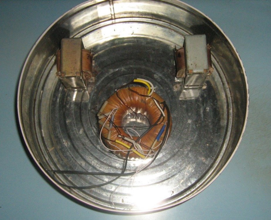

Был у меня ТорAN-150, стоял в корректоре долго, покупал давно, лет 15 еще, работал без проблем, потом все разобрал на зап. части. В прошлом собирался делать простенький СЕ на 1/2 6н1п- 6п14п и ТВЗ1-1, и как раз ТорAN-150 мне пойдет. При первом включении, и стал зудеть. Покрутил по оси, лучше когда провода сети(черные) максимально к вых. клеммам, и сил. транс закрыл уголком из стали толщиной 0,8 мм. И тишина, все.
6э5п в тетроде, да с S=30 ма/в, это песец. Еще и 6ж52п с 55 ма/в... EF860 в триоде хорошА, усиление 35-40, микрофона нет, от слова ВООБЩЕ. Универсальный корр-р, перетыком меняю EF800, EF860, 6ж9п-Е, 6ж49п-Д, распаяна как на схеме

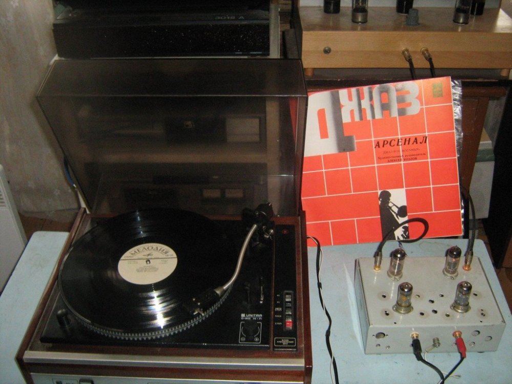

КЛАСС!!! Гнезда RCA, и всё.

Это без меня, с ГУ-50 я 15 лет только в триоде, мне для всех умотаться 6 Вт
Угу, ГУ-50 надо мин +/-60в амплитуды, гушка в аут
350в уже нормально, только 210в не надо
Можно взять за основу EF860, и питание задрать https://sites.google.com/site/konstrukciiotua1ong/Home/6s19p
EF800, EF860
http://audio-db.info/AudioDB/BazaPraktiki/Usilenie/Lampy/Alfavit/EF/EF860
