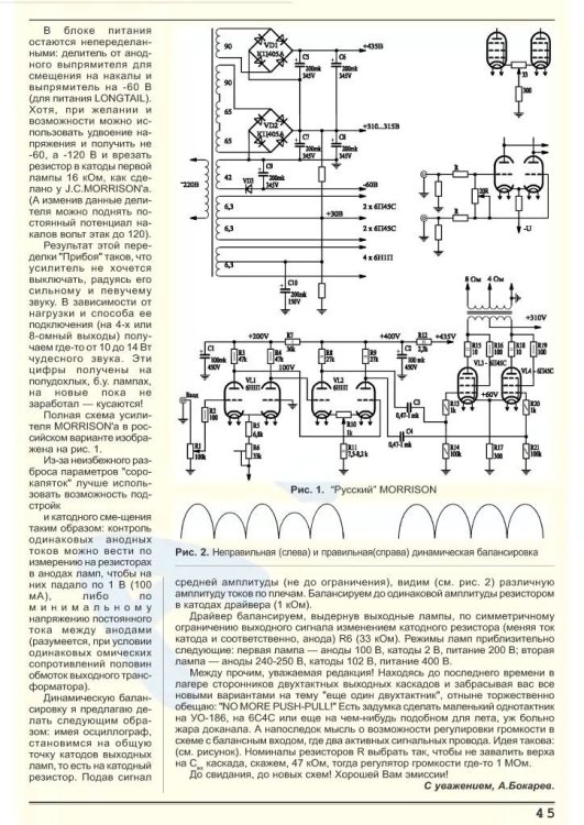

  1. Александра Бокарёва "Русский" Моррисон помните?

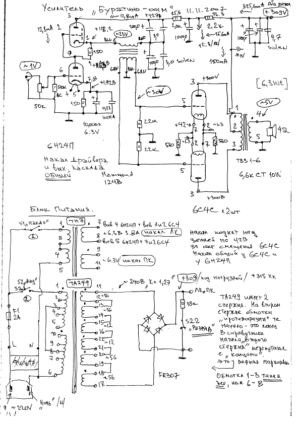

  3. Меня устраивает 3-х ламповик Влада Пронина. Кто хочет, Александра Бокарёва, и не помню откуда

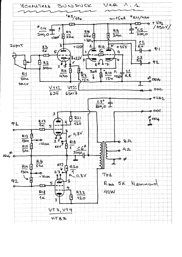

  5. Делал на ТС-180 клон Александра Новикова, ТАН49 127/220, ТАН62 127/220, и тп. 40-12.000гц -3дб для гитары хватает. Схема Оранж, знаете сами...

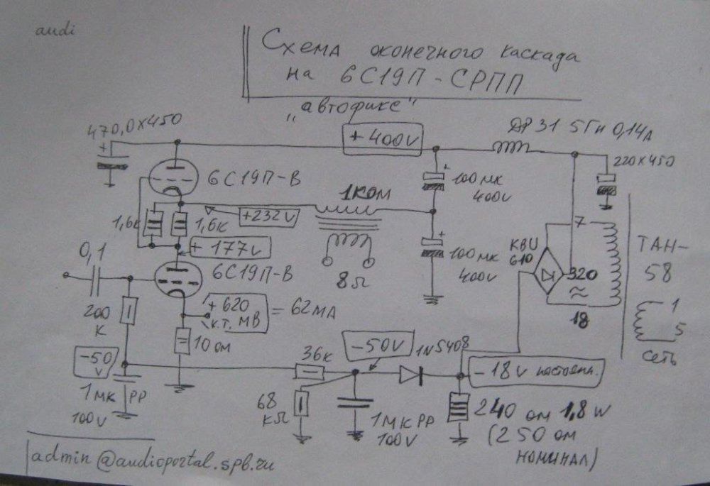

  6. Если оч. надо, СРПП на 6с19п, сам начинал. На ТАН, ТН и тп для гитарников, 50гц-12кгц, предел

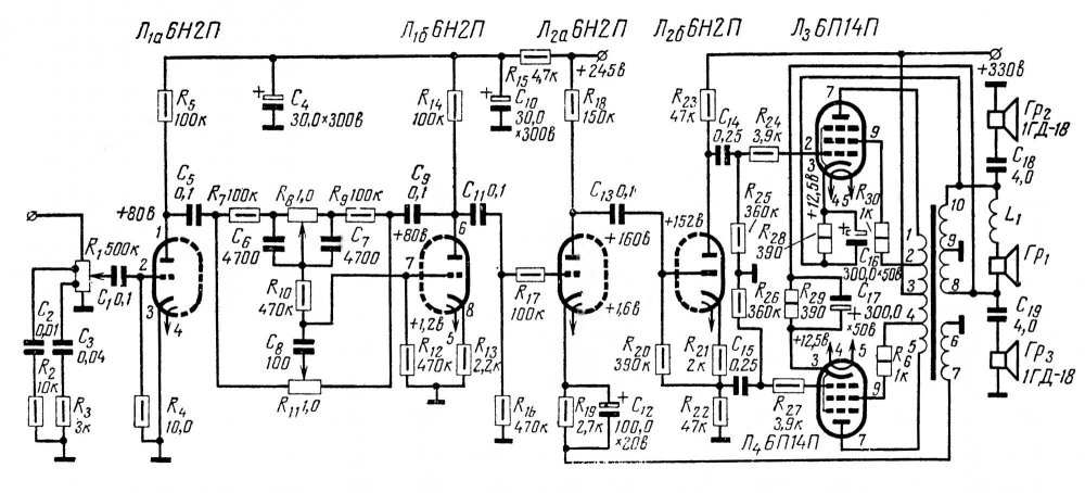

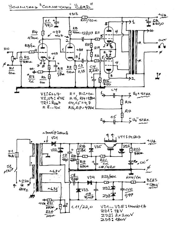

  7. Для РР усилителя надо минимум хотя бы ТВЗ1-6, и ООС обязательно.
  8. Но только БЕЗ меня, не играю в такие https://klimanski.com/2013/05/03/качественный-ламповый-усилитель-из-п/

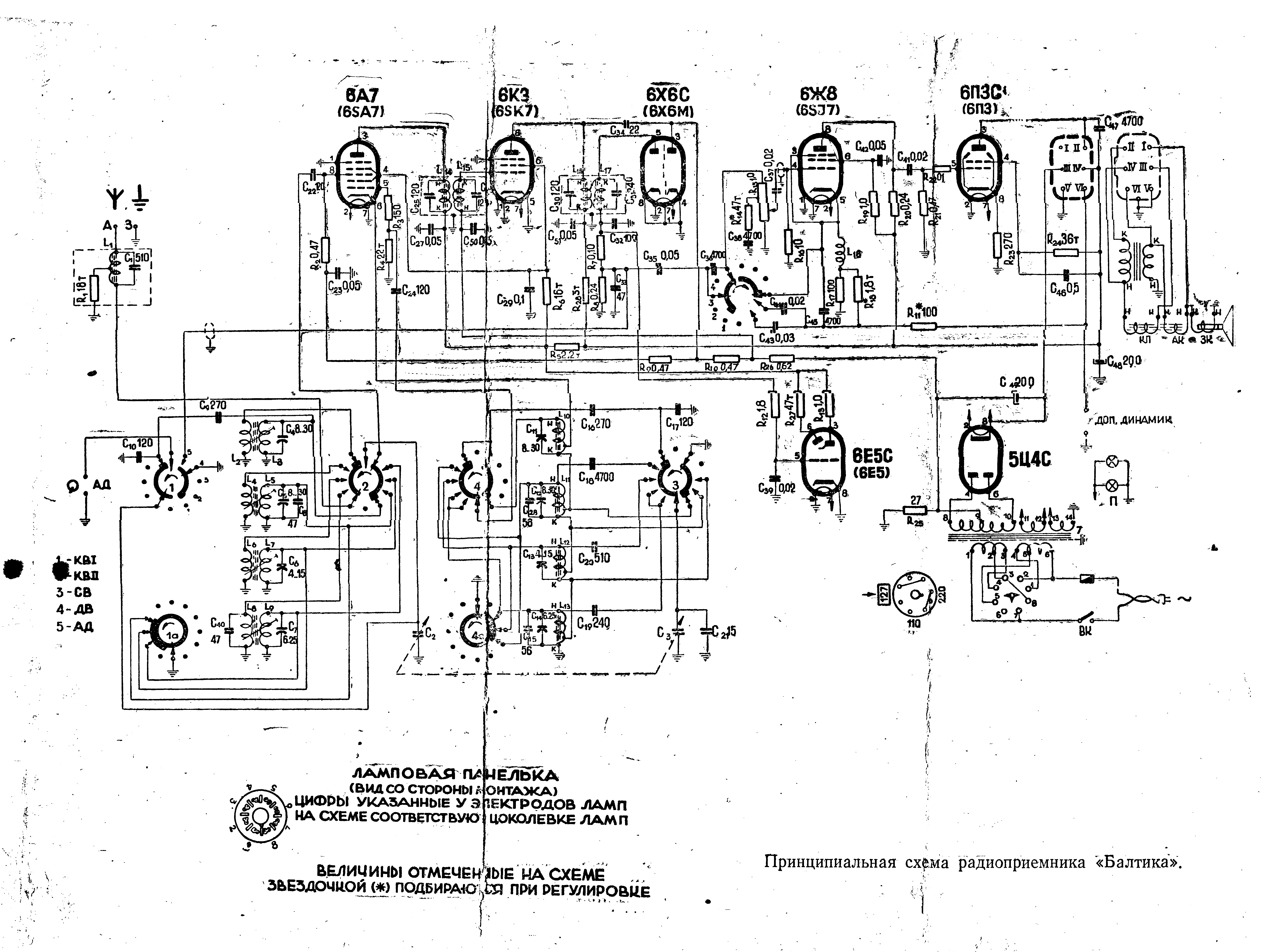

  9. И даже Балтика-52 РГ с ТК был

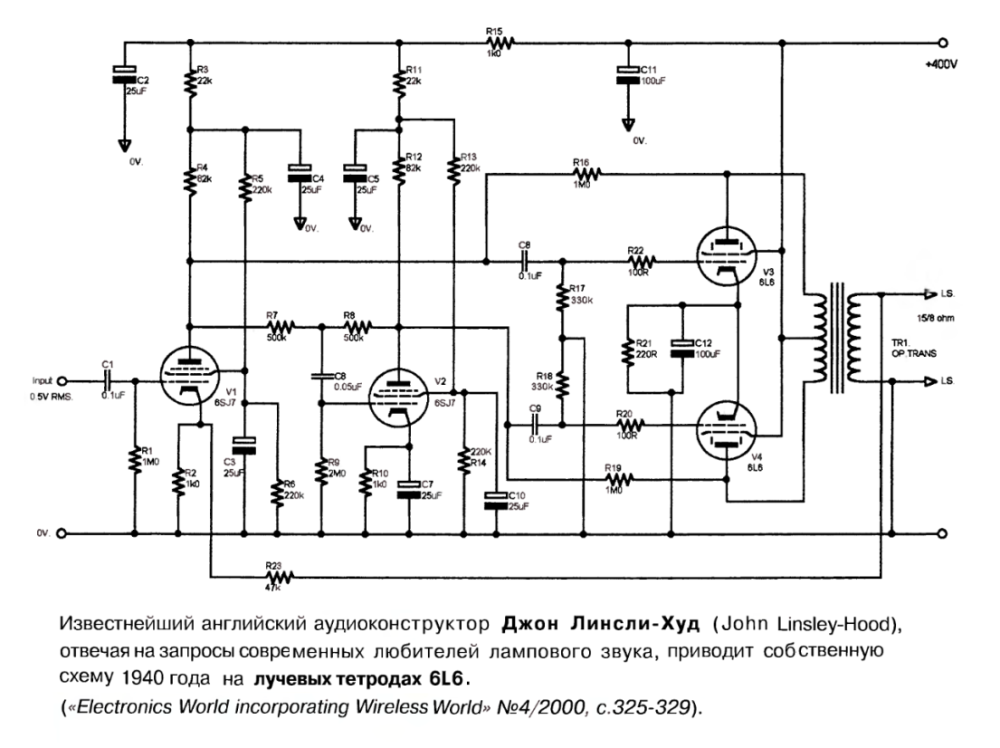

  10. Потому что Вильямсон мудрее, сделал ООС еще в 1947г, а А. ДМИТРИЕВ - НЕТ

  18. Я бы приличный драйвер сделал
  19. А кому эти сотые доли процентов к.н.и. нужны? Если правильно построен, их и так мало.
  20. ООС обязательно, а не "по желанию" R15 в катодах 6н6п, это странная балансировка через задницу
  21. Чем Шиклаи не угодил?
