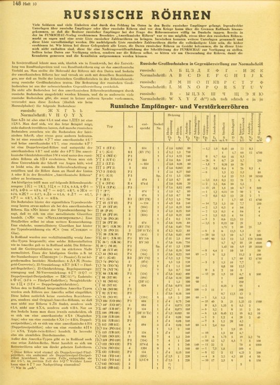

А вахи на обозрение где найти?
В старом справочнике видел.
22 минуты назад, ДимДимыч сказал:
Ща поищем.

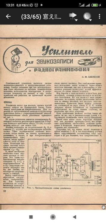

Редкие листы данных поддерживаю. Здорово что приборы рабочие. Но:
никак самому каскады посчитать/спроектировать? Надо статью 80-летней давности?

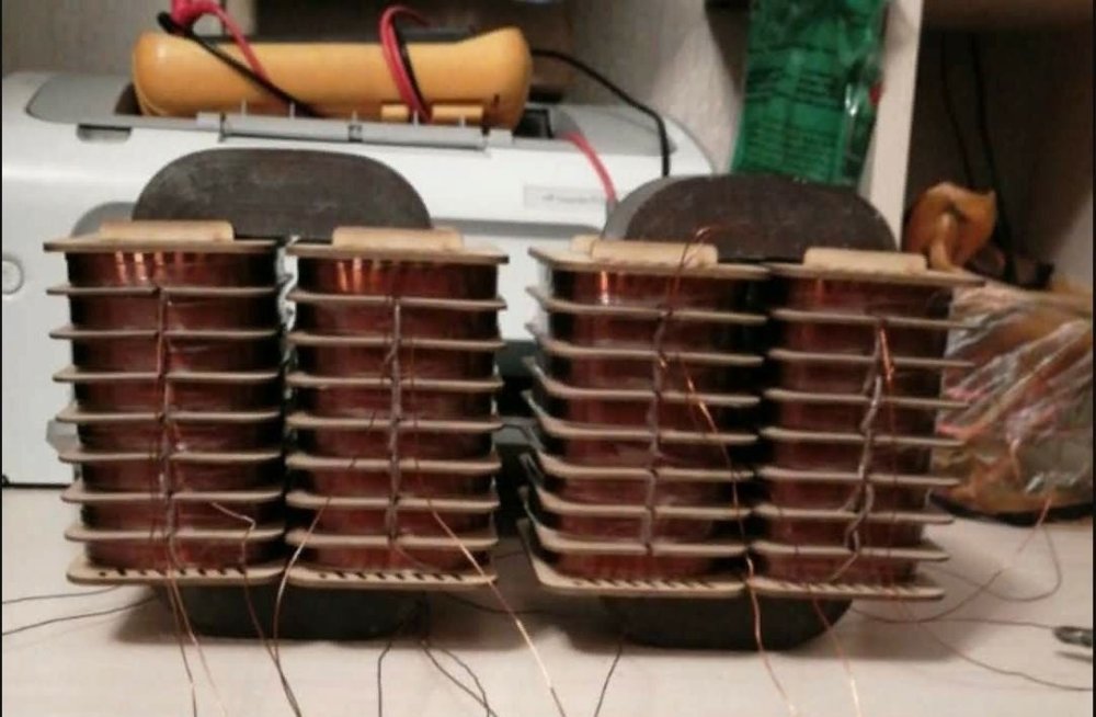

34 минуты назад, ВКН сказал:
Дроссель очень непростой. Индуктивность должна быть под 100 гн
Типа такова
Но, по мне - трансформатор не намного сложнее.
  • Круто (+1) 1
19 минут назад, nepalimso сказал:
Типа такова
совершенно вено, вот как мы мотали аналогично на ТС-270 мкт трансы
  • Like (+1) 5
54 минуты назад, maximka сказал:
Я дико извиняюсь, что вопрос не в тему , на фото межкаскадники на ТС-270, какие параметры получали, ток ,  активное , индуктивность , резонанс , полоса и т.д., просто очень интересно кое с чем сравнить чисто для себя.
1 час назад, Андрей63 сказал:
Уже не скажу, не помню напрочь, буду на днях в гараже, заберу их, измерю
Единственное что вспоминается 3000 или 3300 витков первичка и вторичка проводом 0,4
Отданы были другу на прослушку, понравились они ему прозрачностью, драйвер вроде у него 6с15п была
но из за веста забросили их
