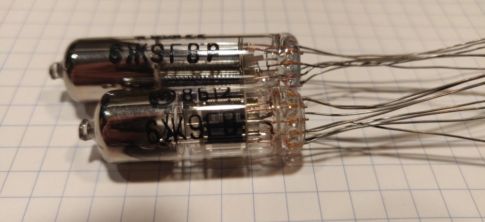

Появились у меня в двух вариантах: 6Ж9Г-В и 6Ж9Г-ВР. Лампочки ну очень разные, начиная от размеров, арматуры и заканчивая цоколевкой. На старом АП поднималась по ней тема и КАА Анатолий хвалил -ВР, но конкретно ничего не говорил, информации по ней я не нашел. Может кто про эти лампочки что скажет?IMG_20221203_123015.thumb.jpg.8ccd2635a7fe167d4131e754e134088c.jpg
Анатолий любезно ответил на Сонусе, привожу его ответ, может кому пригодится: Не то чтобы лучше/хуже - они разные. По сути это две конструктивно разные лампы с одинаковыми параметрами. У длинной, которая ВР, витые сетки, у короткой - рамочные. Соответственно этому - разная картина поля в лампе и разный спектр собственных резонансных частот при воздействии вибраций. ВР даёт более "классический", привычный уху саунд по низам и меньше звенит по верхним частотам. Но старые рамочные тоже бывают хороши, в режимах малых токов они могут работать стабильнее.
